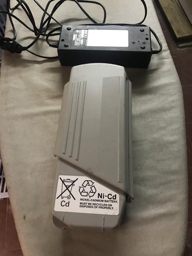

Een foto van de accu zou wel handig zijn ;)
gezien je vraagstelling lijkt mij jou kennis niet voldoende om
de accu's te vervangen en zou je het beter kunnen overlaten aan een meer ervaren iemand.

Heren het is geen ion en of banaan accu. Het pakket staat op de foto en is een gewone 24 v nica set. Geen bms of electronica aanwezig.Daar kan gewoon andere cellen in.
Zelfs een 24 li-ion pakket zou kunnen. Maar je moet wel de skills hebben om het te doen.En dan ook nog laden.
