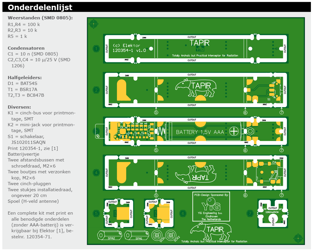

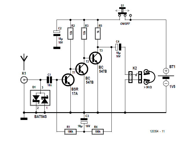

Voor de dag van de wetenschap ben ik een soldeerkitje aan het ontwerpen. Het leek me leuk een soort extra zintuig te maken in de vorm van een EMF detector.
Elektor heeft daar ooit een mooi kitje voor gemaakt, maar die is een beetje te fancy en dus duur om er 50 van weg te geven... Plus dat is meteen SMD, iets wat ik onze bezoekers niet meteen aan wil doen. Er zit niet voor niets SM in SMD :P
Schema van het Elektuur apparaat is hier te vinden.
Nu dacht ik weer eens simpel weg te komen door ipv de SMD transistoren de vrij ruisarme BC549B te pakken en voor de dubbeldiode 2 maal een BAT43 te pakken. Voor de voeding dacht ik een CR2032 te pakken en daarachter een rode LED in serie om tot de 1,5V te komen. De rest is gelijk gebleven.
Maar het werkt niet naar behoren... Het geheel oscilleert (door de terugkoppeling) met een paar Hz. Velden worden wel gedetecteerd als je er heel dicht op zit, maar heel veel minder goed dan het Elektuur ontwerp.
Ik heb al diverse dingen geprobeerd. Andere weestandwaardes, Voeding na de LED ontkoppelen met 100NF en diverse waardes tot 1000uF. Het heeft wel iets effect op de oscillatiefrequentie, maar verder niet echt op de gevoeligheid.
Het doel is iets te maken met zo min mogelijk goedkope (through hole) onderdelen. Het moet door een beginner in een uurtje onder begeleiding in elkaar gezet worden. Weet iemand een net zo simpel ontwerp dat ik wel met de BC549B kan proberen? Er moet een 16-32 Ohm koptelefoon aan komen.

Bedoel je dan het schema dat gelijk in de eerste post te zien is? Daar zie ik twee maal de BC547B staan, en dat is dus per definitie al geen SMD. Bedoel je een ander schema?
Jup, dat is een drukfoutje denk ik, zal de 847 zijn. Ik heb de elektuur kit zelf gekocht en daar zat alleen SMD in, zie de foto hieronder:

Heb je ook op 1.5V geprobeerd dus zonder een LED in serie ?
De gain van de eerste transistor in het originele schema is veel lager, ik zou dan ook een 549A oid gebruiken
De inwendige weerstand van je batterij en led is te hoog.
Je kunt dit als volgt oplossen.
Tussen het knooppunt van C2, R2 en R3 en het knooppunt van R5 en schakelaar S1 zet je een weerstand met een waarde van 330Ω tot 1000Ω
C2 verhoog je tot ca 100µF.

(Elek)tuurlijk werkt het niet volgens het schema waar je naar verwijst.
Volgens mij vormen 2 antiparallelgeschakelde diodes geen detector , maar enkel een clamp die de hfspanning aan de ingang beperkt.
Verder zit er niks spannends in dan een primitieve audiokoptelefoonversterker.
Volgens mij werkt de detector aan de ingang niet. Het is geen AM detector en evenmin een flankdetector.
Ik denk dat de ene diode van de ingang naar de grond moet en de andere naar de versterker toe. zoals op het schema van Hubie .

Begin eerst maar eens met de diodes juist te zetten, zoals in het schema van Hubie. Dan gaat het wel werken.In elk Elektuurschema zit een fout. Vermoedelijk om claims over auteursrechten te vermijden.
Verwacht er ook niet te veel van, om de diodes in geleiding te krijgen , heb je ook al zijn het shottkies een paar honderd mV nodig. Dat is relatief veel. En niet gemoduleerde hf velden zul je helemaal niet horen. Of wel?
Die diodes aan de ingang zijn idd overspanningsbeveiliging, de feitelijke detectie wordt door de eerste transistor gedaan (precies op dezelfde manier waarop slechte PC-luidsprekerboxjes gaan ratelen als je met je GSM in de buurt komt).
[edit] Precies dat staat ook in de schemabeschrijving. Maar ja, wie gaat dàt nou lezen...
[Bericht gewijzigd door fatbeard op (17%)]
Om T1 goed te laten detecteren, moet je een condensatortje van 10 nF tussen de collector van T1 en de massa aansluiten.

Kan iemand mij uitleggen waarom er een derde transistor is? Ik had gedacht dat een versterkingsfactor van ongeveer 1Miljoen gehaald zou worden door steeds de versterkte stroom de basis van de volgende in te sturen. Maar hier is het gewoon zo dat de eerste tor <voeding - 0.6>/10k aan stroom moet opvreten om de tweede uit geleiding te krijgen. Met een voedingsspanning van 1.5V is dat 0.9V / 10k = 90µA. Dat betekent met een Hfe van 100 dat er ongeveer 0.9µA aan de ingang van die tor nodig is want anders gebeurt er niets.
Met een even aantal transistoren werkt de terugkoppeling niet zo goed... ;)
Ik denk van niet. het identieke schema is wijdverspreid, hier ook gepost door hubie en telkens zit er aan de ingang een detector met twee diodes.
Het is een oud ontwerp, niet bedoeld om hfvelden op te vangen maar om fouten te zoeken in een AM ontvanger. Ik heb nog nooit een schema gezien als dat van Benadski met twee diodes antiparallel aan de ingang. Er wordt hier op het verkeerde gefoccuseerd.
Volgens mij is er in het schema van elektuur gewoon een fout geslopen.
Zoals gewoonlijk. Ik geloof niet dat men voor zo'n eenvoudig ontwerpje een overspanningsbeveiliging zou voorzien. Overigens zou je voor iets wat oppikt via een antennetje al een knal van een signaal moeten hebben om een transistor op te blazen.

Wat mij opvalt is dat dit schema eigenlijk een laagfrequent versterker is met een heel hoge versterking. Slechts één BC547 heeft al een versterking van 200 á 400 maal, je zou de schakeling ook kunnen maken met een opamp. Eventueel voeg je daar nog een actieve gelijkrichter aan toe en een meter, zodat je niet hoeft te luisteren maar kan kijken op de meter of die uitslaat (ook handig als leiding zoeker).
Ik vind die beveiliging dioden aan de ingang grote onzin je moet dan wel 'boven op de bron'zitten willen die in geleiding gaan.
Een dergelijke beveiliging kun je beter op de uitgang zetten om laagfrequent signalen met een pulsgedrag te begrenzen.

Het schema van BigClive is niet hetzelfde, maar is een soort superdarlington. Blijkbaar kan dat ook.
De Tapir detecteert inderdaad in de transistors. Het meest trouwens in de twééde transistor; bij de meeste signaalsterkten zit daar de grootste 'knik' in de karakteristiek die het signaal doorloopt.
Het aanbrengen van diodes in een 'detector-configuratie' is zinloos. De Tapir is zelf veel gevoeliger als detector; de diodes verzwakken het signaal alleen maar. Door die enorme gevoeligheid zal dit niet eens altijd opvallen, maar een diodedetector aan de ingang is dus niet de bedoeling.
De twee antiparallelle diodes zijn bedoeld als overspanningsbeveiliging. Bij de gelegenheden waarbij Tapirs gebouwd worden en ermee gespeeld wordt, willen ook nog weleens zenders aanwezig zijn, zoals portofoons.
In de verleiding gekomen om te luisteren of je op een FM-signaal écht geen modulatie kunt horen, zou je gemakkelijk te dicht bij de zendantenne kunnen komen, met het risico dat je de HF-transistor aan de ingang opblaast.
Ook in de buurt van een HF antennetuner bij een kortegolfzender loopt de ingang zonder diodes een risico.
Wat dat betreft zou er tussen oppikantenne en diodes nog wel een condensatortje van bijvoorbeeld 10 pF mogen voor extra veiligheid van de ingangstor.
De Tapir detecteert erg kleine signaaltjes al. Bij een AM-gemoduleerd ingangssignaal van slechts 10 µV komt het gedetecteerde audio er al met ettelijke honderden millivolts uit, wat in het telefoontje keihard is.
