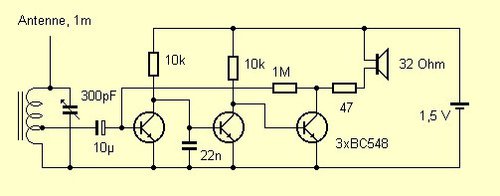

Dat is een argument. Maar met 1 transistor een niet-inverterende versterker bouwen is tricky. Darentegen met twee een inverterende moet te doen zijn.

De Tapir is een heel bijzondere schakeling. Hoewel hij er heel eenvoudig uitziet weet niemand hoe dat ding werkt muv @FET en dhr Corver als hij nog zou leven. Ik vind het heel bijzonder dat fundamentele electronicakennis uit 1920 min of meer in de vergetelheid is geraakt. Niemand heeft mij ooit verteld dat detectie in één of meerdere versterkers tegelijk kan plaatsvinden.
Het mooie van de Tapir is dat je in ruime mate kunt 'spelen' met de onderdelen om een 'mooi' of ander resultaat te verkrijgen.
De 2Hz-oscillatie van @Benadski komt door zijn gebruikte batterij. Oplossingen daarvoor zijn gegeven. @GD, met de transistortypes kan je nog wel eens gelijk hebben. De transitiefequentie van al de genoemde transistoren liggen bij elkaar. Ik weet zeker dat de bewering van FET dat de detectie in de verschillende transistoren (tegelijk) plaats vindt correct is.
Het zou ook zo maar kunnen dat de ontvangst van de Tapir van @Benadski zwak is omdat er geen tegengewicht is. @MGP noemt dat op in zijn post van vrijdag 21 sept 2018 19:50:27. De originele Tapir zit in een afgeschermde behuizing van printplaat.
De Tapir is op geen enkele manier vergelijkbaar met HF-signaalvolgers. (Zoiets als appels en peren). Een HF-signaalvolger heeft een scherp aangewezen detectietrap die bestaat uit één of twee dioden en daaropvolgend een AF-versterker die bestaat uit één of meer transistoren of een AF-opmap. Bij de Tapir loopt HF en AF in de drie trappen door elkaar heen. Er is geen scherp onderscheid.

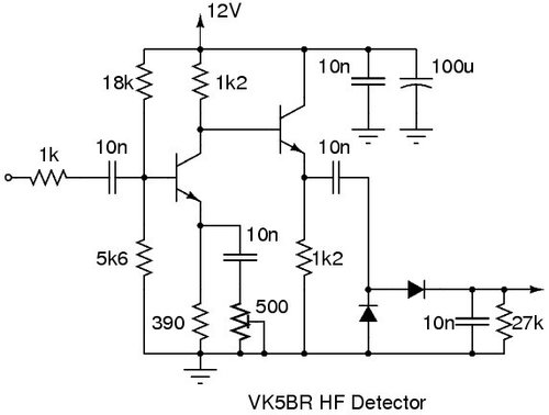

Het beste is dan om een breedbandig hoogfrequentversterkertje te bouwen en dan achter deze trap een diodedetector te plaatsen. Na deze diodedetecor volgt dan de audioversterker. Als hoogfrequentversterker bijv. deze op http://www.vk2zay.net/article/90 "Active HF Probe".
Door de koppelcondensator aan de ingang redelijk klein te nemen, pikt de schakeling geen LF-signalen meer op, maar hoogfrequent stoorsignalen. Verder heb je d.m.v. detectie d.m.v. een diode dan ook geen last meer van versterkertrappen die afhankelijk van de instelling en de signaalsterkte detecteren.
HF-detector (Bron: http://www.vk2zay.net/article/90)

Ik weet tamelijk precies wat de Tapir doet.
Het is overigens geen bijzonder overlegd ontworpen schakeling, maar meer een kwestie van 'dit werkt fantastisch, we laten het zo'.
Er horen geen detectiediodes aan de ingang; die zouden de werking verslechteren.
Twee antiparallelle diodes als ingangsbescherming zijn, zoals eerder al uitgelegd, wél nuttig als er zenders in de buurt zijn.
Ik wil toch nog een keer proberen de werking aannemelijk te maken voor de non-believers.
De drie torren achter elkaar geschakeld leveren samen een enorme versterking. Bij heel kleine ingangssignalen wel ruim 100 dB.
Maar al heel snel loopt de de derde transistor vast, en dat doet hij niet symmetrisch, zodat daar detectie optreedt. Als je goed kijkt met de scoop, zie je dat het signaal a.h.w. in pulsbreedte varieert in het ritme van de AM-modulatie. De modulatie wordt daardoor verstaanbaar in het telefoontje.
Bij iets grotere signalen gebeurt dat vastlopen al in de tweede transistor. De derde transistor schakelt dan eigenlijk alleen nog maar.
Bij nog grotere signalen loopt de eerste transistor al vast. De tweede en derde staan dan alleen nog te schakelen.
Het resultaat is dat het volume in de telefoon niet eens zo sterk toeneemt; de schakeling gedraagt zich, heel ruw, benaderend logaritmisch, en de demodulatie (detectie) is, als je wilt, ook op die manier te beschrijven.
Voor de praktijk betekent het dat je zonder lastige volumeregeling een enorm groot bereik aan signaalsterkten kunt beluisteren.
Het bovenstaande is hoe het eigenlijk zou moeten. De Tapir is niet zo netjes gedimensioneerd als mogelijk is, zodat niet de derde transistor als eerste gaat clippen, maar de tweede. De derde tor werkt hoofdzakelijk als driver voor het telefoontje. Toch werkt ook de Tapir al tamelijk goed voor zijn doel.
Maar hé, jullie hoeft mij niet te geloven:
Pak er eens het inwendige schema van zo'n 'echte' logaritmische detector-IC bij, zoals die AD8307. Je zult zien dat daarin eigenlijk ook een soort Tapir zit; alleen is die symmetrisch opgebouwd, en zestraps.
Maar ook daar gaat geleidelijk aan, te beginnen met het laatste transistorpaar, de boel steeds eerder clippen bij grotere signaalsterkten, om ook zo een (zo goed als) logaritmische detectie te maken.
De Tapir kun je dus zien als een uitgeklede en ietwat rommelig ontworpen AD8307.

De Tapir is toch pas een jaar of 6 geleden door Elektuur ontwikkeld?
