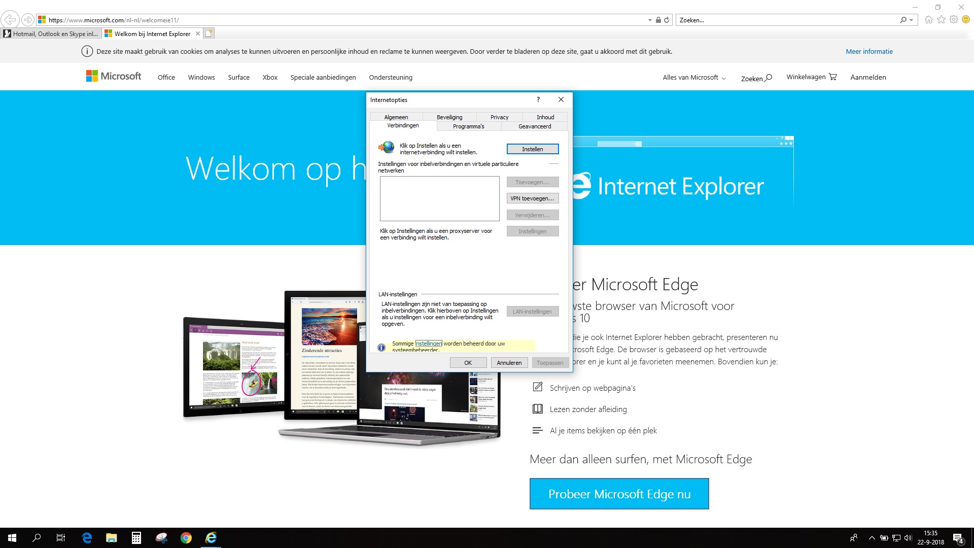

kijk eens bij internet instellingen (via control panel of IE) of daar een proxy is ingevuld?

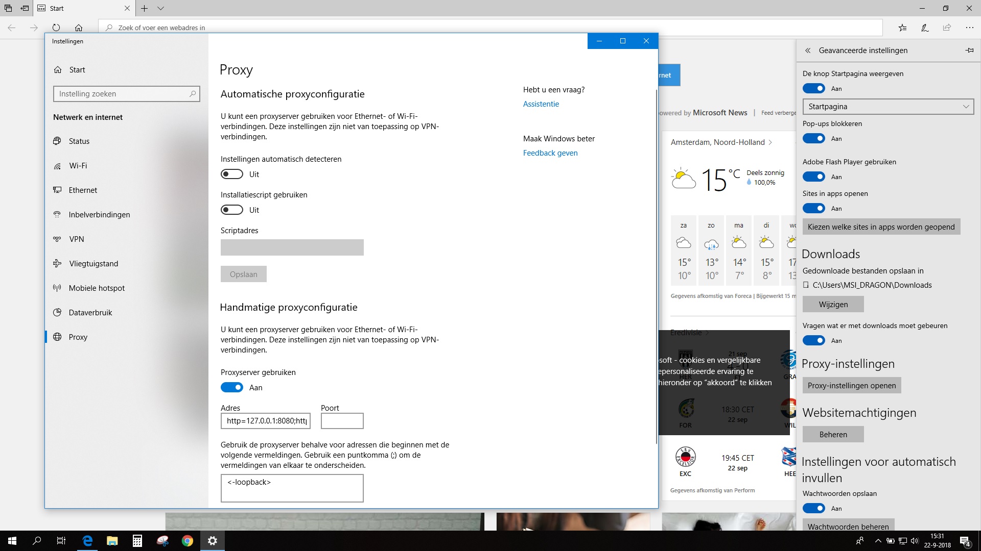

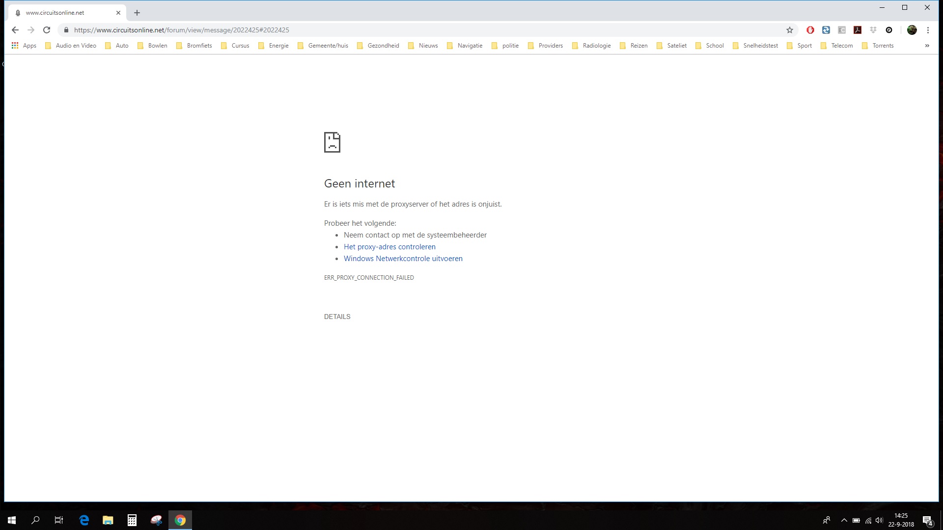

Zie foto`s van 3 verschillende browsers:

kijk, op de laatste foto zie je duidelijk dat er een proxy programma op de laptop zelf draait.
dit programma draait als proxy (doorgeefluik) en heeft toegang tot alle inhoud op iedere webpagina.ook email/internetbankieren!
dit is zeer kwalijk, zeker als je niet weet welk programma precies.
(mogelijk is het een virusscanner/internet security pakket, maar tegenwoordig gebruiken ze deze methode niet meer!)
acties:
gebruik een programma zoals TCPview om te achterhalen welk programma zichzelf als proxy instelt.
https://docs.microsoft.com/en-us/sysinternals/downloads/tcpview
fabrieksinstelling terugzetten en dat programma nooit meer gebruiken!
nogmaals: dit is 100% geen hardware issue!

Doe de knop proxyserver gebruiken uit en maak alle vakjes leeg waar iets in staat gevuld.
Bovenaan de knop instellingen automatisch detecteren aan doen.
Dat zal het probleem al oplossen. je moet geen reset doen, helemaal niet nodig.
Haal dan malwarebytes af van het internet (gratis) en laat deze maar eens zoeken op je pc naar malware.
Laat eens weten of het nu werkt en wat malwarebytes vond.
Houd die instelling van proxy in het oog dat die niet opnieuw ingesteld word.
Als na een reset weer die proxy aan staat, dan zul je windows van een usb stick moeten installeren.
Maar probeer nu eerst zonder reset, zodat we weten wat er aan de hand was.

hij heeft duidelijk de proxy niet ingesteld, dus dit programma kan het duidelijk terugzetten.
daarom raad ik TCPview aan om het uit te zoeken, want kennelijk is het al eerder teruggekomen.
mogelijk is het een half gaar internet filter, dus dan zal malware bytes niet aanslaan.
kijk SVP eerst welk programma het is, zoek in TCPview op poort 8080.

Het programma TCPview blijft ook gewoon aangeven diversen die verbinding maken met andere IP adressen terwijl ik via de browser geen internet heb.
