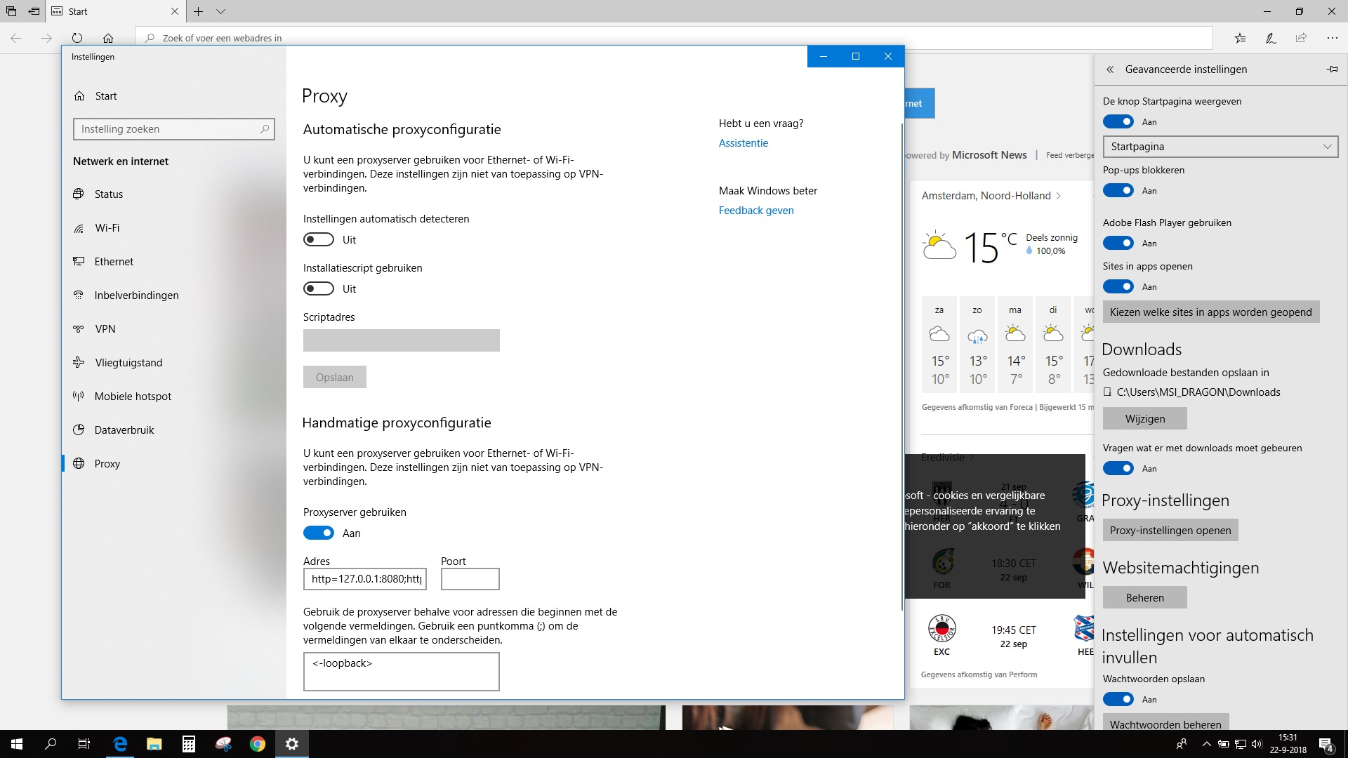

De poortnummers van chrome wijzen naar isuspm.
Normaal is dat geen kwaadaardig programma.
Volgens deze post kan het door Kodi gekaapt zijn.

Ik gebruik helemaal geen kodi software of mediaplayer.
Die proxy zit in windows edge browser die ik niet eens gebruik maar hij blijft er in zitten.
Ik heb het even zitten doorlezen maar eerlijk gezegd snap ik niet precies wat ik moet doen? Dit is wel iets wat ik nog niet gedaan heb als ik het snap tenminste :)
een proxy is een instelling die voor het hele netwerk geldt.
daarom nemen alle browsers/applicaties het van IE/windows over.
het 'zit' niet echt in een browser.
(dat is ook de reden dat chrome het windows netwerk scherm laat zien ipv zijn eigen).
de malware is misschien niet van kodi, maar kan met een gratis/gekraakt programma meegekomen zijn.
malwarebytes (van CrossfireX) of ADWcleaner kun je gebruiken om het te verwijden.
daarna zul je deze instelling goed in de gaten moeten houden, mogelijk is een van jouw gedownloade programma's verantwoordelijk.

Je bedoelt met malewerebites?
Nee de instellingen die je moest wijzigen in een eerdere post van mij...
En het is malwarebytes, download je hier;
https://www.malwarebytes.com/
Klik op free download en dan gewoon installeren.
Wijzig nu eerst eens die proxy setting zoals ik zei, geen idee waarom je die laat staan.

Het heeft geholpen malewarebytes :) Nu zijn die proxy settings verdwenen. Ik kreeg ze namelijk niet weg.
Ik ben zo blij, ik loop al zo lang te klooien maar dit werkt echt :)
Bedankt CrossFireX
Graag gedaan hoor. Ik wist bij de eerste post al wat het probleem was, komt door ervaring.
Had gisteren nog een laptop in handen waar malwarebytes 471 schadelijke files vond... Kon mijn ogen niet geloven.

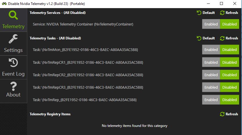

Ik Google bij problemen altijd de programma's naar voren komen met TCPview en die ik niet ken.
Voor NVcontainer en Nvidia telemetry moet je niet zelf zitten klooien.
Daar heb je hier een handig tooltje voor die al die processen voor je uit zet.
https://ci.appveyor.com/project/NateShoffner/disable-nvidia-telemetry/…
[Bericht gewijzigd door CrossFireX op (12%)]
Ik was verbaasd wat een bagger ik had gevonden via malwarebytes, 455 items.
Al die tijd maar zoeken in settings en meerdere mensen mij helpen met zoeken maar niet gedacht aan een infectie van het systeem zelf.
Ik heb dat handige tooltje direct geïnstalleerd.
nvcontainer blijf ik wel zien, zie tekstfile van TCPView.
Yep, Malwarebytes is heel handig. Nou zijn die 455 items heus niet allemaal onbewust meegekomen schadelijke software en alle onderdelen van 1 stuk malware tellen allemaal voor zich dus blazen de telling nogal op, maar het doet nuttig werk.
Malwarebytes geeft het ook toe online dat het alles samen telt.
Dit werd bewust gedaan om je een idee te geven hoeveel bagger adware achterlaat op je systeem. Trouwens niemand gelooft dat je 400 infecties zou hebben.
@master64nl; Dan heb je dat tooltje niet goed gebruikt, je moet wel alles zelf op disabled zetten.
Ik vind het alvast niet terug in TCPView.

Het gekke is dat nvidia experience niet meer werkt (heb ik ook maar even gedeïnstalleerd) en het programma laat zich niet zien zoals jouw foto, net of hij niet goed installeert. Komt dat door die malewarebytes?
Nvidia experience heb je dan ook helemaal niet nodig, de drivers zijn het belangrijkste.
Malwarebytes is gewoon een antivirusscanner, die doet hier dus niks ter zake.
Gewoon alles nu met rust laten, je pc doet het weer!
Niet verder zitten klooien tot het weer mis gaat.

Als jij op een netwerk zit waar de beheerder eist dat ie al jou netwerk verkeer kan loggen, of waar die netwerk beheerder denkt dat alle filmpjes van dumpert tig keer over de langzame link moeten komen terwijl die gewoon locaal opgeslagen zouden kunnen worden, dan zegt de netwerk beheerder dat je een proxy moet instellen. En dan blokkeert ie het verkeer van jou computer naar het internet.
Maar in een wat vrij-er netwerk kan je gewoon drie browsers op je PC hebben staan en iedere browser kwa proxy anders instellen. Bijvoorbeeld 1: "geen proxy" 2: poxy server 1, 3: proxy server 2.
Het zou kunnen dat windows het makkelijk maakt om het over verschillende apps gelijk te trekken, maar dat hoeft helemaal niet.
Alle malware probeert als een "normaal" programma over te komen. Als mijn buurman een programma schrijft en dat "pietje" noemt, dan blokkeert dat toch niet dat ik ook een programma maak wat "pietje" heet? Dus ook als NVIDIA het fijn vind om een serverprogramma op jou computer te draaien die "nvcontainer.exe" heet, dan kan een malware schrijver zijn hoofdprogramma ook gewoon zo noemen om niet op te vallen, vooral als je inderdaad een nvidea grafische kaart hebt.
REW,
ik snap echt wel wat een proxy doet en kan.
maar de TS had nooit van een proxy gehoord en toonde 3 screenshots.
alle 3 van verschillende browsers, maar met hetzelfde scherm. (enkel edge toont een nieuwere versie wat in feite het zelfde configuratiescherm is.)
mogelijk kan je in chrome / FF een eigen proxy instellen, maar dat was hier niet gebeurd en heb nooit de noodzaak gehad.
ik heb het nooit over NVContainer gehad.
ik had het over ISUSPM (2 posts eerder)
in die link zie je duidelijk dat diegene exact dezelfde wijzigingen in zijn proxy heeft, en daarbij wordt verwezen naar de program files map.
het ging dus niet om een programma met een overeenkomst in naam, de malware had bestaande software gekaapt/vervangen.
dit is natuurlijk niet bewust gebeurd, maar tijdens het draaien van (illegale?) software:
uit de link:
ISUSPM" InstallShield Update Service Scheduler is part of the InstallShield installer program that can be used by any vendor. It is legitimate in itself, but somehow that Virus hijacked it and used it to reinstall 127.0.0.1:8080 in my registry every time I started Kodi.
m.a.w: hij heeft geen malware gedownload met de naam ISUSPM, maar een anders stuk software waar malware bijzat. die malware is weg, maar kan ieder moment terugkomen als hij de oorspronkelijke software blijft gebruiken.
