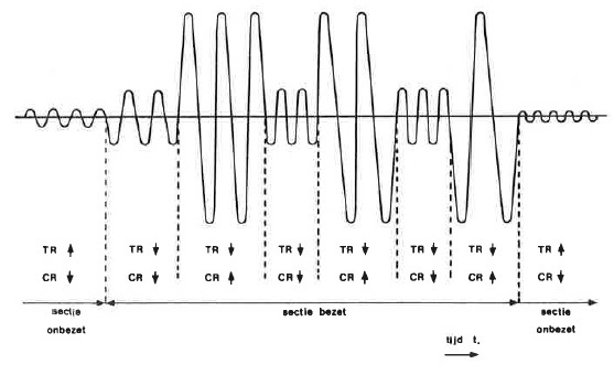

Als de trein bij de overweg op een geisoleerde stroomloop zit waar wordt gemeten, wat meestal zo is bij een overweg, kan op de rails een dergelijk signaal staan in 75 Hz.
De trein wordt op de geisoleerde stroomloop niet aangedreven, er is geen retourpad, en kan de ATB signalen op de rails alleen lezen omdat de opvangspoelen onderaan er redelijk dicht overheen gaan.
Lijkt mij toch sterk dat een Stint nog voor de slagbomen iets van die signalen mee krijgt.

Dat de ATB-signalen een oorzaak kunnen zijn lijkt me heel sterk. Daar gaan geen tientallen ampères gebruikt worden.
Een optrekkende trein daarentegen, zeker met de huidige PWM-achtige motorsturing kan best wel wat rommel de omgeving inslingeren lijkt me.
