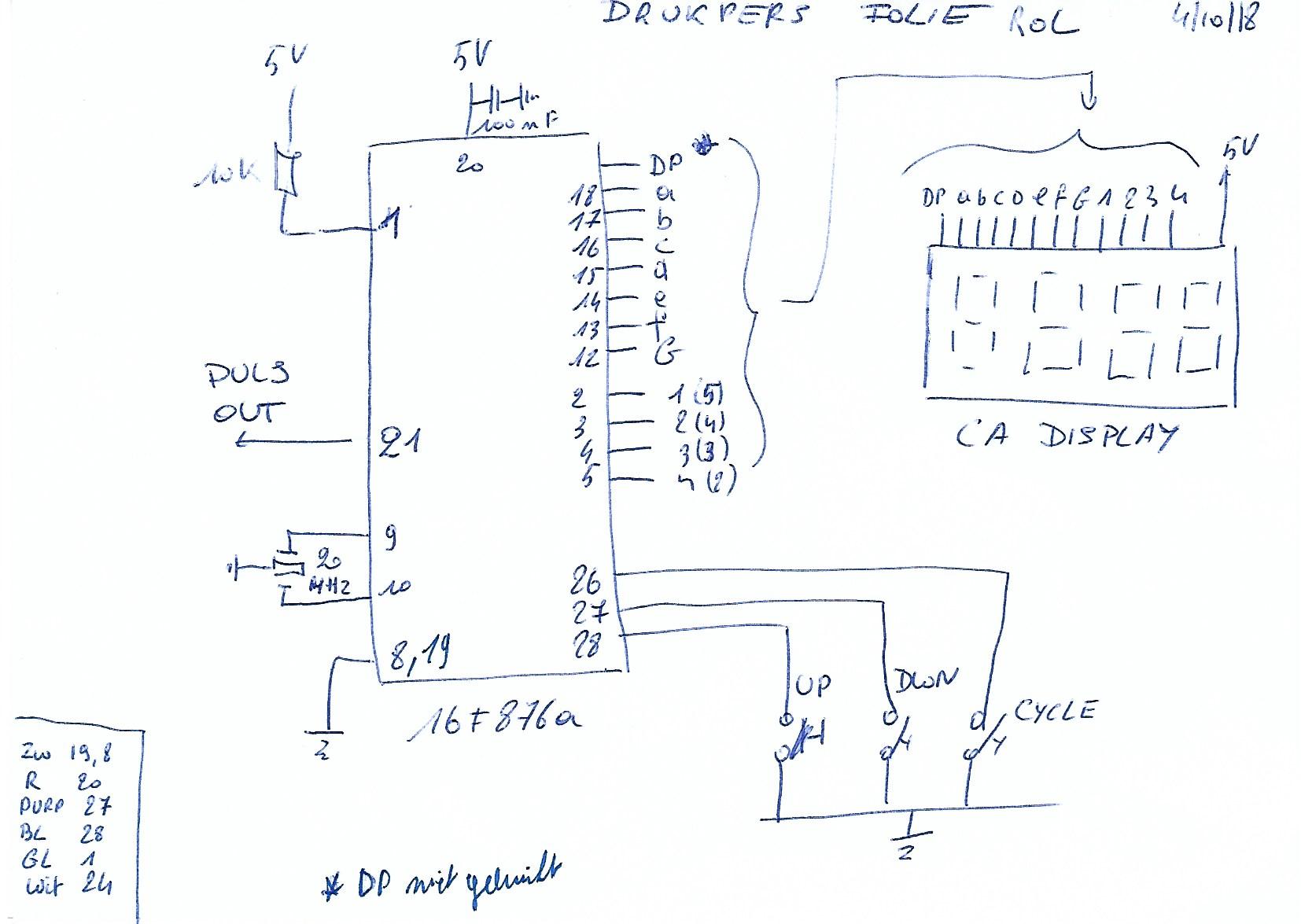

Het programma is trouwens al gereed, moet enkel nog eens een opstelling maken en een filmpje met een stepper en riem...om indruk te maken natuurlijk ;)
Voel je vrij om ook iets te maken, ben ook altijd nieuwsgierig hoe jullie dat (zouden) aanpakken en ik wil het gerust in jullie handen geven hoor want ik heb nog een ander ontwerp in de pijplijn.
edit: ik heb nu 2 knoppen up/down en een startingang, ga er dan ook nog een drukknop bijvoegen om de rol juist te zetten (tippen dat ze alhier noemen)
De ingave wordt in EEPROM opgeslagen en als alles goed werkt kunnen we later misschien enkele vaste modellen in het geheugen steken.

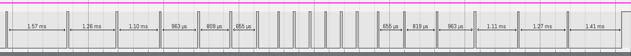

Plaatjes van de logic analyser aan pin 10:
50 stappen, 10 stappen ramp-up en ramp-down:
20 stappen, ramp-up en ramp-down van 8 stappen (dus een constante snelheid in het middelste deel):
15 stappen, RampSteps = 10, dus onvolledige ramp-up:
Uiteraard moeten de instellingen (start en run intervallen, aantal stappen in de ramp-up/doen, etc.) nog aangepast worden aan de werkelijke setup; deze instellingen waren even handig voor de logic analyser.

Door het leddisplay heb ik meer IO nodig en dat zal dan een F876a/F886 worden.

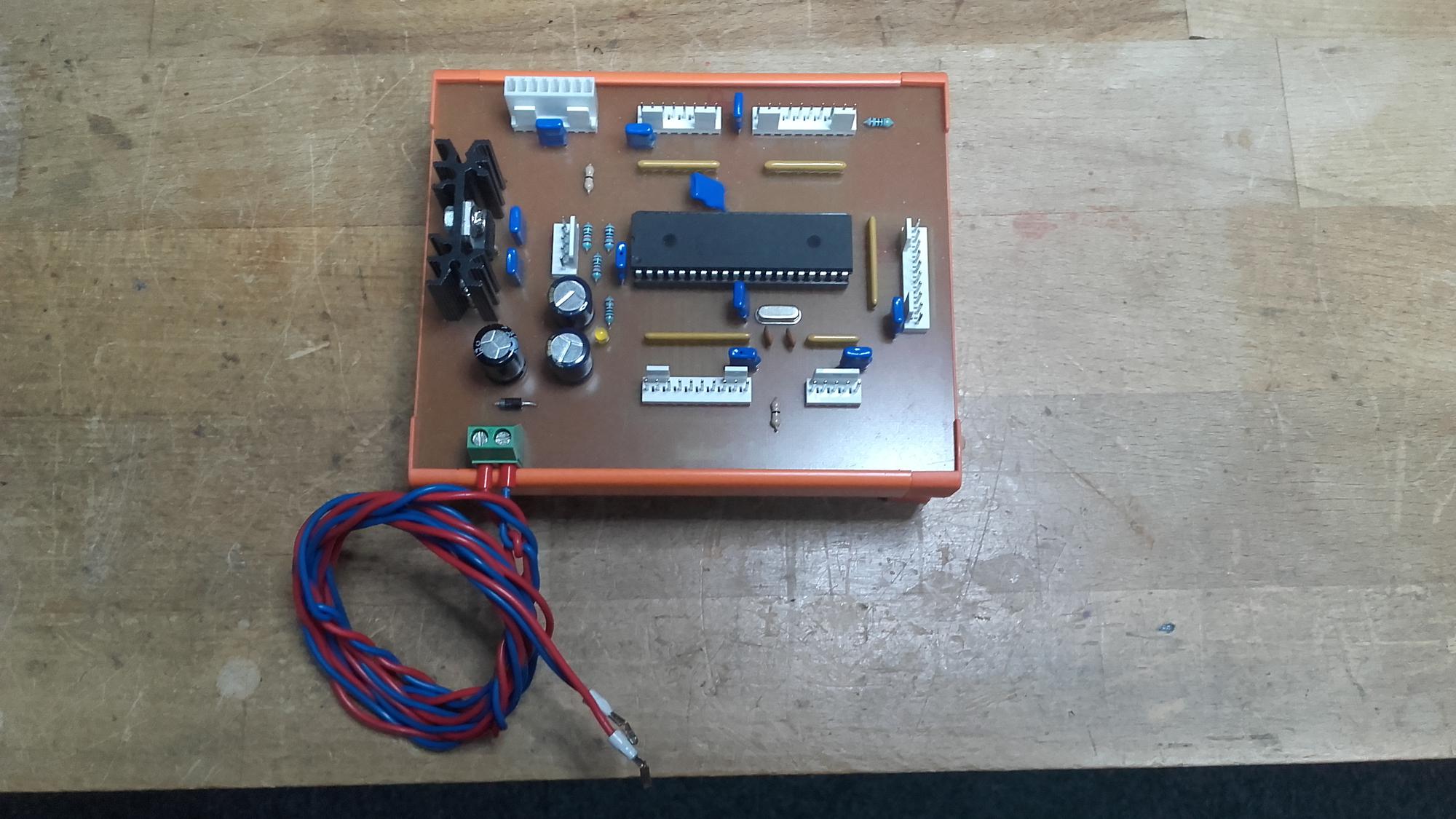

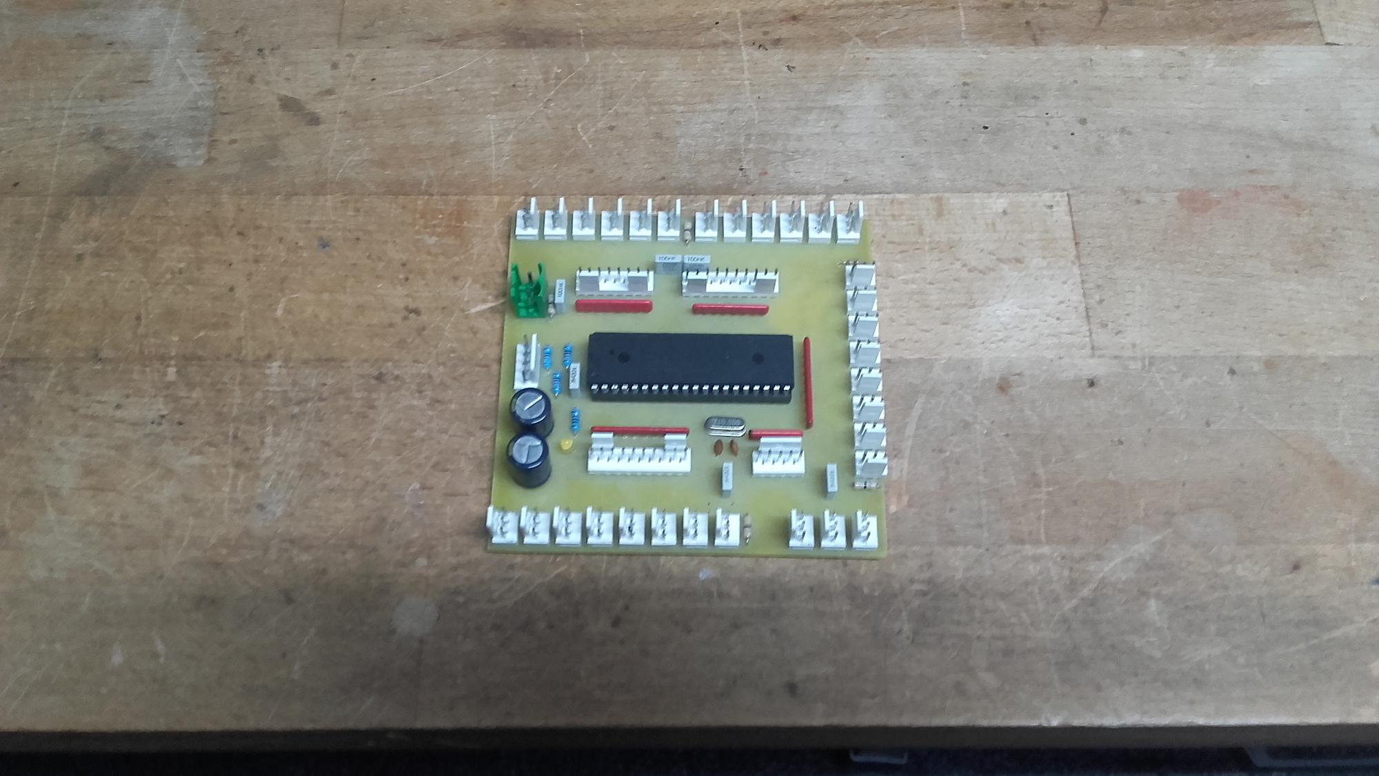

@Lambiek, een F887 heb ik niet maar zal dat voor die pic compileren zodat je dat kunt testen.
Welk testbord heb jij? gekocht of zelfgemaakt?
LDmicro user.

Mijn programma proberen (display, knoppen, aantal pulsen..enz.) meer niet, dat de opstelling niet realistisch is, is voor mij niet van belang en trouwens ik heb geen grotere motoren en drivers en ga er geen kopen om iets te maken dat zo goed als gratis is.
Zelfgemaakt, draait op 10MHz.
Heb hem in twee varianten.
Zoals beloofd een filmpje, het heeft meer tijd gekost om het 'bewijs' te leveren dan de opbouw ;)
Wat toelichting:
De driver is een gewone A4988 in fullstep en de motor is een 12V type waar ik gewoon 12V heb aangesloten, dus geen stroomsturing met hogere spanningen.
3knoppen UP/DWN en cyclus(of startknop)
Stappenmotor heeft 1.8°/step = 200steps/toer.
Op de riem zijn 4 witte stippen te zien, die de riem in 4 gelijke stukken verdeelt.
Om goed te kunnen volgen hou de stip op het bovenste tandwiel in de gaten.
Het totale aantal impulsen voor de volledige riemomtrek is 880 steps.
Elke stip komt overeen met 220 steps.
Het display lijkt te knipperen maar daar is in de realiteit niks van te zien en dat komt omdat het display gemultiplext wordt en mijn fototoestel al enkele jaartjes oud is.
Misschien ga ik in het WE de software nog aanvullen om wat metingen te kunnen doen voor eigen gebruik maar zoals je ziet werkt dat goed.
Omdat er niks geweten is over de machine blijf het een heel onzeker gegeven, wat er kan en wat niet kan, heb al genoeg machine ervaring om dat redelijk goed in te schatten.
