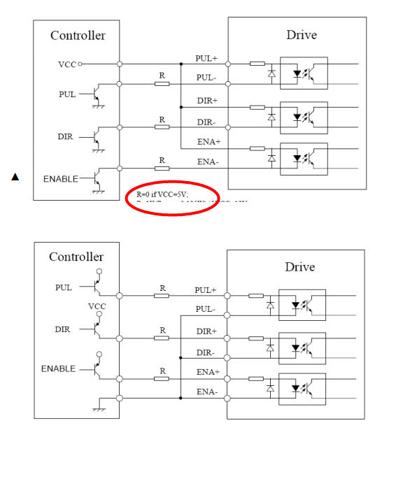

Hij mag ook alleen nog maar voeding op de controller zetten en meten wat er op de OPTO klem komt te staan. :)
Dat van die weerstanden komt later wel, niet teveel tegelijk. :)

Maar ik had het over zijn testen met die schakelaar, als hij die voedt met 24V dan kan dat faliekant aflopen.

Ik heb net in de datasheet gekeken, daar staat in dat de spanning voor de optocoupler mag variëren tussen de 3.3 en 28VDC, ik hoop dat het klopt. En anders een weerstand van bijv. 1K5 er tussen.

Op 25 november 2018 13:10:31 schreef MGP:
Niet goed gelezen?
Er staan twee schema's in, één met een weerstand, en één zonder weerstand. Dus wat klopt er.
Sorry was aan het zoeken naar de datasheet.
Het ene schema is voor sourcepulsen en het andere voor sinkpulsen.
Beiden moeten extra weerstanden hebben bij >5V
LDmicro user.
Lambiek
Dat bedoel ik met twee verschillende schema's, kijk maar eens op blz. 16.
Je hebt ook gelijk :S maar de rest is voor vanavond...

Oké, dus de controller maakt er 5VDC van voor de voeding van je optocoupler, heb je dat ook gecontroleerd?
Voor de stappenmotordriver kun je de zelfde voeding gebruiken, hoeft niet speciaal een andere extra voeding te zijn.
