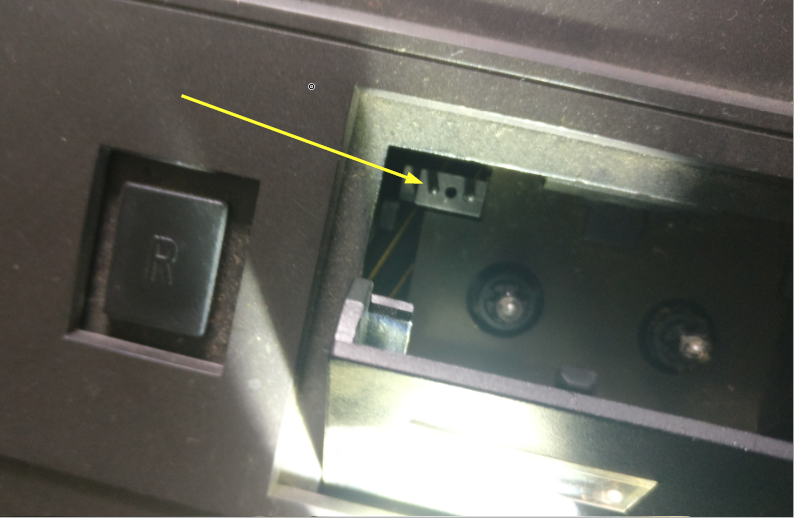

Ik heb inmiddels de hele ROM gedisassembleerd en ge reverse-engineered.
Wanneer je bij aanroep van cas_Init het deurtje van de cassette open hebt, en het write protect voeler pinnetje indrukt (geen cassette, write enabled!) wordt bit 2 in cassette status gezet:
; cas_Init
; reset cassette status, motor status.
; checks MDCR bits CIP and WEN
; returns:
; NZ for valid CIP/WEN combinations (01, 00, 11)
; Z  for invalid (10) combination
;    AND sending of cassette status bytes to the comm port is turned on

; invalid cassette sensor combination!!
; An engineer may force this by deperessing the write-protect sensor during a call to cas_Init.
; this code will then turn on the bit that enables output of status bytes to the comm port at 2400 baud.
; In this way the cassette behavior can be followed in more detail.
        ld hl,cassette_status
        set CST_TOCOMM,(hl)         ; set bit 2 in status: enable send error/status bytes to RS232 port
        ld e,KBIEN                  ; send_cas_status expects CPOUT value in E
        ld h,'1'                    ; status '1' to comm port
        jp send_cas_status          ; returns Z (error)

Op 28 september 2020 09:58:24 schreef Ferenc:
Wanneer dat bitje aanstaat, sturen cassette operaties status bytes naar de COMM port. Dat gebeurt tijdens GAP-Writes (bij schrijven) of Skips (bij lezen).
Dat eerste komt nooit voor...
En v.w.b. 't tweede: hang voor de aardigheid eens een logicprobe (deed ik) of een scoop aan de Tx-pen: and the rest is silence.
Ik geloof je direct, alleen de software zegt wat anders, en probeert wel degelijk bytes naar de COMM poort te sturen.
Dat ze daar uiteindelijk niet aankomen kan allerlei (hardware) redenen hebben, een leuke puzzel om eens uit te zoeken.

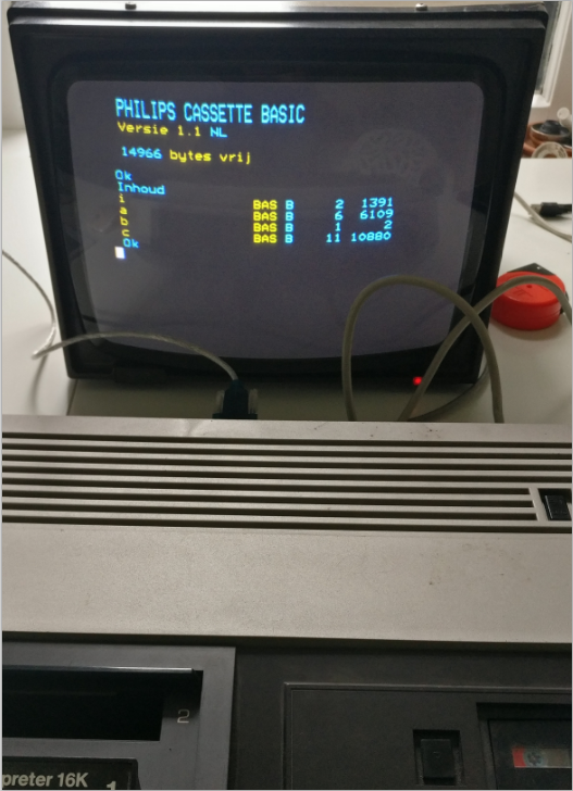

Ik heb het op een andere manier getest, en ik zie, zoals verwacht :-) bytes verschijnen op de comm port!
Wat heb ik gedaan:
Mijn laptop met een serial-usb kabeltje aan de serial port van de P2000 gehangen en een serial port monitor programma gestart. Dat laten luisteren op de juiste poort op 2400 baud, 8 databits, No Parity, geen flow control en 1 stopbit.
Vervolgens de P2000 met een BASIC cartridge erin aangezet, het cassetteklepje opengedaan en de P2000 gereset met alleen het LINKER voeler-pinnetje:
ingedrukt. En toen kwam er 1 byte, hex 0xCE op mijn laptop binnen:
De bits worden geinverteerd verzonden, CE = 11001110, geinverteerd 00110001 = hex 31 = ascii '1', zoals ik al had afgeleid uit de disassembly.
Daarna heb ik een cassette met 4 BAS bestanden in de cassettedrive gestopt en op shift-ZOEK gedrukt. De P2000 spoelde terug en vond 4 bestanden:
Op de laptop kwamen tijdens dat proces de volgende bytes binnen:
Uitleg codes op de COMM port:
BA          -> 0x45                = 'E'         : end of tape na terugspoelen.
98 FF       -> 0x67 0x00           = 'g' 0       : rewind invoked, no error
9d FF 9d ff -> 0x62 0x00 0x62 0x00 = 'b' 0 'b' 0 : 2 maal block read, ok       (file 1)
99 FF       -> 0x66 0x00           = 'f' 0       : forward block skip, ok
9d FF 9d ff -> 0x62 0x00 0x62 0x00 = 'b' 0 'b' 0 : 2 maal block read, ok       (file 2)
9d FF 9d ff -> 0x62 0x00 0x62 0x00 = 'b' 0 'b' 0 : 2 maal block read, ok       (file 3)
9d FF 9d ff -> 0x62 0x00 0x62 0x00 = 'b' 0 'b' 0 : 2 maal block read, ok       (file 4)
9C B2       -> 0x63 0x4D           = 'c' 'N'     : mark error, mark not found  (no more files)
Er worden dus 4 files gevonden (block read paren). Hoe de 'ZOEK' functie precies werkt is iets om nader uit te zoeken ;-)
