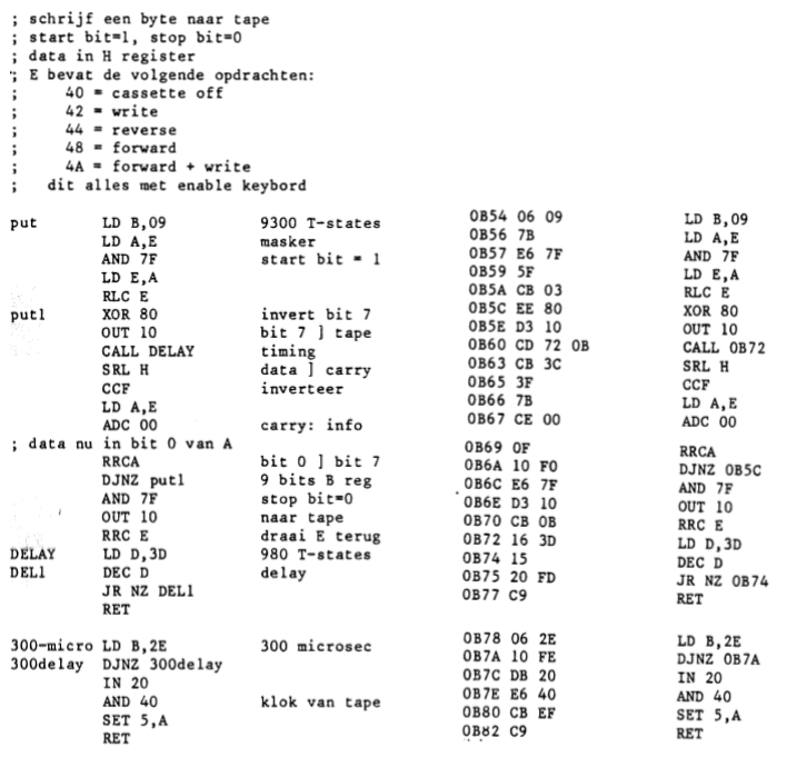

En, vanmorgen in de auto had ik een Eureka moment!
Ik ben namelijk door het commentaar in de originele monitor disassembly (monitor.pdf) op het verkeerde been gezet!
Er staat "schrijf een byte naar tape'
Wat wordt bedoeld is: schrijf een byte naar de printer TIJDENS een cassette IO operatie. (!)
Daarom moet in E de huidige cassette operatie meekomen zodat bij het sturen van de printerbits de cassettestatus niet wordt veranderd.
Dat printen gebeurt alleen als BIT 2 van stacas is gezet, en sluit aan bij het commentaar in 'adresboekje.pdf':
En dan valt alles op zijn plaats...
Ik was ook al aan mijn timingberekeningen gaan twijfelen... ik kwam in de put byte routine op een bit-delay van ca 1040 T-states.
Dat is vrijwel exact 2400 Baud!!
(NB die timing is hardcoded, dus als je een 300baud printer had aangesloten: pech gehad!)
Ook had ik in mijn commentaar bij de disassembly uitgerekend dat het schrijven van 40 blokken naar tape zeker 175 seconden zou kosten met deze snelheid, terwijl dat veel sneller gaat... (ca 90 seconden).
Tot slot: bij het disassembleren van de laad van tape code kwam ik ook al geen logica voor start- en stopbits tegen, en in de Technical Manual werd daar ook al met geen woord over gerept...
Zo zie je maar, rubber-ducken helpt echt.
Ik weet zeker dat ik in de save naar tape code wel IO ga zien over het juiste bitje in poort 10h.

Er viel me een detail op in dat blokje met een stukje instructies voor de cassette: op de voorlaatste regel staat:
rrc a
Let op met zelfs zoiets als een spatie: deze 2-byte 8080-instructie is in de Z80 aangevuld met een 1-byte versie: rrca. Het verschil levert in dit geval een bin op die niet identiek is aan het origineel.
rrc a
Dat rrca != rrc a had ik inmiddels ook gevonden door code die wordt gegenereerd obv mijn disassembly te vergelijken met de ROM...
iig bedankt voor je scherpe blik en kennis van de P2000 :-)

Op 31 augustus 2020 00:43:31 schreef cancom:
Bij geen enkele schrijfactie naar poort 16 wordt bit 7 van status veranderd tijdens een cassette-actie. Er wordt geen enkel "byte verstuurd" naar de printerpoort pen 3 (Tx), die wordt netjes koest gehouden.
Ik heb inmiddels de hele ROM gedisassembleerd en ge reverse-engineered.
Wanneer je bij aanroep van cas_Init het deurtje van de cassette open hebt, en het write protect voeler pinnetje indrukt (geen cassette, write enabled!) wordt bit 2 in cassette status gezet:
; cas_Init
; reset cassette status, motor status.
; checks MDCR bits CIP and WEN
; returns:
; NZ for valid CIP/WEN combinations (01, 00, 11)
; Z  for invalid (10) combination
;    AND sending of cassette status bytes to the comm port is turned on
cas_Init:
        xor a
        ld (cassette_status),a      ; reset status bits for cassette
        ld (motor_status),a         ; and cassette motor (motor off and not writing)
        in a,(CPRIN)                ; read cassette status from device
        and CIP|WEN                 ; interested in tape present and write protect notch
                                    ; valid combinations are:
                                    ; 01 = cas loaded, write protected
                                    ; 00 = cas loaded, write enabled
                                    ; 11 = no cassette, write protected
                                    ; INVALID combination:
                                    ; 10 = no cassette, write enabled
        cp CIP                      ; Compare with Invalid combination No cassette, write enabled
        ret nz                      ; Valid state, so all ok
; invalid cassette sensor combination!!
; An engineer may force this by deperessing the write-protect sensor during a call to cas_Init.
; this code will then turn on the bit that enables output of status bytes to the comm port at 2400 baud.
; In this way the cassette behavior can be followed in more detail.
        ld hl,cassette_status
        set CST_TOCOMM,(hl)         ; set bit 2 in status: enable send error/status bytes to RS232 port
        ld e,KBIEN                  ; send_cas_status expects CPOUT value in E
        ld h,'1'                    ; status '1' to comm port
        jp send_cas_status          ; returns Z (error)
Wanneer dat bitje aanstaat, sturen cassette operaties status bytes naar de COMM port. Dat gebeurt tijdens GAP-Writes (bij schrijven) of Skips (bij lezen). Hier de code die dat doet met uitleg van wat de codes betekenen:
; send the byte in H to the RS232 comm port (usually the printer) at 2400 baud during a tape-operation
; because reading and writing bits to and from the tape is very time-critcal, this always happens during
; the GAP interactions, which write (or read) a static value, or at the end when the cassette motor is stopped
; Format: startbit (1) 8 databits stopbit (0)
; My timing calculation (see T-state figures in the comments below) results in ~ 1040 T-states/bit
; that is almost exactly 2400 baud, hardcoded
; returns: Z set (success)
; status byte in H data in H
; current CPOUT value in E, to keep the Cassette command alive while writing bits to the comm port.
; status byte meaning:
; '1': cassette status logging to comm port initialized
; '`': block write REPLACE progress, a '`' is sent when:
;       - block replaced successfully
;       - all blocks replaced (end WRITE replace)
;       - failure during append, a second char may specify reason (cassette_error).
; 'a': block write APPEND progress, an 'a' is sent when:
;       - block appended successfully
;       - last block is appended (end WRITE append)
; 'b': block READ progress, a 'b' is sent when:
;       - block read successfully
;       - last block is read successfully
;       - failure during read, a second char may specify reason (cassette_error).
; 'c': Mark error, a second char specifies reason (cassette_error)
; 'd': REV_Skip block: One Block skipped, one for each block
; 'e': REV_Skip block: invoked
; 'f': FWD_Skip block: invoked
; 'g': cas_Rewind: invoked
; 'h': Write_EOT: invoked
send_cas_status:
                                    ; TTTT
        ld b,009h                   ;    7 in total 10 bits to write, we do startbit and 8 data bits in a loop, and end with the stop bit
        ld a,e                      ;    9 save tape status bits in A
        and 01111111b               ;    7 clear bit 7 (RS232 data bit)
        ld e,a                      ;    9 back in E
        rlc e                       ;    8 shift command 1 bit to the left
                                    ;   40 states for setup
send_bit_loop:
        xor 080h                    ;    7 invert bit (0)(1) (first bit is startbit)
        out (CPOUT),a               ;   12 send command with data bit in bit 7 to the comm port
        call put_bit_delay          ; 1005 delay T-states (988 + 17 (call) = 1005)  0,000404
        srl h                       ;    8 next data bit in carry (0)(1)
        ccf                         ;    4 complement (invert) carry (1)(0) (will be corrected again by the XOR before the out)
        ld a,e                      ;    9 get left-shifted tape commandstatus bits
        adc a,0                     ;    7 add zero with carry, so bit 0 now contains databit
        rrca                        ;    8 rotate right, bit now in pos 7  (1)(0)
        djnz send_bit_loop          ;   13 write bits until done
                                    ; 1073 times 9 bits - 5 for the last djnz not branching
                                    ; 9652 (1073*9-5)
        and 07fh                    ;    7 prepare stopbit (zero)
        out (CPOUT),a               ;   12 write stopbit
        rrc e                       ;    8 restore E
                                    ;   27 cycles for sending the stop bit
                                    ; fall through in delay for stop bit
; bit delay takes 7+61*16+10 = 988 T-states
put_bit_delay:
        ld d,03dh                   ;    7 loop 61 times
put_bit_delay_loop:
        dec d                       ;    4 T-states
        jr nz,put_bit_delay_loop    ;   12 T-states NZ, 7 T-states Z
        ret                         ;   10 T-states
                                    ;  988 for stop bit
                                    ; TOTAL T-states: 40 + 9652 + 27 + 988 = 10.707
