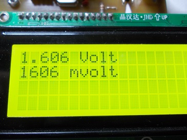

Ik heb ADS1115 gekocht om mee te stoeien.
na veel leeswerk in de documentatie en proberen ben ik zover
dat ik een spanning kan meten en die op het scherm heb staan.
nu komt mijn probleem :
hoe kan ik de 4 poorten tegelijk op mij scherm krijgen.
individueel lukt mij dat wel.

        Resultaat_0 = Dat15 * 0.0001869
        Resultaat_1 = Dat15 * 0.1869
        Print At 1,1, Dec3 Resultaat_0, " Volt"
        Print At 2,1, Dec0 Resultaat_1, " mvolt"

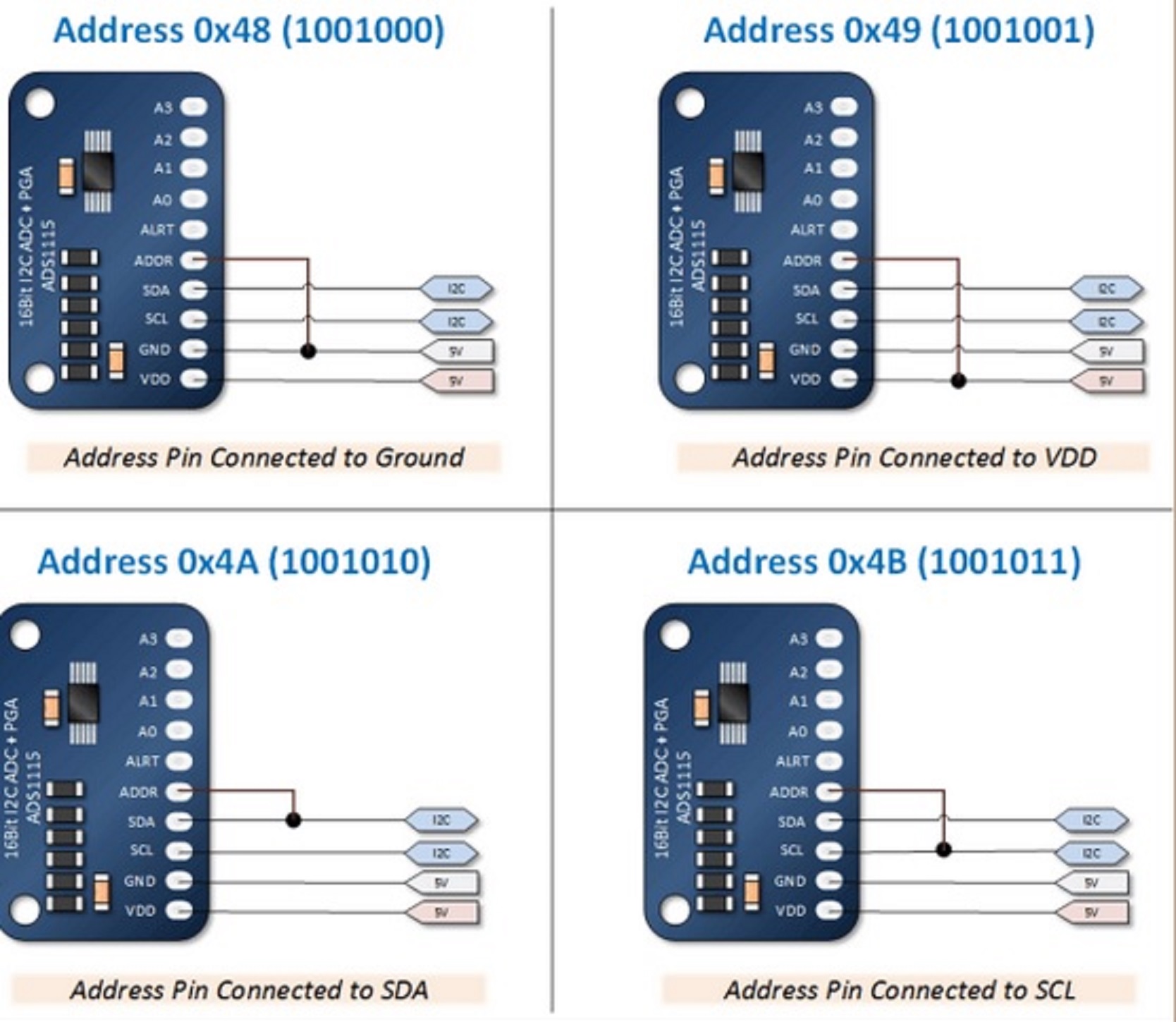

Ik ken picbasic niet verder, maar zo te zien klopt je adres niet. (1e parameter zou adres met '1' ervoor moeten zijn voor 16 bit. (vreemde notatie...)
Verder zou adres '00' of '01' moeten zijn. (hoe je aan 0x48 komt weet ik niet...)

Arco: de compiler voegt zelf de 0 of 1 toe afhankelijk van de richting. Als er al een 0 of 1 staat wordt die overschreven.

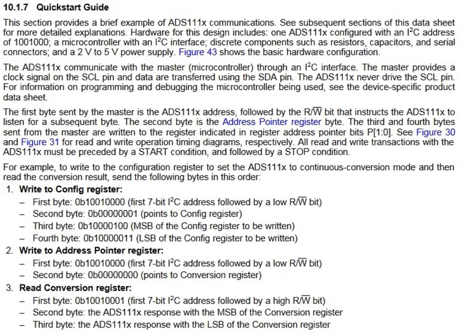

Ik had dit gelezen:
I2CIN Control, Address, Var{, Var}
Sends Control and Address out the I2C clock and data lines and puts the byte(s) received into Var.
The lower 7 bits of the Control byte contain the control code along with chip select or additional address information, depending on the particular device.
The high order bit is a flag indicating whether the following Address is to be sent as an 8 bit or 16 bit address. If this flag is low, the Address is sent as 8 bits. The control code for a serial EEPROM is %1010.
                                            ;5432109876543210
        I2COut ADS_SDA, ADS_SLC, $90, $01, [%1100000100000011]  ; configuratie
                                            ; 100 = AIN0 ingang en met ADDR naar aarde.
                                            ; 101 = AIN1 ingang en met ADDR naar aarde.
                                            ; 110 = AIN2 ingang en met ADDR naar aarde.
                                            ; 111 = AIN3 ingang en met ADDR naar aarde.
        DelayMS 15
        I2CIn ADS_SDA, ADS_SLC, $90, $48, [ Dat15 ]  ; uitlezen
$90 = %10010000 dit is het adres van de ADC
$01 = %00000001 dit is de config adres van de ADC
$48 = %01001000 dit is pointer register van de ADC, zie plaatje
I2COut ADS_SDA, ADS_SLC, $C8, $01, [%1100000100000011]
I2CIn ADS_SDA, ADS_SLC, $C8, $00, [ Dat15 ]
I2COut ADS_SDA, ADS_SLC, $C8, $01, [%1101000100000011]
I2CIn ADS_SDA, ADS_SLC, $C8, $00, [ Data2 ]
$C8 = %11001000 ??? niet voor deze ADC

Ik heb schijnbaar niet de goede datasheet gehad... ;) (kan die niet meer terugvinden nu)
Blijft wel dat 100mS te kort is bij 8 SPS (samplerate), minimum is dan 125mS.

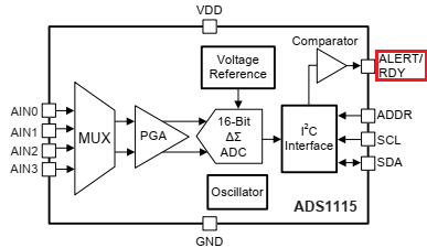

De chip heeft trouwens een conversion_ready output, waarom gebruik je die niet? (dan wacht je nooit langer als nodig)
Had het al op 125ms gezet.
hoe wie wat waar.
conversion_ready output, dat moet ik dan eerst eens op en uitzoeken in het manual.
ik ga eens kijken
Eerste bladzijde van de datasheet... :)
