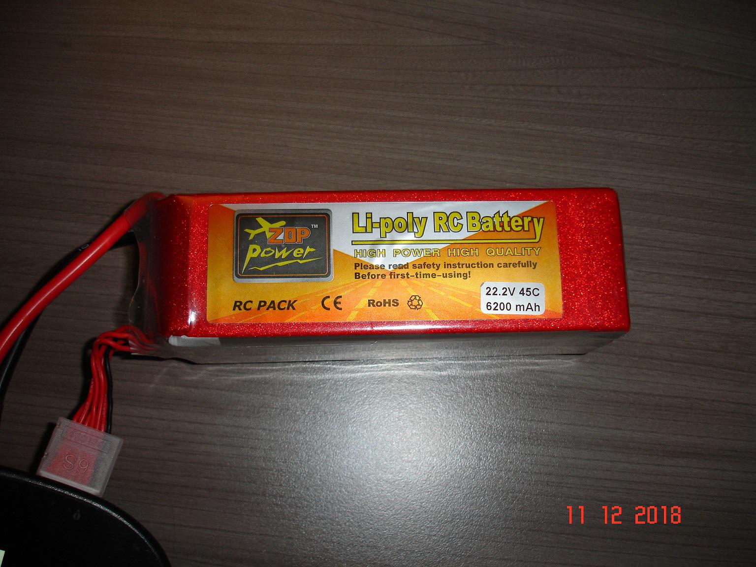

Beste forum leden,
Ik ben hier in het bezit van een lithium-polymeer accu van 22.2V 6500 mAh. Het is een pack met 6 cellen en komt uit een drone.
De klacht was dat na 6 maanden gebruik de batterij tijdens gebruik plots helemaal uitviel.
Ik heb hier de accu gecontroleerd, en alle cellen hadden nog spanning van 3.6V. Met uitzondering van cel 1 en 4, daar was de spanning 0V!
Tegen beter weten in toch aan de lader gehangen, dit zijn heel dure accu. Ik bleef er wel bij en voelde af en toe met mijn handen of niks opwarmt.
Toen ik deze accu wilde laden klaagde de Balancer dat ik de aansluitingen moet checken en wilde niet eens starten met laden.
Ik heb toen de balancer aansluiting verwijderd en zo geladen met de 2 polen. Hier vraagt de lader of ik zeker ben om de accu zo te laden.
Ik zeg ja, en de lader begint met laden op 0.2mA en later naar 1A.
Ik liet dit een tijdje zo totdat ik een voltage had van 18V.
Als ik nu de balancer aansluiting erin stak, zag ik dat de ook de slechte cellen nu een spanning hadden van ongeveer 2.90V
Nu kon ik dus wel laden met de balancer port aangesloten.
Cel 1 begon warempel opnieuw te laden te laden en had al 3.00V. De andere cel 4 die laadde ook tot 2.90V, maar viel tijdens laden de hele tijd terug naar 2.80V waarna ze weer laadde tot 2.90V. Dit bleef zo de hele tijd terwijl de andere cellen al 3.7V waren.
Zonder laden viel de spanning van cel 4 onmiddellijk terug naar bijna 0 V.
Dus weer laden zonder balancer op 2A, accu kwam heel lichtjes warm. Weer gebalanceerd laden tot cel 4 een spanning vertoonde van 3.40V. Een nachte laten liggen hadden alle cellen een spanning van 3.74V, cel 4 was weer dood, 0V.
Dus weer laden zonder balancer de spanning steeg snel tot 21V, de balancer erin en cel 4 toont een spanning van 3.40V. Ik blijf nu laden momenteel en nu hebben alle cellen een spanning van 3.79V!
Totaal dus 22.8V, ook cel 4 laad weer vrolijk mee.
Eigenaardig gedrag, de accu blijft nu tijdens laden steenkoud en er is niks opgeblazen zo te zien. Zou die accu toch stuk zijn?
Ik ga het pach nu helemaal opladen tot 4.2V per cel en dan eens testen. Ik laat jullie weten of dit wat heeft opgebracht, ik laad nu met niet meer dan 1A.
Als ik nu stop met laden blijft de spanning van cel 4 ook constant!
Zou die wel weer werken nu? Ik hoop het, we zien wel later.

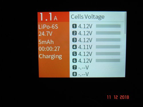

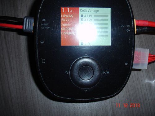

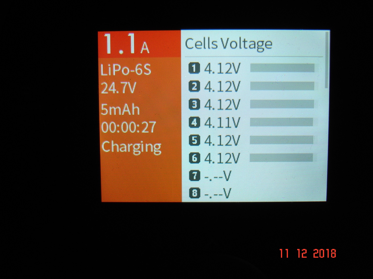

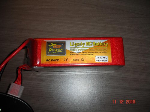

Enkele foto om het wat duidelijker te maken allemaal.
Dit is de accu:

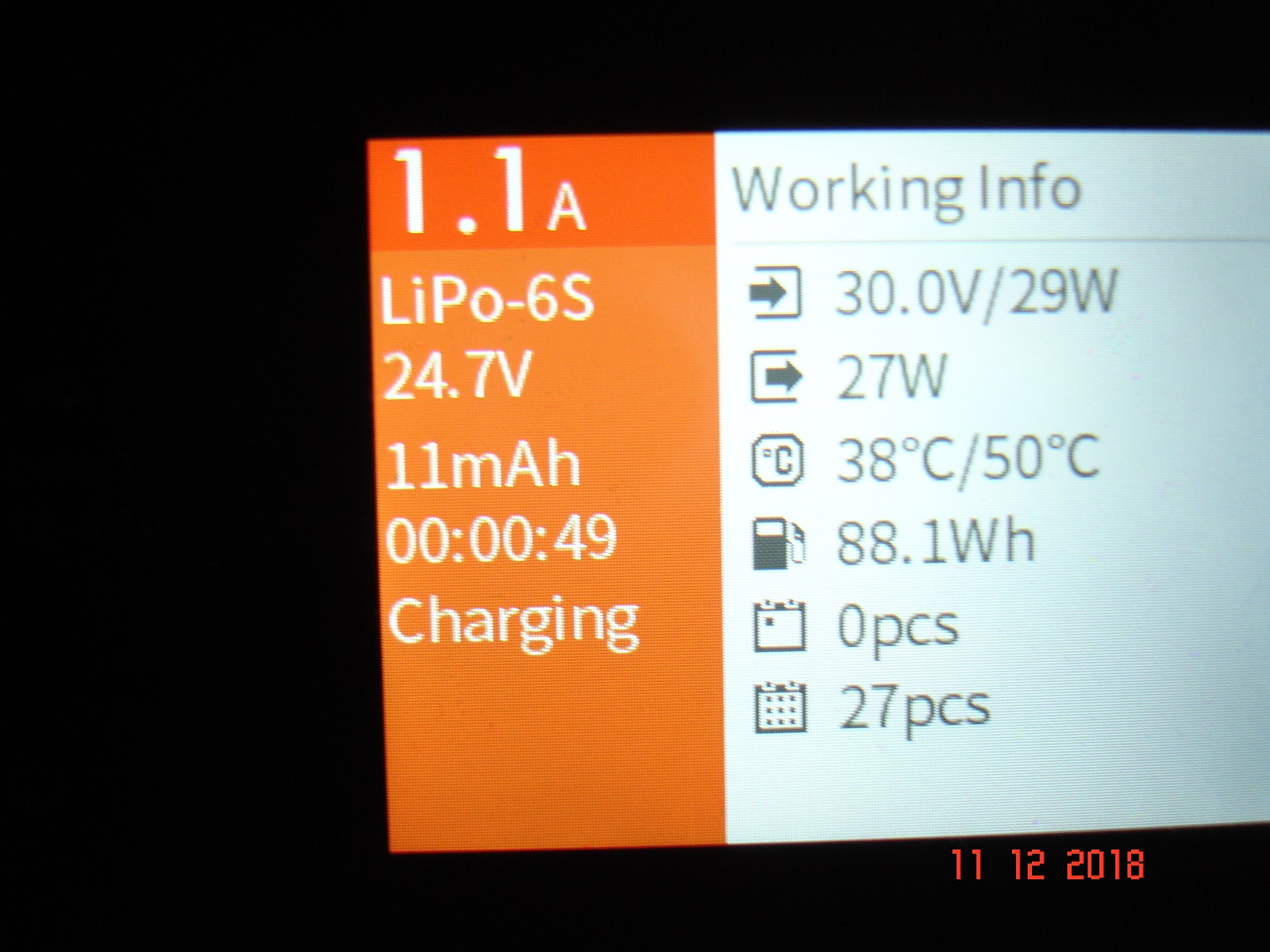

De lader:
Screenshots van de accu aan het laden:
Wow! Luxe lader! Mooi ding!
Goed van dat ding dat ie langzaam begint. Uit je eerdere verhaal haalde ik niet dat ie altijd pas op het juiste moment begon met sneller laden.

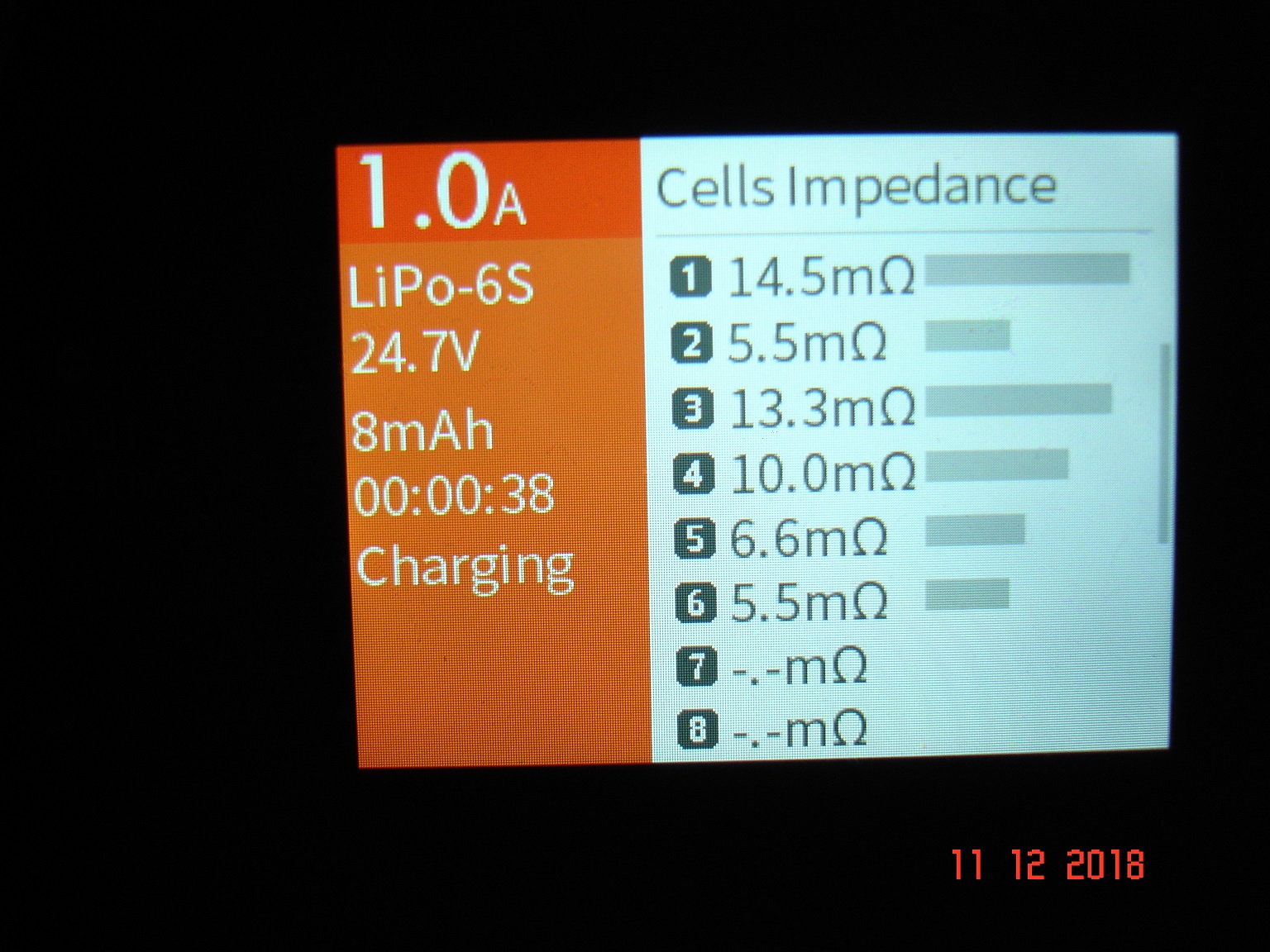

Dus je ziet dat er, ook al is de huidige lading 4.1V, duidelijk meetbare verschillen zijn. cel 1, 3 en 4 hebben een veel hogere interne weerstand dan bedoeld.
Het "state-of-the-art" onderzoek naar LIPOs gebeurt in een een of ander achteraf stadje in Canada. De grote prof daar heeft een keer een lezing gehouden die op het internet stond. Die heb ik bestudeerd. :-)
Conclusie is dat een mogelijk mechanisme van "degradatie" van lipos is dat er een "ongewenste reactie" plaatvind. Waar je bij een lipo normaliter iedere elektron die je er instopt er ook weer uitkrijgt, gaat dat niet op als er zo'n "ongewenste reactie" plaatvind. Die gebruikt ook een elektron en bovendien maakt ie dan de opslag-voor-1-elektron kapot. (Door nauwkeurig bij te houden dat wat je er in stopt ook weer bij te houden, kan je snel inschatten hoe snel een cel aan het degraderen is. Dat is voor hun experimenten erg belangrijk, anders moeten ze "deze combinatie van stofjes doet het erg goed, maar gaat het ook lang mee" behoorlijk lang testen voordat ze dat "lang mee" kunnen beoordelen.)
Als we bedenken dat die cel 6 in feite drie 2060 mAh accus met 16.5 mOhm in parallel is, zodat het geheel maar 5.5mOhm weerstand heeft en 6200 mAh capaciteit, dan ZOU het zo kunnen zijn dat cel 1 nog maar iets van 2200-2300 mAh capaciteit over heeft.
Als je dit pack onder een gezond BMS-regime weer inzet kan je dan ook maar 2200mAh uit de gezonde cellen, 2, 5 en 6 gebruiken. De hoeveelheid bruikbare energie (2.2*22.2 = 49Wh) is dan minder dan wat je uit de drie goede cellen zou kunnen gebruiken (6.2 *11.1 = 69Wh).
Dit is een beetje een "worst case" plaatje. Mogelijk kan je nog meer gebruiken uit de "versleten cellen" dan mijn doem-scenario.
Omdat de cellen kennelijk een 5.5mOhm ESR "horen" te hebben, zou ik z'n 45C rating met een factor 2.5 "deraten". Ik kom dan op "max 18C", oftewel max 100A.
En toch... 100A maal die 14mOhm ESR dat is al 1.4V. Zit ie vol (4.2V) dan meet je maar 2.8V op de terminals. Je dissipieert 140W in je kapotte cel. Echt.... Die factor 2.5 deraten is VEEL te soepel....
Dus: Low duty gebruiken, cellen in de gaten houden: afschakelen bij laagste cel 3.0V en kijken hoeveel er weer ingaat. (of bijhouden hoeveel er uit gekomen is). Afhankelijk daarvan besluiten of je de boel uit mekaar haalt (3S 45C 11.1V accu er van maken) of dat je hem houdt zoals ie is.

Dat ding is erg goede kwaliteit, heb hem ook al een 3 tal keer een firmware update gegeven. Zeer tevreden van.
Voor diegenen die willen weten welke lader dit is;
https://www.isdt.co/t_series.html
In de drone denk ik dat cel 4 onmiddellijk de geest zal geven.
zelfontlading is veel te hoog. die cell valt waarschijnlijk terug onder de 3.0V als je ze een week laat liggen. einde oefening voor het pak.
uit elkaar halen stelt niks voor, het zijn 6 cellen die rug aan rug geplakt zijn met dubbelzijdige tape, en daarrond een mooie krimpkoud met de kleurige merknaam erop.
ik heb een max book pro accu gekregen zo. een 3S2P pack waarbij de middelste helemaal bol stond. pak schoon uit elkaar getrokken en 2 cellen van 2P parallel gezet in een powerbank. (DC/DC converter van li-ion naar 5V usb). doet het perfect
Ja ik vrees ervoor, die cel 4 heeft een te hoge zelfontlading.
Einde verhaal voor deze cel.

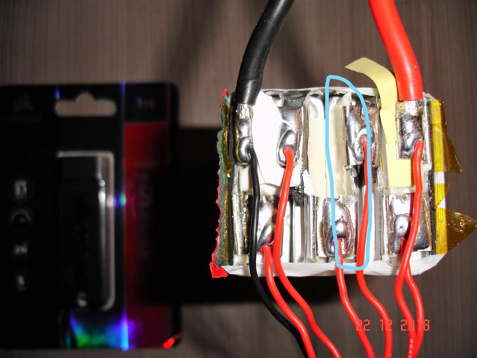

@rew; Toch open geprutst...
Met de nodige voorzichtigheid, want zoals fcapri zei wil je deze accu niet kwaad maken.
De omcirkelde lipo is de diegene die niet goed meer is. Elke dag verliest deze 8mV.
Ik wil het pack behouden, echter 1 cel ervan tussen halen; er dus een 5 cell lipo van maken.
Ik zal dus ook die balance draden dan moeten verleggen.
Hoe ga ik hier te werk? Mag ik daar opnieuw aan solderen? Lijkt me gevaarlijk.
Ook de balance draden zijn gevaarlijk: Ze blijven onder spanning staan. Ik zou de balance draden aan de accu laten zitten. Dan een nieuwe JST-6 regelen als balance stekker en 1 voor 1 de draden van de oude stekker over zetten naar de nieuwe. Je kan twee dignen doen. De clips uit de oude stekker proberen te prutsen, of de draad doorknippen en aan het nieuwe stekkertje solderen.
