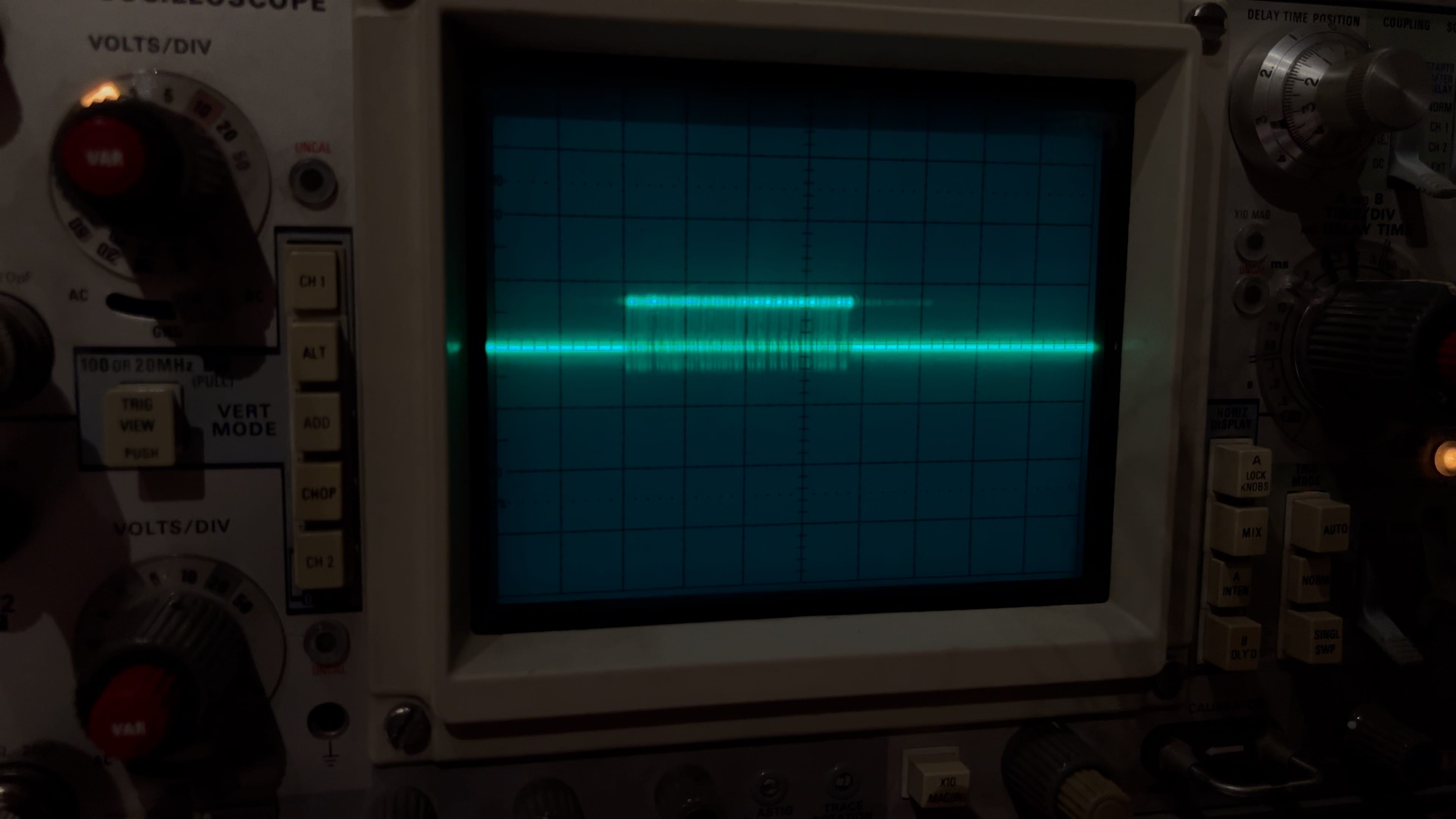

Nee, dat kan ik niet, maar ik heb wel nog een oscilloscoop. Dit is op de data line (CH1 in mijn schema hierboven):
Ik weet niet of het te zien is, maar hij stond op 1v / div en de probe op 1x. Hij ging van -0,4 naar +0,7 - precies 1,1 dus!

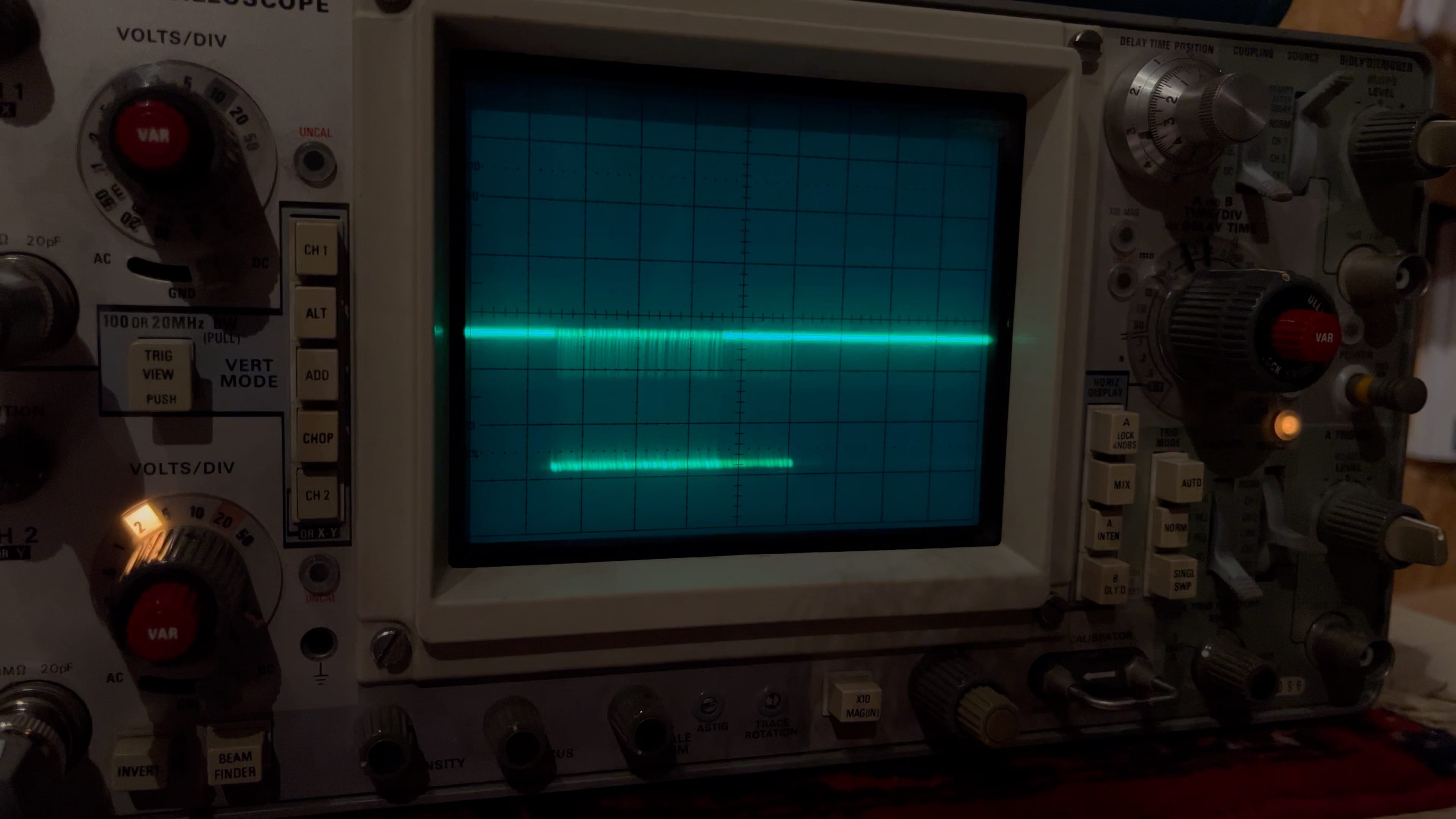

Hier nog even het signaal op CH2. Hij stond 2v / div en de probe op 1x en horizontaal op (ongeveer +5v).

Je zou de triggering nog wat mooier kunnen krijgen, dan zou je waarschijnlijk de bit-overgangen beter moeten kunnen zien.
Maar goed. Je hebt het vermoeden bevestigd: "De piekspanning is 1.1V die de logic analyser nog net als "0" ziet".
Maar als je even wilt oefenen met de scoop om die overgangen wat beter in beeld te krijgen, dan kan dat denk ik.

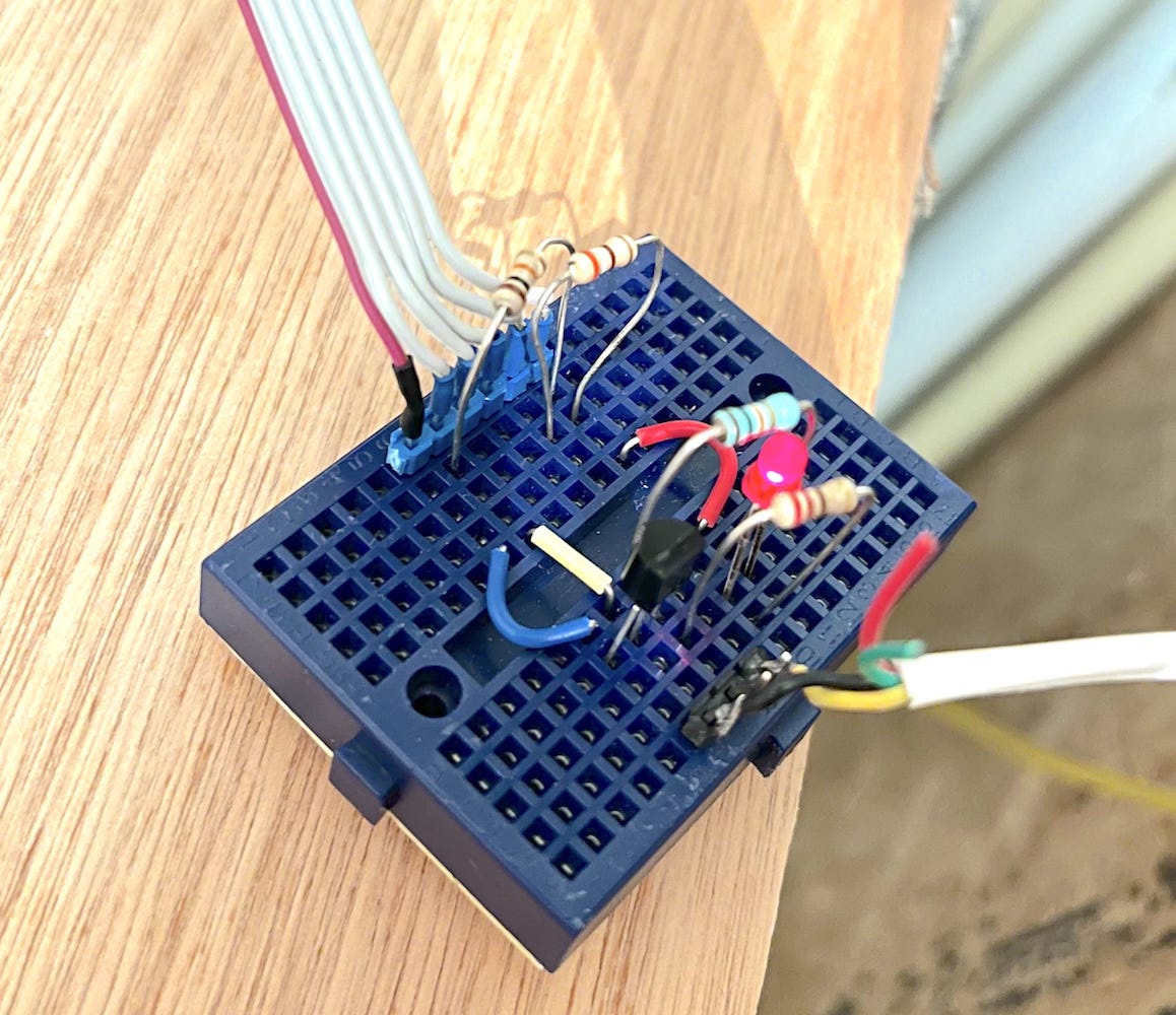

Dit is de huidige schakeling:
En deze probes, met breadboard-draadjes, heb ik gebruikt om te meten.
Dus de huidige schakeling is deze en dit werkt. Wel zag ik vanaf de prompt
cat </dev/ttyUSB0af en toe missende karakters. Wellicht dat dit door de software (home assistant, dsmr_parser) stilletjes wordt genegeerd.
