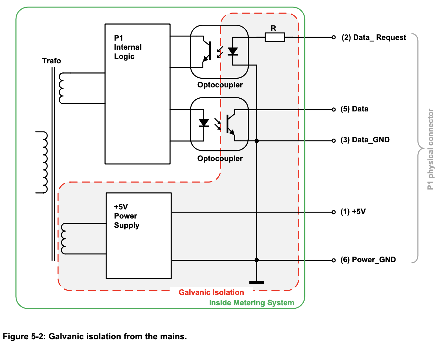

Als CH1 hoog blijft, dan is er iets mis met R1 op pin 2.
Pin 2 moet hoog zijn om telegrammen te krijgen.
Pin 5 gaat via optocoupler naar massa. Ik zou R3 weglaten en Pin 5 rechtstreeks naar de basis van de transistor sturen.
Wat nog ontbreekt is een verbinding tussen pin 3 en pin 6.
De 5V voeding op pin 1 heeft een Gnd op Pin 6, terwijl de optocoulpers een Gnd hebben op pin 3. Die zijn binnen de meter niet doorverbonden.
Dat lijkt me "de bedoeling" van de spec, maar ik heb gehoord van een meter die het wel doorverbonden had.
Het lijkt me dat als zowel ch1 als ch2 "hoog" meten, zowiezo je schakeling het niet doet. Dat is onafhankelijk van wat er in de meter gebeurt.
Ik gebruik alleen 1,2 & 4 van een RJ11
5V, GND, DATA

Succes! Het breadboard was niet helemaal in orde. Nu krijg ik telegrammen én een ledje knippert mee.
Wat ik niet begrijp, is waarom ik op CH2 een teruggeinverteerd decodeerbaar signaal krijg, maar dat er dan op CH1 niks te zien is. Die blijft constant.
Als ik R3 weglaat, zie ik wel het (geinverteerde P1-) signaal op CH1. (En natuurlijk niks op CH2.)

Is dat zo? Volgens de P1 Companion Standard wel denk ik. :? Maar ik heb 3 en 6 doorverbonden.

In sommige meters zijn pin1 en 6 niet naar buiten uitgevoerd, dus je moet extern voeden.
De spanning op punt Ch1 bij een 5V voeding is
voor laag 0V
Voor hoog (((5V- Ube) /(10K + 1K)) * 1k) + Ube = ((( 5 - 0,7)/11)*1) + 0,7 = 1,1V
Dus 0V en 1,1V
Geen idee of je logisch analyser ook kan instellen op dat signaal.
Als je R3 ook 10k maakt dan is dat signaal op CH1 0 en 2,85V
Een p1 poort mag iets van 4mA hebben door de opto en je mag R2 ook 5K (1mA) maken.

De basis van de transistor kan nooit hoger worden dan 0.7 V, want dat is een diode naar de emitter. Dan krijg je een spanningsdeler R3/R2, dus de spanning op CH1 wordt max 1.2 V.
De P1 optocoupler trekt CH1 naar massa, maar dat lukt ook nooit voor 100%. Wel voldoende om de transistor uit te schakelen.
