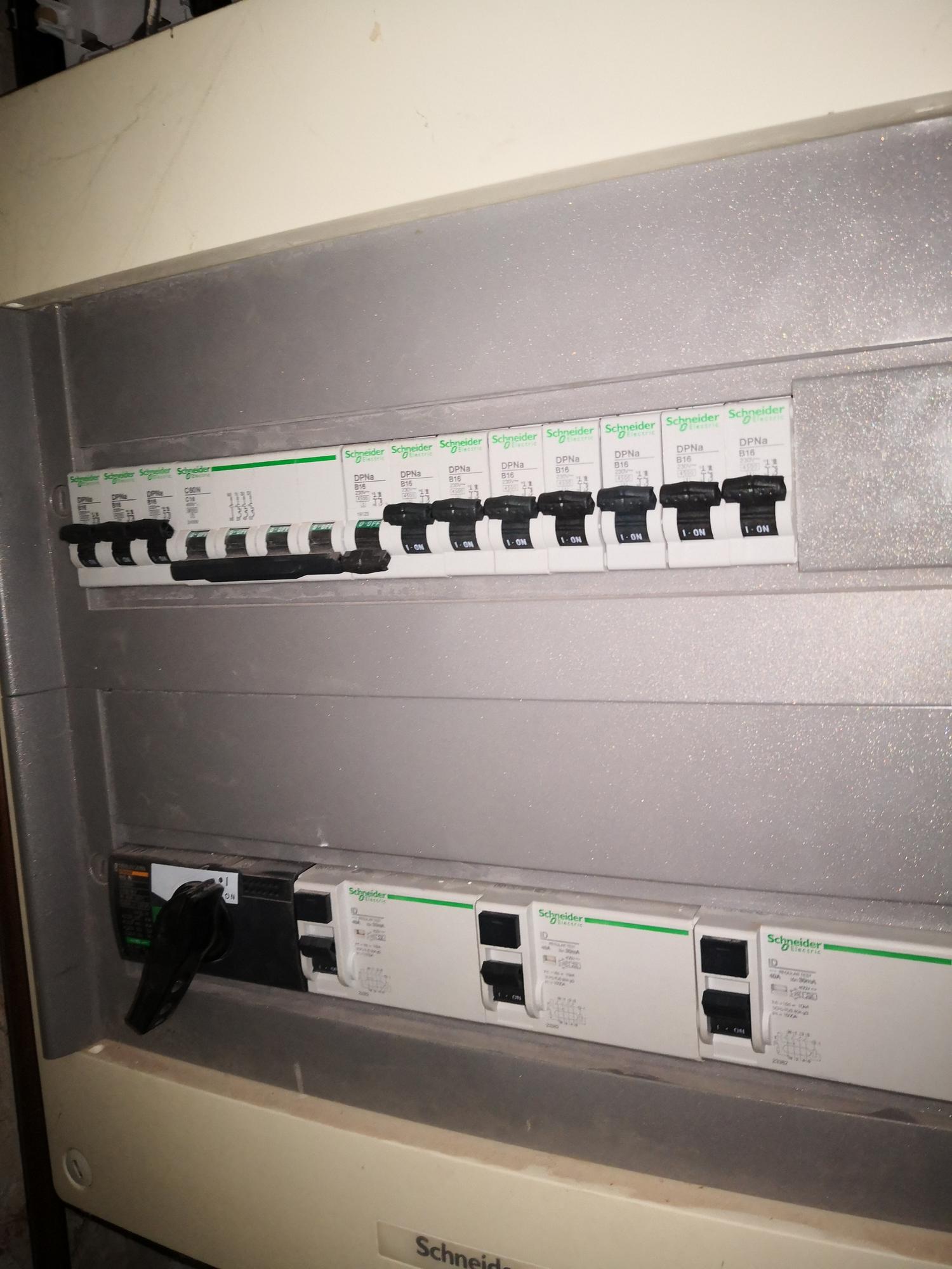

werkt het ook andersom? de andere aardlek testen en met inschakelen springt de andere dan ook?
hoe zit het met de aarde en nul? liggen die aanelkaar in de hoofdkast? en heb je 230V enkel of 3 fasen?
High met Henk
Hierbij plaatje.
Ik zou 3F moeten aanvragen, maar is er nog niet van gekomen...
L1 is nu ff doorgekoppeld naar l2 en l3 onder de hoofdschakelaar
Daarom staat de 3F nog uit.
De groep ernaast is van de vaatwasser die ik net in de verkeerde wcd heb gestopt.. Foutje bedankt, maar staat daarom nu uit.
Omgekeerd werkt het gelukkig niet: anders had ik permanent 4 groepen onbruibaar gehad..
Gaat trouwens om middelste en rechtse als..

na het nemen van deze foto groep 7 en 9 omgedraaid. Dit i.v.m. verlichting welke nu beneden compleet uitviel als de middelste ALS tripte..
Was nog niet eerder voorgekomen!

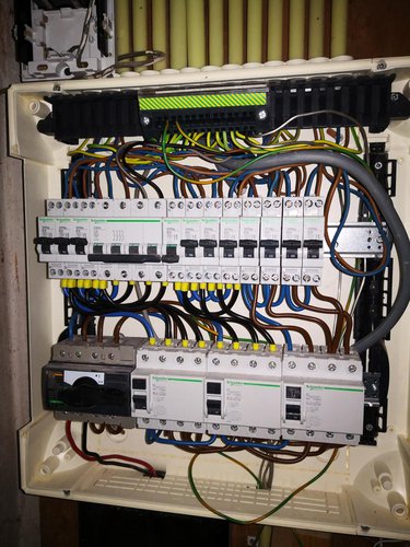

mel
Ik zie er niks verkeerds aan. Maar ik zou de bedrading toch een beetje fatsoeneren...en die kabel al helemaal.. :)
Duw die losse bedrading gewoon achter de automaten, dat oogt al een stuk beter :P
High met Henk
die kabel had gewoon iets korter gemoeten, maar heel eerlijk..
De rest was beetje tekort.
Oven monteur is net weg:
De schuifaansluiting van het element was iets te recht, waardoor de draad van het element tegen de achterkap kwam en daar was het dus zwart en stukje uit galva kap gebrand.
Enfin, die zie je toch niet en stukje PVC tape erom en beetje bijbuigen.
Hij zal het nu wel blijven doen. Eind goed, al goed.
het zou me niet verbazen als de aardlek 2 polig is aangesloten, dat het wel werkt. die 3 fasen doorverbonden kan weleens aan de grond van dit probleem liggen.
overigens is het niet aan te bevelen om blanke aarde dwars door de kast te leggen, die zet je normaal bovenop de kast op de aarding..
ik neem aan dat je aop van ziggo een galvanisch gescheiden model is? want dat is die 1mm2 aarde die van onder komt aan de kleur te zien..
stug en soepel als kastbedrading verdient ook niet de voorkeur, hoop dat je oogjes hebt gebogen en de draad niet door hebt geknipt onder de aardlekjes, dubbel eronder is niet aan te bevelen..
[Bericht gewijzigd door testman op zaterdag 29 december 2018 12:15:17 (18%)
