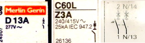

Wat is het verschil tussen C60; C60a, C60L en C60N ?
Wat betekent die A achter Z3A?
Ik ben ooit ergens tegengekomen dat die Z3A automaten voor IN = 6A zouden zijn. Kan dat kloppen?
Ik kan er via de site van Schneider niet achter komen, dus ik hoop dat de wat oudere rotten in het vak me kunnen helpen....
Ha, Da's nu duidelijk. Loep erbij en inderdaad er je ziet dat er alleen een kruisje in het symbool staat....
Hoewel, 3A en 13A noem ik nu niet direct een 'vermogensschakelaar'
Toch verwarrend die opdrukken, want in de link van cj-tronic vond ik B; C; D; K en Z als curves aangeduid en dat zal voor een schakelaar niet opgaan.
C90L staat dus voor 25kA; C90 voor 10kA; C60N voor 6kA en C60a voor 4,5kA

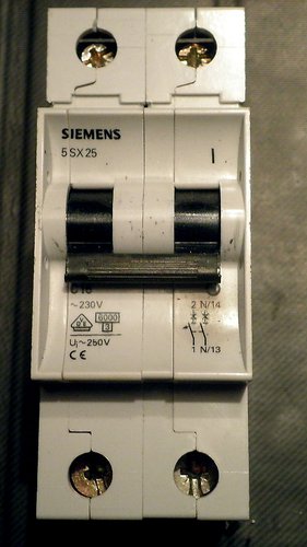

Ik heb hier trouwens ook nog een serie ouwe Siemens-en, die dus ook alleen maar schakelaars zouden zijn:
@TESTMAN, hieronder:
Het zou dan ook geen automaat zijn, maar een kastschakelaar, zoals je zelf al zei!
Op 12 januari 2019 17:15:31 schreef Tidak Ada:
Dat zijn gewoon automaten. Het eerste contact is voor de fase, daar staat een pijltje aan het contact en dat betekend dat het een automaat is. Het tweede contact, zonder pijltje, is de meeschakelende nul.
Zelfde voor de MG's. Niks schakelaars, gewoon automaten.
Je bedoeld die C60 automaten? Die doen niet veel met 5 Amp.
C60 is de serie aanduiding van Merlin Gerin.
Dat kunnen zowel automaten, hulpcontacten als schakelaars etc. zijn.
Dat zegt niets over een karakteristiek.
C60a /B10 is gewoon een 10 Ampere automaat met een B karakteristiek.

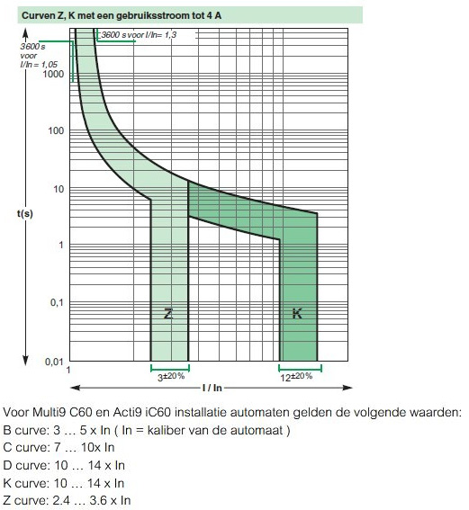

5A door een 3A Automaat Met Z-karakteristiek niet voldoende?Hij zou tussen 5 en 10 sec moeten trippen:
Ah, thermisch wel ja. Volgens het grafiekje. Hou er rekening mee dat je een antieke automaat hebt. Wat is er in de afgelopen 10 jaar mee gebeurd?

Klopt, volgens grafiek ruwweg tussen 15 en 80sec

Je hebt gelijk. Rare opdruk op de automaat.als je snel kijkt zal je je vergissen. Dat zie je nu dus ook.
Zojuist een belletje van Schneider gehad. Het zijn dus inderdaad automaten. De Z-typen zijn ultra snelle voor elektronica toepassingen; de D-types juist ultra traag vooor bijv. aan de ingang van zware capacitieve belastingen zoals schakelvordingen e.d.

Op al die zekeringen staat ook altijd het artikelnummer van de fabrikant
Voor die Z3A is dat artikel 26136
Google geeft voor zoekterm Merlin Gerin 26136 de volgende hit:
https://www.schneider-electric.nl/nl/product/26136/modulaire-automaat-…
Zekering Z curve 3A
Het zou vreemd geweest zijn als die je wat anders hadden verteld
