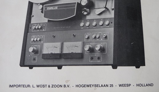

Ik kreeg een Marlux taperecorder op de werkbank. Nooit van dat merk gehoord en ik vind er niets van. Het gaat om een MAX-507.
Weet iemand waar ik de service manual kan vinden?
Dat merk heeft maar kort bestaan.
Hier een link naar Model 607 met enige uitleg over het merk.
Een youtubefilmpje van een Model 507.
Maar het zal zeker moeilijk worden hier documentatie over te vinden.
Afhankelijk van wat het probleem is, is het zonder ook te doen.

De taperecorder geeft een heel dof geluid. Hoe kan ik het verschil vaststellen tussen een versleten kop of een fout in de voorversterker?
