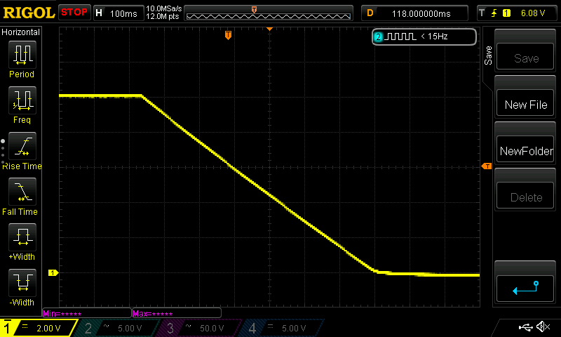

In en uitschakel hebben we uitvoerig getest, want dat was een geintje bij de vorige voeding ...
Voor de liefhebber:
Output Enable
Disable
Netspanning uit
Ik herhaal het nog maar eens .. van het prottype.
rimpel en ruis bij bijna vollast:

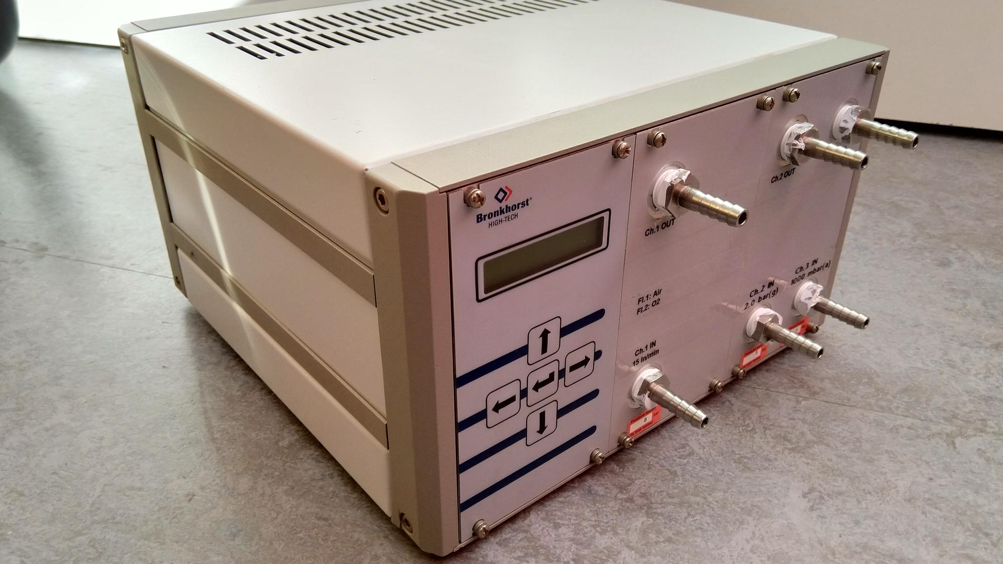

Als ik de nog nagevraagde maten heb gekregen, ga ik een basis frontpaneel tekenen. (Mijn uiteindelijke versie wordt uitgebreider, met o.a. heel specifieke knoppen, dus dat heeft weinig zin om vrij te geven.)
Het mooiste zou zijn als ik van Sine of MAH de originele PCB design files kan krijgen. Dan kan ik daarmee stencils maken (in ieder geval voor de top side van de hoofdprint en de front side van de display print) en via de exacte component posities (displays, CV en CC LED's, potmeters) een exact gatenpatroon tekenen.
Ook ga ik voor de twee kleine display-tjes afstandsplaatjes maken met de lasermachine op m'n werk. (Er handig zo'n Trotec Speedy 360
...Waar haal je dat soort kasten met dat profiel vandaan?
Meestal uit de container (maar ik ben dan ook bevoorrecht dat ik toegang tot die container heb
