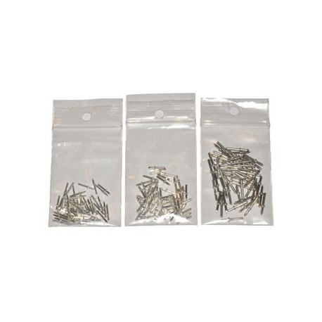

Nog een vraag: De powertorren wil ik bedraad aansluiten. De buitenste gaten hiervoor op de print zijn 1.5mm Heb je een tip welke soldeerlippen hier goed passen?
Ik gebruik meestal 'testpoints' voor deze verbindingen, maar ook adereindhulzen rechtstreeks in de print solderen is een nette methode.
Ik ben niet zo'n fan van schroefverbindingen bij deze toepassingen tenzij je echt van plan bent er mee te gaan experimenteren en het ding dus vaker uit elkaar moet.
Ik gebruik vaak 1mm printpennen met de bijbehorende schuifjes als ik verwijderbare verbindingen nodig heb. De foto's zijn van EOO, maar ze zijn waarschijnlijk ook wel elders te krijgen:
https://www.eoo-bv.nl/10081-large_default/50xprintpen-1mm.jpg
https://www.eoo-bv.nl/7973-large_default/25xschuif-pp1-zink.jpg
Let er alleen wel op dat als je ze soldeert dat je zorgt dat de schuifjes fluxvrij zijn (eventueel spoelen met IPA), anders gaan ze heel moeilijk over de pennen heen! Heeft me best lang gekost om er achter te komen waarom ze zo inconsistent presteerden, hierom dus... :(

Het gaat me vooral om de 1.5mm grote aansluitgaten in de print.
Ik heb meer dan 1kg soldeerlippen en pennen, verguld, verzilverd en vertind, steekbaar en soldeerbaar, maar allemaal voor kleinere gaten (0.8-1mm).

Ze zijn er ook van 1,3mm, die heb ik ook en zijn met een beperkte inspanning ook wel in een 1,5mm gat te krijgen. Die schuifjes zijn me eigenlijk een beetje te groot omdat ze niet rond zijn maar plat en breder, maar zijn voor wat dikker draad wel te gebruiken:
https://www.eoo-bv.nl/7975-large_default/25xschuif-pp1-3-zink.jpg
Ook hier neigt nog wel flux in terecht te komen als je wat "rijkere" harskernsoldeer hebt.
