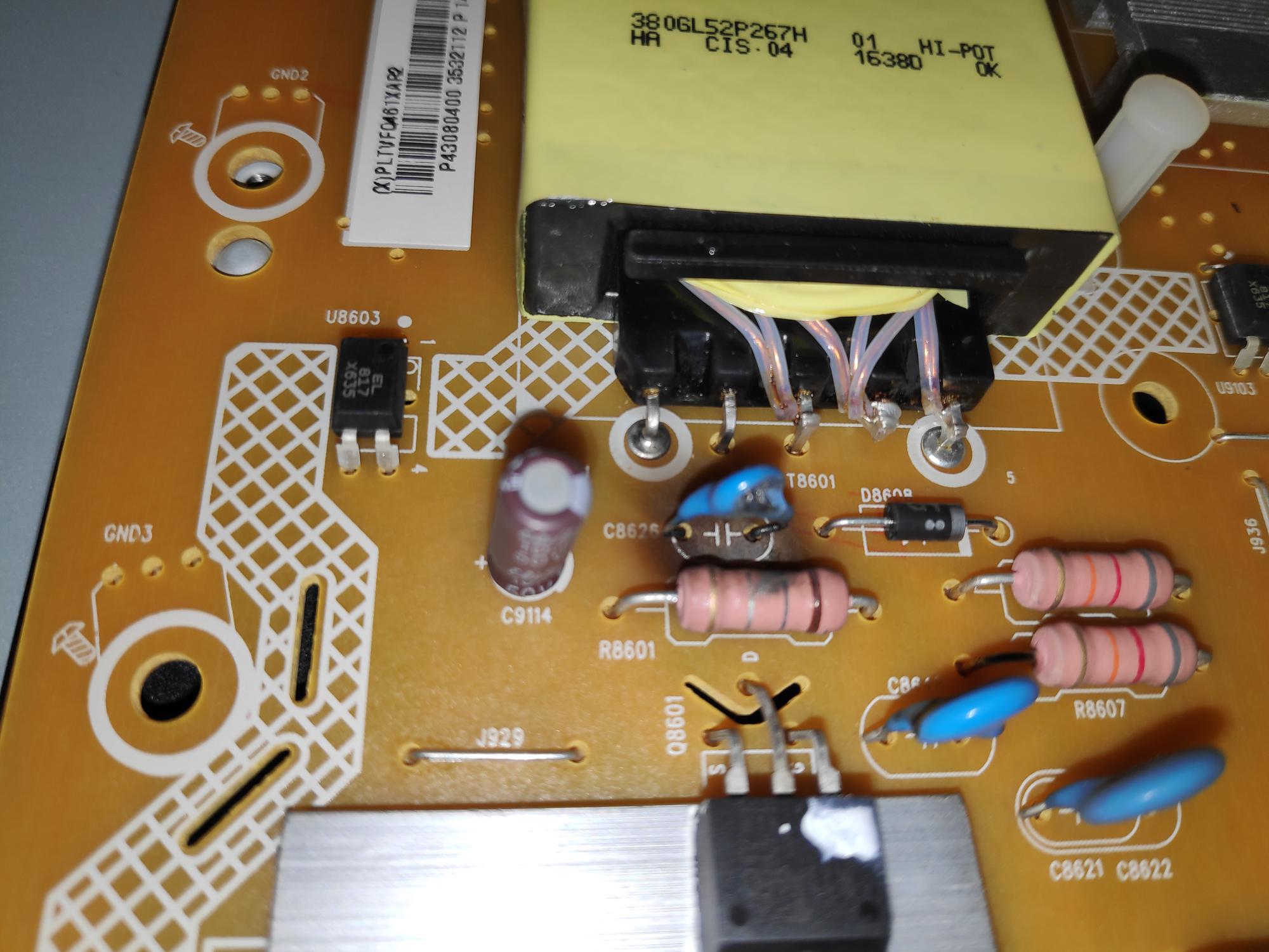

ik heb een Philips 43PUS6101/12 met een Voedingsbord die een door gebrande varistor heeft. nu is het jammere dat die precies is door gebrand is aan de kant waar je het type van kan aflezen :( dus na half het internet te hebben afgespeurd naar reparatie diagrams om er achter te komen ben ik gestrand.
het gaat om positie "C8626" op het bord.
weet iemand welk type dit is?
of heeft iemand voor de Philips 43PUS6101/12 een reparatie manual?
dan kan deze tv weer worden gered van de schroot hoop (recycler)
vriedenlijke groet Jasper
dat is geen varistor, maar een condensator. met wat pech is de fet die die HF trafo aanstuurt dan ook om zeep.

Ok dus toch een condensor het ziet er zo uit als een varistor. mijn fout dus!

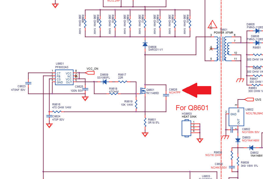

Dan ook maar de Mosfet Q8601 vervangen( daar kan ik dan wel weer het type nummer van vinden). alleen dan nog het probleem dat ik niet kan lezen welk type condensor het is. precies aan de kant waar het type nummer op staat is "opgeblazen".
Waarde is 47pF (waarschijnlijk 1 of 2kV):
De MOSFET hoeft niet stuk te zijn. Ik zou voor een 2kV condensatortje gaan, dat verkleint de kans op spontaan uitfikken.
Om te testen kan dat tijdelijk ook even zonder condensator, zou dan gewoon moeten werken.
Zou nog kunnen dat de veiligheidsweerstand R8601 (0.18Ω) is doorgebrand, maar dat kun je zo doormeten.
(is vaak moeilijk te zien, zit dan soms alleen een zwart puntje op. De zwarte vlekken erop komen van de ontploffende condensator)
@Maarten ↓: Omdat het schema de condensator als optionele component bestempelt, nam ik aan dat een enkele test zonder wel zou kunnen...

Zonder condensator heb je kans op gevolschade, zoals een defecte MOSFET. Daar zou ik dus liever niet aan beginnen.
R601 zou inderdaad wel eens stuk kunnen zijn, zeer waarschijnlijk zelfs, of anders een zekering.

Heb je het ooit nog hersteld gekregen? Ik heb identiek hetzelfde voor met exact hetzelfde model Philips... Jouw foto ziet er nagenoeg identiek uit als hoe de mijne eruit zag. Heb ondertussen zowel C8626 als R8601 vervangen (beiden waren beschadigd) maar voorlopig nog geen succes.

Daar zit niet voor niets een 47pF condensator in, en geen 470pF!
En zoals je zelf al constateerde, zal er wel meer stuk zijn. De weerstand is er één van, de FET is ook een goede kandidaat.

5 Watt is teveel, 2 Watt komt eerder in aanmerking. Als een FET defect is gegaan vervang ik altijd het stuur IC ( IC U8601) ook, die krijgt vaak een opdonder en sneuveld vaak.Verder alle omliggende SMD onderdelen goed nameten, soms zijn ze verlopen of onderbroken.
IDD weerstand 8601 stuk is met zekerheid ook de U8601 IC stuk en de FET ook.

Het IC zit aan de achterkant en is een 4 pins IC the, de FET staat in het schema wat eerder al gedeeld is.

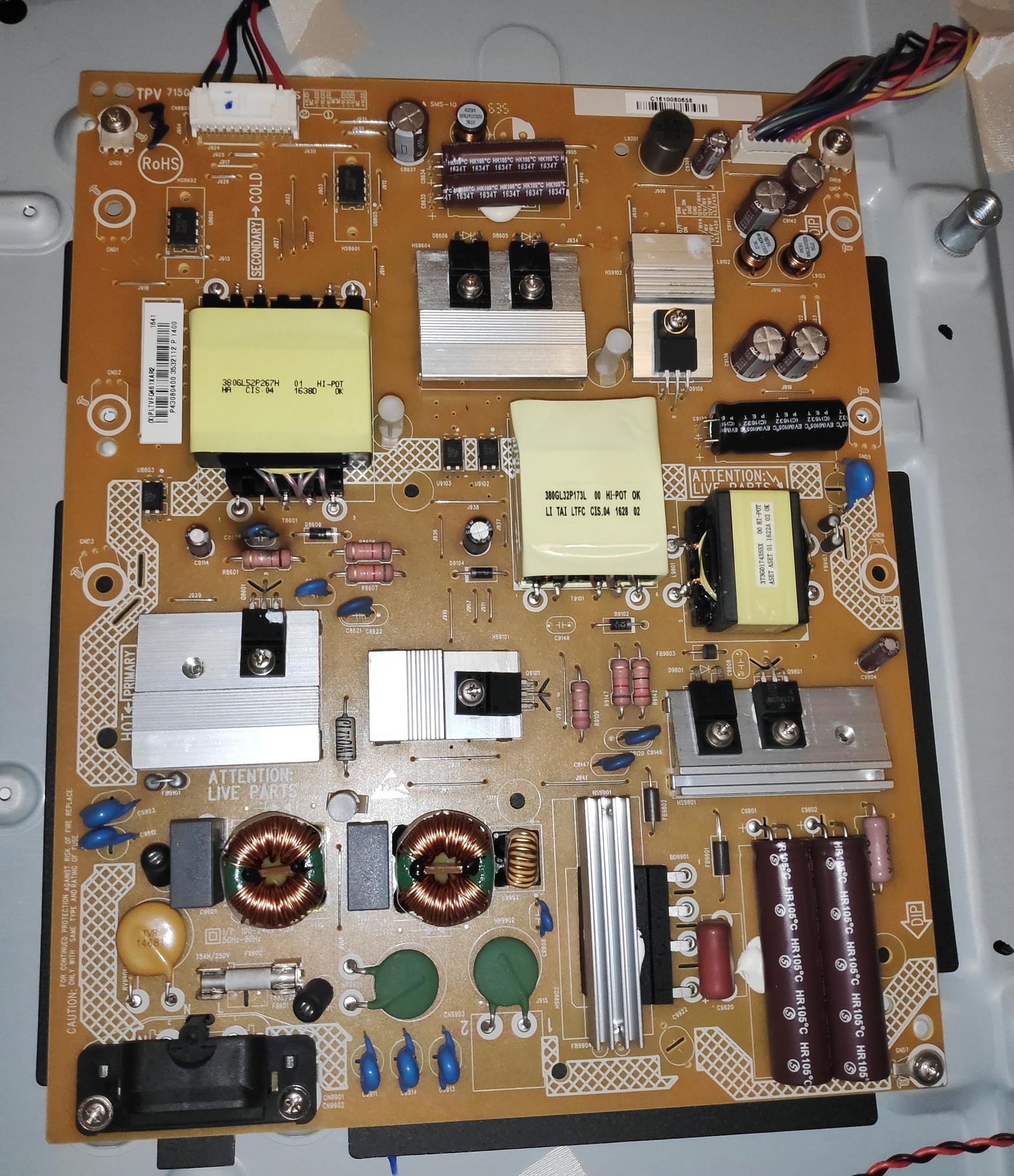

Hier ook een Philips 43PUS6101/12 met het probleem dat het standby lampje nog werkt en dat deze ook uit gaat wanneer je de tv aanzet maar er verder niets lijkt te gebeuren (scherm blijft zwart).
Tv opengemaakt en ook hier is C8626 zwart en lijkt ook R8601 zwart/beschadigd.
Mijn componenten kennis is vrij beperkt maar het lijkt me naar aanleiding van dit topic nog wel de moeite om deze componenten te vervangen (solderen heb ik vaker gedaan).

Op de eerste foto. RF trafo is dat gele gevaarte boven de afgefakkelde onderdelen. De mosfet het zwarte ding met 3 pootjes op dat koelprofiel eronder. Volgens schema hoger in dit topic: TK11A65D
Die trafo is hoogstwaarschijnlijk custom made en zal Mouser dus niet hebben. Op de mosfet staat welk type het is. De mosfet kun je doormeten maar als je niet weet wat een mosfet is dan is dat waarschijnlijk een brug te ver. Als de mosfet dood is zal ook de regelaar stuk zijn. Meten is weten, gokken maakt brokken. :-)
