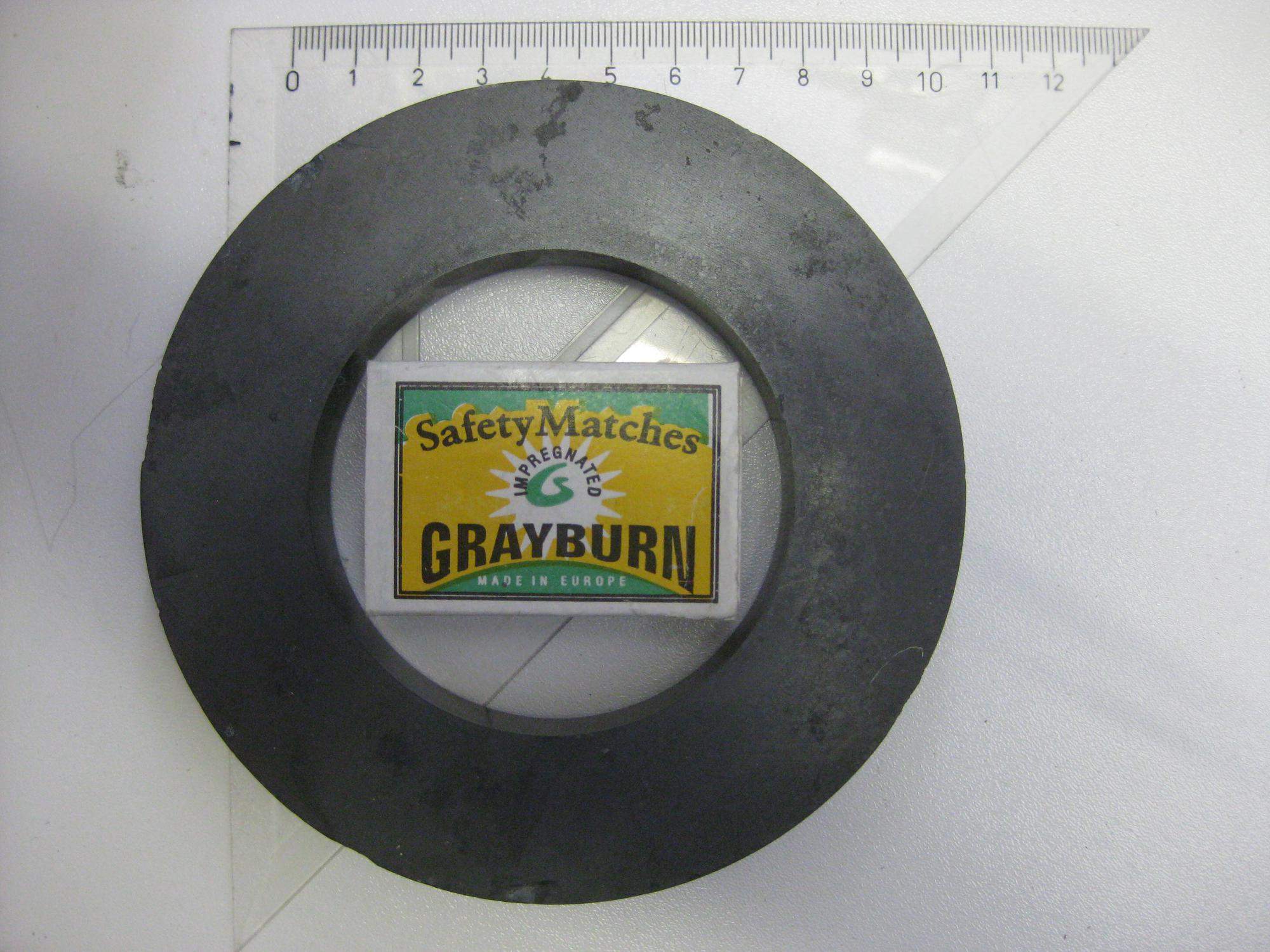

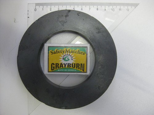

Rbeckers heeft eerder een 10MHz trafo gemaakt op een grote kern. Dat was als scheiding tussen z'n GPSDO en de rest. Met de wikkelingen tegenover elkaar is het een beveiliging tegen redelijk hoge spanningen.
rbeckers
Gertjan,
de blauwe ringkern die daarvoor gebruikt is, heeft een buitendiameter van 35mm.

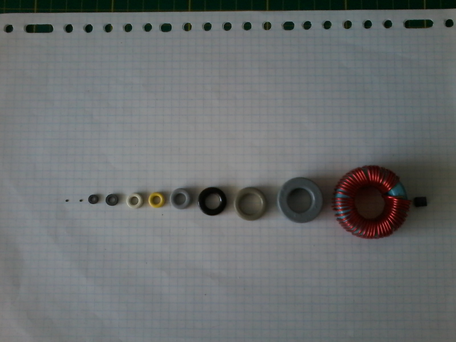

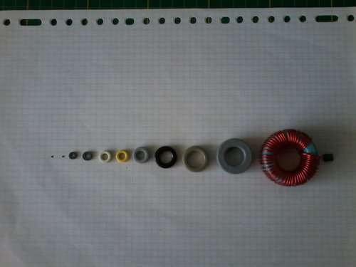

Ik heb de kernen voor het reflectiebrug project ook weer boven water dat zijn de eerste twee op de foto.
Die zijn klein :o het is belangrijk dat de isolatie over het draad niet dik is en dat de binnen diameter klein is net groot genoeg om te wikkelen.
Zodra ik even tijd heb zal ik zo,n Baco kern meten.
Henk.

@ electron920
Dat is een mooie verzameling :-)
Die kleinste zijn wel èrg klein. Als je ruitjespapier 5mm raster heeft zijn ze iets van 1mm diameter....
Als je zegt "zo'n Baco kern meten", wat ga je dan meten?

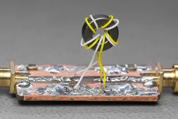

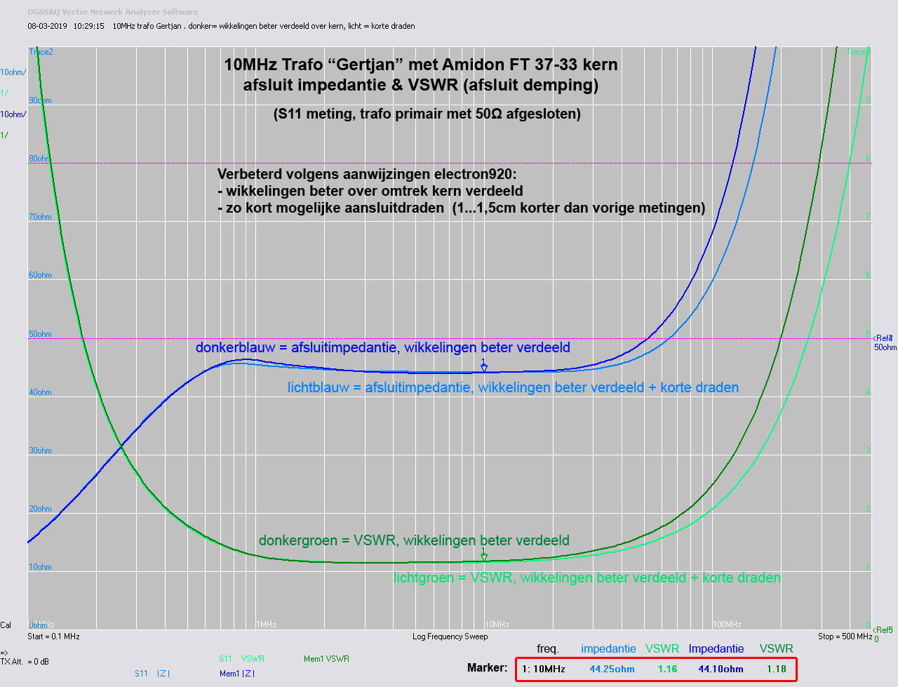

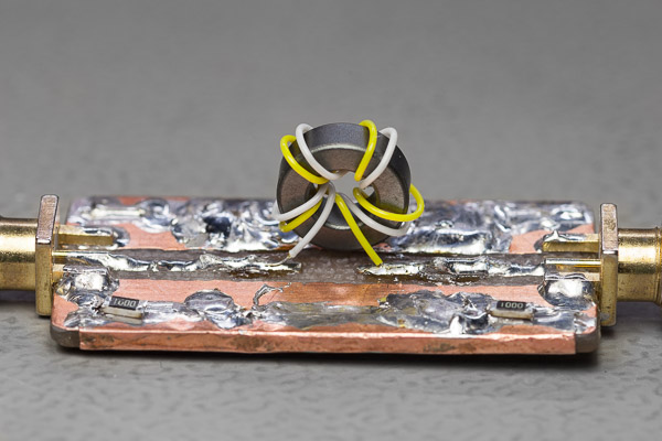

Verbeter aanwijzingen electron 920 uitgeprobeerd
Naar aanleiding van de aanwijzingen van electron920 kon ik het niet laten ze in de praktijk te testen :-)
Als eerste heb ik de windingen beter over de kern verdeeld. Dit om zo de koppeling te verbeteren.
http://www.miedema.dyndns.org/co/2019/10MHz-trafos/IMG_4926--10MHz-trafo-Gertjan---wikkelingen-beter-over-kern-verdeeld-600pix.jpg
Zo is het nog niet optimaal volgens electron920, (de primaire over de gehele toroide, en dan de secondaire over een stukje van de toroide). Maar dit was makkelijk te doen, door simpel de wikkelingen wat verder uit elkaar te schuiven.
Daarna heb ik de aansluitdraden maximaal ingekort:
http://www.miedema.dyndns.org/co/2019/10MHz-trafos/IMG_4927--10MHz-trafo-Gertjan---verkorte-aansluitdraden-600pix.jpg
Per draad ging er 1 à 1,5cm van af.
Als ik zo naar de foto's kijk, dan kon m'n wikkelen ook nog wel wat strakker :-)
En wat leverde dat dan op...
http://www.miedema.dyndns.org/co/2019/10MHz-trafos/10MHz-Gertjan-VSWR---donker=wikkelingen-beter-verdeeld-licht=korte-draden-600pix.png
Klik op grafiek voor grotere versie
Als je deze metingen vergelijkt met m'n eerdere meting, dan valt het volgende op:
De donkere curven zijn gemeten met de wikkelingen beter over de kern verdeeld.
Bij de impedantiecurve valt op dat de piek rond 1 MHz nu bijna verdwenen is. Ook is de afsluitimpedantie bij 10MHz wat omhoog gegaan van 43Ω naar 44,1Ω.
Daardoor verbetert ook de VSWR een toefje: van 1,20:1 naar 1,18:1.
Het lijkt er dus inderdaad op dat de verliezen wat kleiner zijn geworden.
Vervolgens ook de aansluitdraden ingekort, dat levert de lichtere curven op.
Inderdaad is er verbetering van het gedrag in het hoog, maar minder dan ik verwacht had.
Ook afsluitimpedantie en VSWR bij 10MHz verbeteren beetje, al met al een stap in de goede richting.
Beide aanpassingen zijn verbeteringen, in combinatie de moeite waard. Goed om in het achterhoofd te houden bij het maken van volgende trafootjes!
Groet, Gertjan.

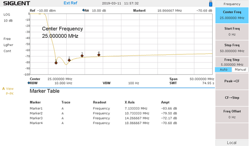

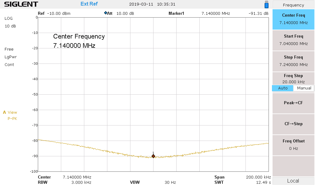

Extra metingen aan LPF met extra verzwakking 2e Harmonische
Ja, het blijft intrigeren......

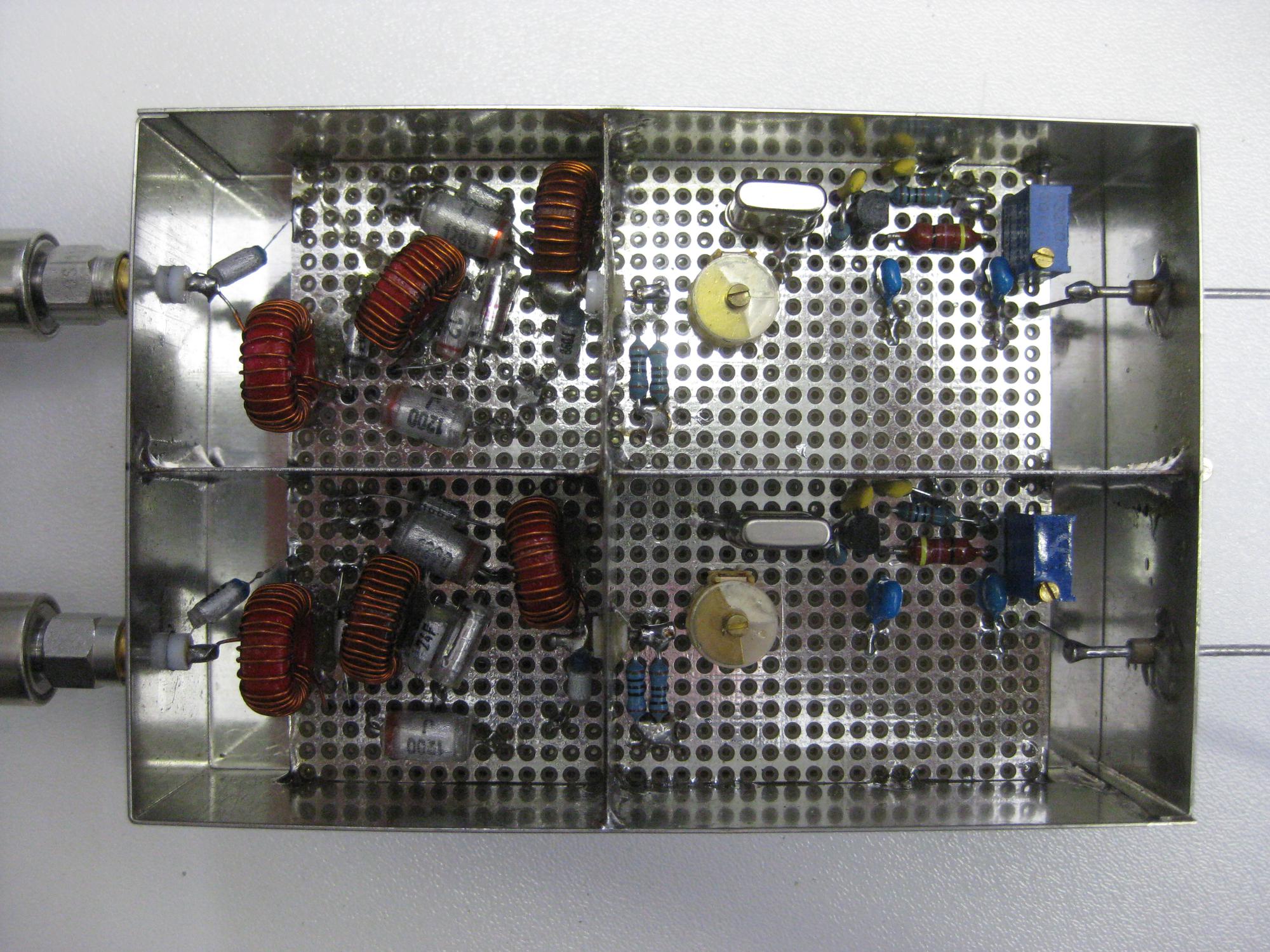

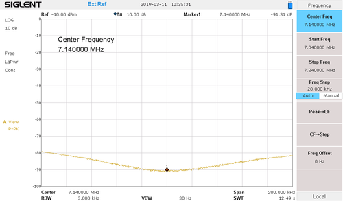

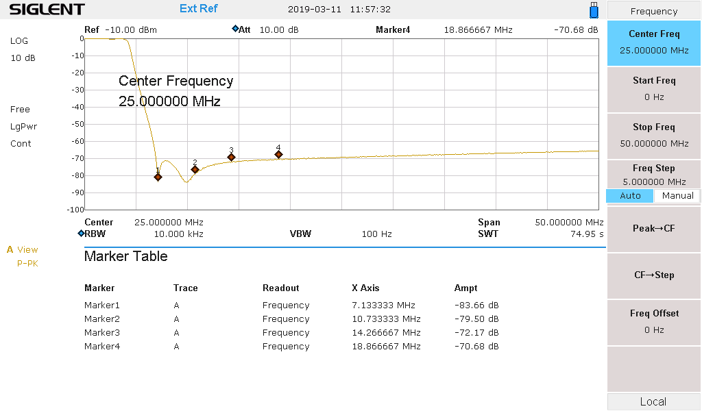

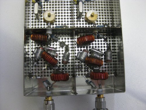

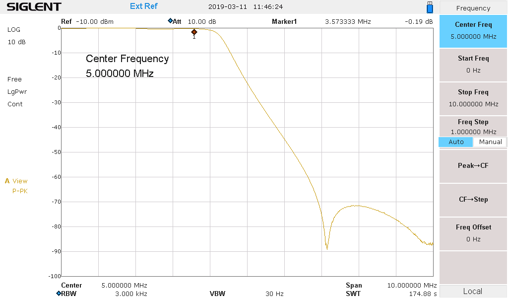

Met wat extra fine-tuning (letterlijk) en geduld (langere meettijden), heb ik onderhavige filters nog eens onderhanden genomen.

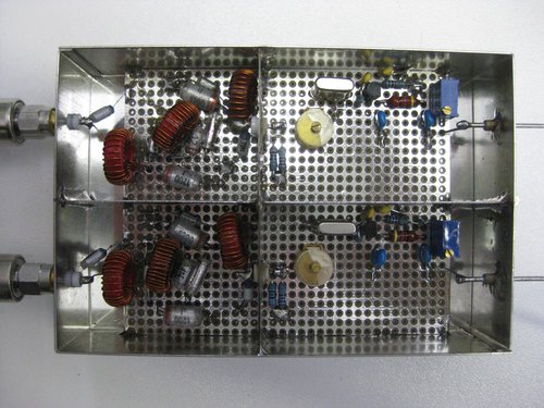

Het betreft 2 filters rond 3.5 MHz (3560 en 3570 kHz), die deel uitmaken van een dubbeltoongenerator voor IM-metingen. Een verzwakking van de 2e harmonische op 7.140 MHz met 90dB (!) is mogelijk.
Het Low Pass Filter ziet er over de gehele linie ook heel netjes uit.
En tenslotte, het verlies (Insertion Loss) op de doelfrequentie is ook bescheiden. Het andere filter heeft soortgelijke resultaten.
Respect voor de ontwerper van dergelijke filters.
Gr.N.
Dat ziet er prefect uit NKHteB, een onderdrukking van 90dB op de tweede harmonische.
Ik ben benieuwd naar jou manier van filteren, kun je daar iets over zeggen?
Ik vraag mezelf af hoe de demping zal zijn bij een derde en een vijfde orde bandpass filter, zou dat maar 20dB zijn?
Wannneer ik daarachter een laagdoorlaat filter zet Chebyshev 5e orde ben ik benieuwd hoe demping zal zijn van de 2e en de 3e harmonische.
Ik kan wel zien hoeveel demping het laagdoorlaat filter heeft, maar niet de demping van het 3e orde bandpass filter.

Steeds weer iets beter maar.... het is al een hele mooie trafo.
De kortere draden scheelt wel iets minder enigencapaciteit dus een hogere zelfresonantie.

Leuke reacties!

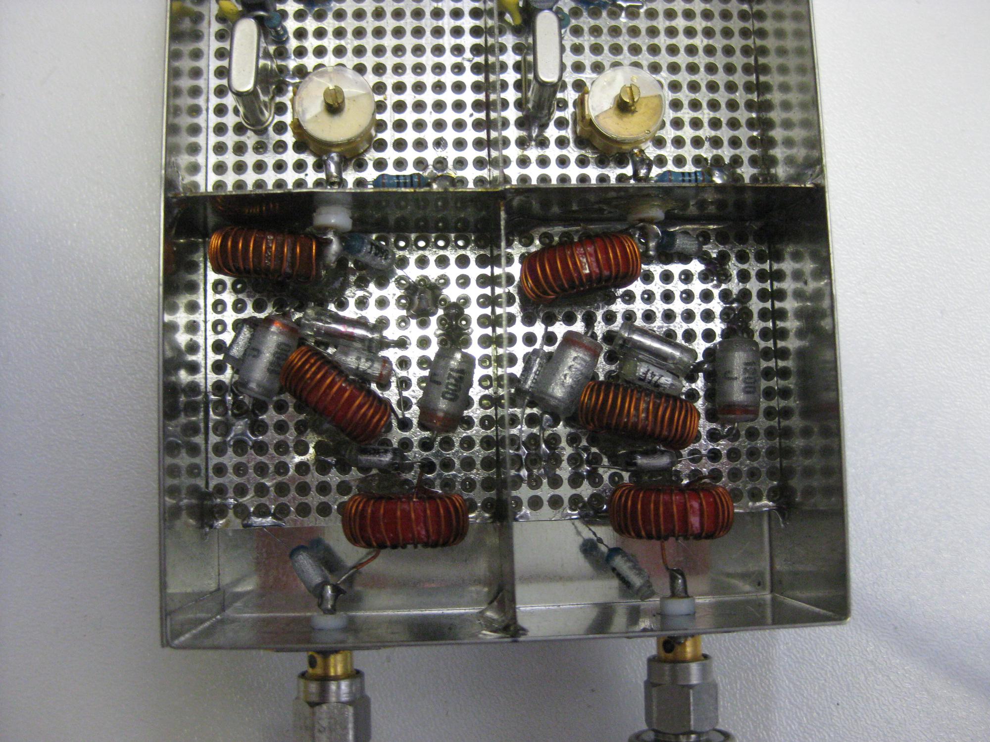

@Martin V. De informatie betreffende deze Low Pass Filters, komt van de site van de engelse QRP Club, de GQRPClub. Daar vind je onder Technical Articles : A Short Guide to Harmonic Filters for QRP Transmitter Output. Deze toepassing heeft eigenlijk het meeste rendement/zin, bij het filteren van een vaste frequentie. Immers, dan kun je pieken. Bijvoorbeeld in de toepassing van een 10 MHz frequentiebron.
Ik heb zo geen antwoord op je vragen. Ik ben maar een simpele (wel ervaren) nabouwer. In het verleden heb ik wel bandpasfilters gebouwd voor ontvangeringangstrappen, naar ontwerp van Solid State Design/ARRL. Die moet ik eerst opduikelen.
Maar ik gebruik in het algemeen graag low pass filters achter een schakeling, omdat het vrij simpel (na) te maken is.

De kristallen zijn onderdeel van een HF 2 toon Generator voor IM metingen.
N.

ja, ik was zelf ook wel verrast. Je trekt toch te snel conclusies bij "te" snelle metingen. Ik zat wel duidelijk tegen de meetgrenzen van de SA aan. Maar met de HP8561E heb ik verficaties uitgevoerd. Dat bevestigde de resultaten. Met deze SA is het wat sneller resultaten vastleggen. Maar het zijn wel tijdrovende exercities.
Ik ben benieuwd naar jouw uitkomsten. Ik sluit niet uit dat mijn gebruik van Styroflex condensatoren een gunstige invloed heeft.

Ik snap de bedoeling het kristal is van je oscillator hoe ga je de twee tonen samenkoppelen?
Henk.
@electron920
Henk,
in een eerder stadium heb ik daar al een keer een foto van geplaatst. Bij deze nog een keer (hi)....

Ha Henk e.a.,

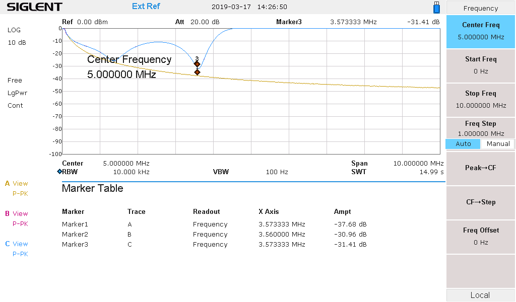

"Belofte maakt schuld". De reflectiedemping van beide filters gemeten. De onderste gele lijn geeft de meetgrens aan van de gebruikte Reflectie Meetbrug. De lijnen van de beide filters lopen vrijwel over elkaar heen. De bereikte reflectiedemping van meer dan 30dB vind ik wel tevredenstellend.
Gr. N.
miedema
Ha NKHteB,
Je resultaat lijkt me precies wat je kunt verwachten.
Boven het kantelpunt is de uitgangsimpoedantie geen 50Ω meer....
