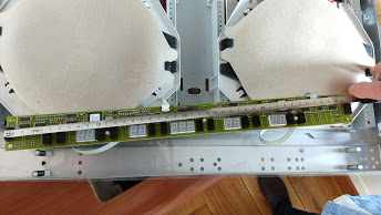

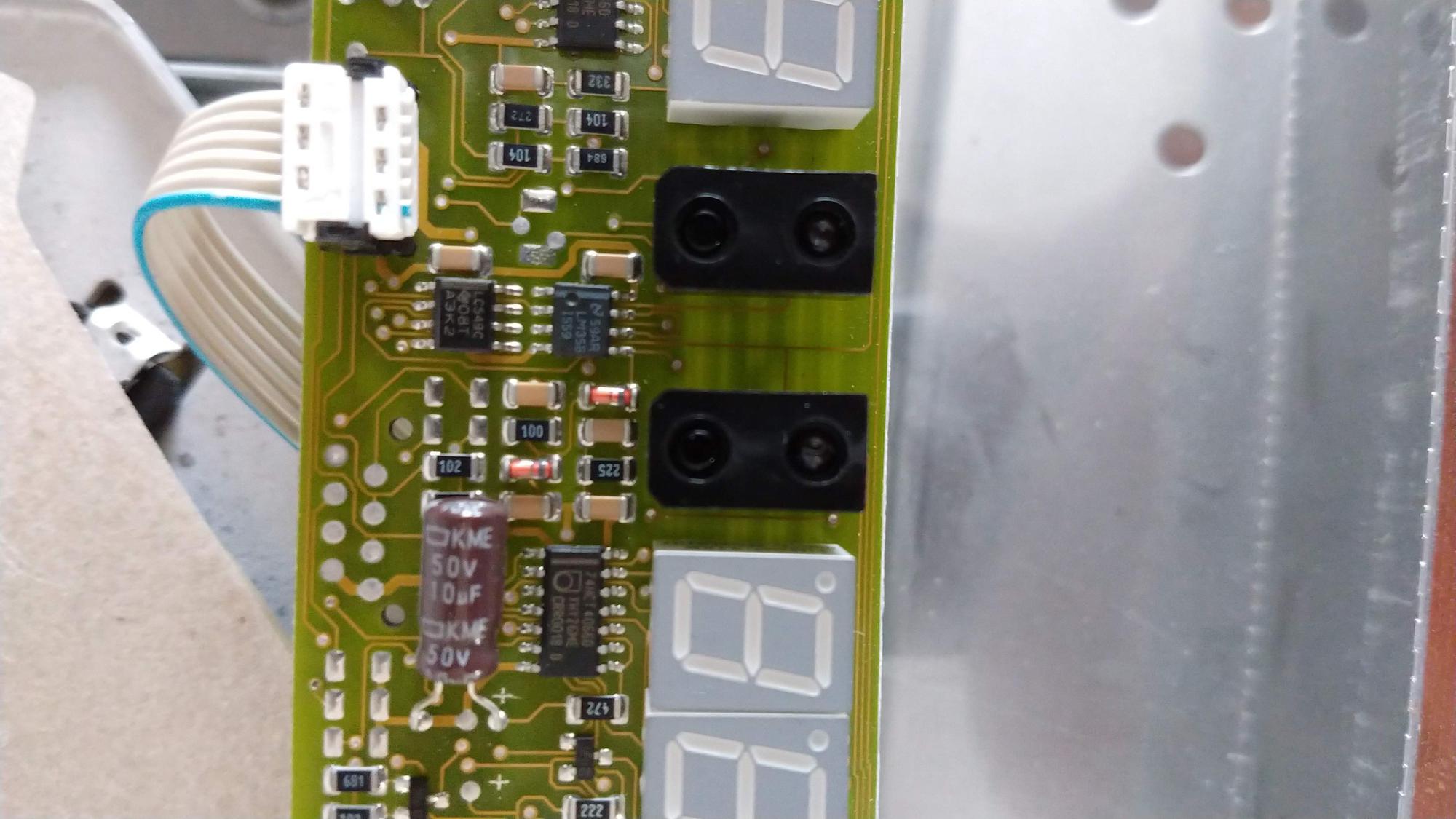

Dit topic geeft toch weer een beetje jeuk om te de kookplaat uit elkaar te halen.
Moeder de vrouw plechtig beloofd dat hij aan het einde van de middag weer in het keukenblad zou zitten heb ik hem er dus uit gehaald en weer open gehaald.
Ook zonder glasplaat reageert hij zeer slecht op mijn vingers.
Maar op een theedoek reageert hij weer wel, terwijl die toch echt kurk droog is.
En als ik een theedoek om mijn vinger vouw en dan probeer reageert hij weer niet,
Dus ik ben toch bang dat het probleem aan mij ligt.
Gelukkig heeft deze jeuk actie toch nog wat opgeleverd.
Twee bolle elco’s in de voeding.
Dus meteen besteld en ga ze van de week vervangen.
Wie weet wat dat weer oplevert.

kan het ook zijn dat de voedings spanning ingezakt is gedurende de jaren.
Eigenlijk zou een schema veel problemen oplosbaar maken.
reset het tst maar met een felle bureaulamp erop gericht, dit zorgt dat de gevoeligheid maximaal is.
