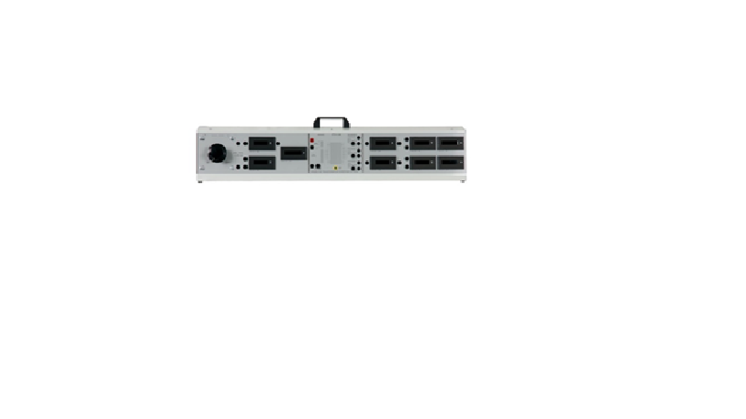

Deze proef is opgesteld door onze docent en moet zo worden uitgevoerd, met deze stroommeter willen we de kortsluitstroom meten in de secundaire kring, dus ik denk niet dat hier de fout zou liggen.
Stroommeter en de aansluitingen hebben zelf ook weerstand. Een zo kort mogelijke winding maken van 35mm^2 en dan meten met een ampèretang.

De meetopstelling is gemaakt voor dit soort opstellingen en is volledig ingebouwd in 1 systeem. Dus eigenlijk zou de fout daar niet mogen liggen. Ik denk dat ik eerder de fout moet gaan zoeken bij het vermogen.

Het meetschema laat een paar mogelijke pijnpunten zien. De voltmeter zit direct achter de variabele voeding. Maar tussen dat punt en de transfo zitten de amperemeter en de wattmeter. Bij een kortsluitproef werk je met relatief grote stromen bij lage spanningen. Daardoor kan het zijn dat de spanning op de primaire van de trafo anders is dan de voltmeter aanwijst.
Zelfs de wattmeter ziet een andere spanning, want daar zit de amperemeter nog tussen.
Je zou, om zeker te stellen of het wat uitmaakt, met een hoogohmige voltmeter de verschillende spanningen kunnen meten. Dus de spanning op de voltmeter, over de amperemeter, over het stroompad van de wattmeter en op de primaire aansluitingen van de trafo.
Ik geloof helemaal niet eens dat het probleem in de metingen zit. Behalve natuurlijk dat de trafo hier niet kortgesloten is, waardoor de weerstand van de ampèremeter meegemeten wordt zodat de secundaire draadweerstand groter lijkt. Maar door de transformatiewerking is dat verschil aan de primaire kant maar klein.
