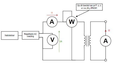

Heej hoi,
Om de interne componenten te bepalen van een transfo te bepalen, maakte ik gebruik van de kortsluitproef. Dit houdt in dat de secundaire kring van de transfo wordt kortgesloten. Daaruit kon ik volgende meetgegevens (zie bijlage) meten. Ik ben echt verwonderd dat ik een powerfactor (lees cosphik) verkrijg van 0,99 - 1 terwijl dit toch niet de bedoeling is? Zou iemand weet waar ik een meetfout zou gemaakt hebben?
Ook kan ik zien dat mijn kortsluitreactantie > kortsluitimpedantie wat ook al niet kan kloppen..
Ik beschouw een powerfactor van 1 als een ohmse belasting? Terwijl we spreken over een transfo, die is opgebouwd uit een spoel en kleine interne weerstand, waardoor de transfo niet ideaal is. Als u de bijlage heeft bekeken kunt ook zien dat Re > Ze, wat ook al niet kan kloppen..

Hallo Henk,
Mijn meetschema die ik heb gebruikt, vindt u terug in bijlage. Ik heb gebruik gemaakt van de single phase transformator, in deze opstelling zijn er al reeds enkele meters intern ingebouwd. Natuurlijk zijn dit niet de nauwkeurigste meters, maar zijn voldoende om deze meting uit te voeren. Doordat de single phase transformator de powerfactor niet meet hebben we gebruik gemaakt van een externe wattmeter: Metrahit DMM. Hopelijk heeft u met deze info genoeg.

Is het mogelijk dat de stroom meter aan de secondaire kant de meting beinvloed waarom heb je die geschakeld en niet een echte korte verbinding?
En je meet aan de HV kant voor openklem draai je de trafo om dan meet je aan de LV kant.
Henk.
Hallo Henk,
Deze proef is opgesteld door onze docent en moet zo worden uitgevoerd, met deze stroommeter willen we de kortsluitstroom meten in de secundaire kring, dus ik denk niet dat hier de fout zou liggen.
Stroommeter en de aansluitingen hebben zelf ook weerstand. Een zo kort mogelijke winding maken van 35mm^2 en dan meten met een ampèretang.
Hallo Roland,
De meetopstelling is gemaakt voor dit soort opstellingen en is volledig ingebouwd in 1 systeem. Dus eigenlijk zou de fout daar niet mogen liggen. Ik denk dat ik eerder de fout moet gaan zoeken bij het vermogen.
Groeten,
Bandoneon

Hallo Bandoneon,
Ik begrijp de berekening misschien verkeerd. De tweede kolom is denk ik een nominale spanning, terwijl de kolommen P1,k(W), I1(mA) en U1_volt(V) meetresultaten zijn. Die meetresultaten zijn genoeg om Re en Ze te berekenen. Bij de laatste tabelregel krijg ik dan
Re = 95.33 Ω,
Ze = 95.76 Ω.
Er zijn inderdaad enkele regels waarbij Re > Ze, maar dat komt door de voor dit doel gebrekkige nauwkeurigheid in de meetresultaten. Je ziet een paar keer reëel vermogen > schijnbaar vermogen en daar heb je sowieso al het probleem.
Ik zou eens kijken naar je hele meetsysteem en de opstelling.

Mij lijkt er iig al iets niet te kloppen met het schijnbaar vermogen. In eerste rij. 0,02A x 2V=0,04VA terwijl in de tabel 0,065 staat.Actief vermogen kan nooit hoger zijn als schijnbaar, wat betekent dat die P1 = 0,065W ook al dubieus is.
Check eerst eens of alle toestellen correct meten met een bekende belasting.

De reden is dat je bij de kortsluitproef maar +-5% van zijn spanning op de primaire kunt aanleggen waardoor er geen ijzerverliezen optreden en de sec stroom zo goed als volledig ohms is en dus in fase.
Wil je de cos phi weten doe dan de vollastproef.

Het meetschema laat een paar mogelijke pijnpunten zien. De voltmeter zit direct achter de variabele voeding. Maar tussen dat punt en de transfo zitten de amperemeter en de wattmeter. Bij een kortsluitproef werk je met relatief grote stromen bij lage spanningen. Daardoor kan het zijn dat de spanning op de primaire van de trafo anders is dan de voltmeter aanwijst.
Zelfs de wattmeter ziet een andere spanning, want daar zit de amperemeter nog tussen.
Je zou, om zeker te stellen of het wat uitmaakt, met een hoogohmige voltmeter de verschillende spanningen kunnen meten. Dus de spanning op de voltmeter, over de amperemeter, over het stroompad van de wattmeter en op de primaire aansluitingen van de trafo.
