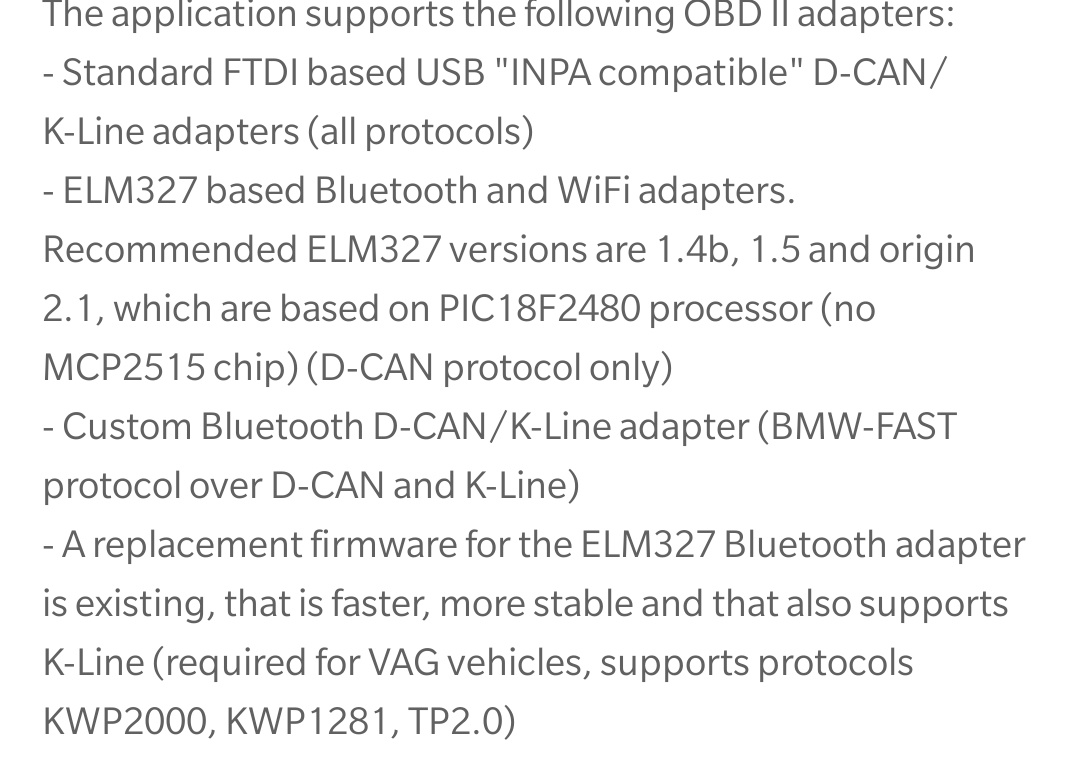

Ahh, ik heb die app met OBD-USB kabel alleen met BMW gebruikt. Jammer dat die VAG (met kabel) er niet erbij staat. Ergens staat in de bijsluiter dat VAG nog experimenteel is. https://github.com/uholeschak/ediabaslib/blob/master/docs/Deep_OBD_for…
Jammer dat het nog niet werkt met VAG en kabeltje.....
Vreemd...
kwoot
ELM327 based adapters with Replacement firmware for ELM327 D-CAN and K-Line (all protocols!). When VAG has been selected as manufacturer, only this adapter could be used.
Zag al wel dat de oudere protocol van VW wel wordt ondersteunt(heb ik maar op een nwe bus geprobeerd)
Dus maar even proberen weer
Idd erg jammer want het is een mooie tool. Er komen regelmatig updates uit ik hou het in de gaten.
hij krijgt ook geen conectie met de kabel dus zal eens een andere proberen en een andere foon.
