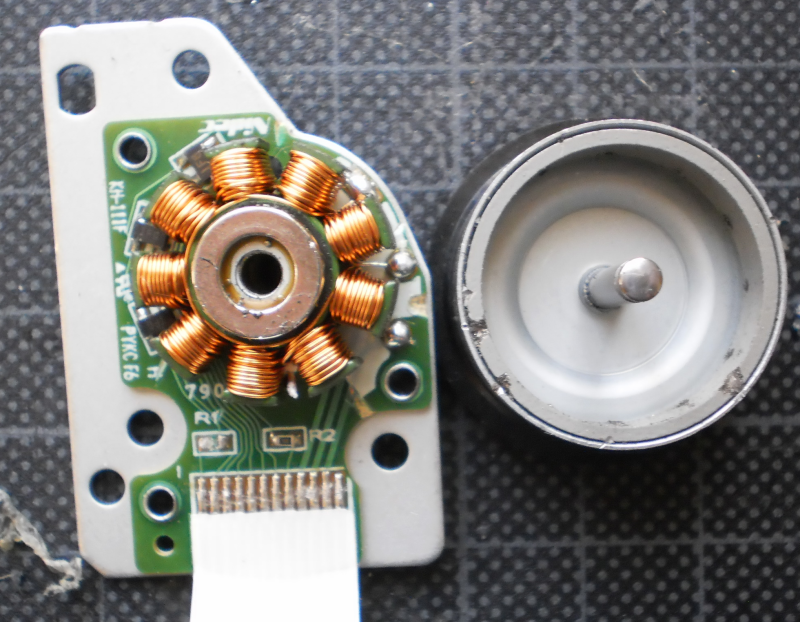

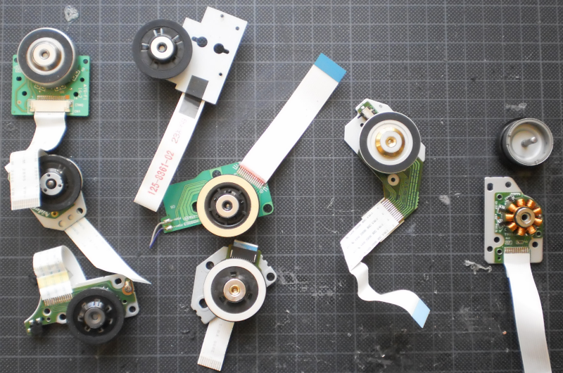

Ik heb hier een stuk of wat CD/DVD motors liggen die ik wil gebruiken om spiegeltjes, prisma's... te laten roteren. Het gewicht van deze spiegels,prisma's...is niet hoger dan +/- 50 gram.
Ik ben al op zoek geweest op het net naar info over stroom en spanning van deze motortjes, enkel wat YouTube filmpjes met wat simpele aansturing van deze motortjes. Geen stromen/spanningen.
Ik heb er 1 opengeprutst, de wikkeldraad is relatief dik, de weerstand van de spoel(combinatie) van de opengewerkte motor is 1,5 Ohm. Er kunnen dus grote stromen gaan lopen als je deze niet begrensd.
Vraag 1: Iemand een idee wat de nominale stroom is van zulke motors?
Er zitten ook Hall sensors op. Heb ik nog nooit mee gewerkt, maar zou ze kunnen gebruiken om de motors te synchroniseren met een extern signaal.
Vraag 2: Waar vind ik een goede uitleg, liefst praktijkgericht, over dit soort sensors?

Dat zijn 3-fase brushless DC motortjes. Daar heb je een 'controllertje' voor nodig om die aan te sturen. Dat controllertje gebruikt de signalen van de Hall-sensoren om de 3 fasen op het juiste moment aan te sturen.

Hele hoge snelheden? Welnee, niet noodzakelijk. Dat zijn spindle motortjes van CD-spelers (en/of DVD-spelers) en die kunnen prima vrij langzaam draaien. Kijk maar eens naar de omwentelingssnelheid van de CD bij het afspelen van een audio-CD als de laser-kop zo'n beetje aan de rand van de CD leest.

Zelf aansturen met gebruik van de Hall sensors hoeft niet heel moeilijk te zijn, als je alleen een laag toerental nodig hebt. Het lastige is dat je de stroom moet regelen, maar je zou simpelweg met elke fase een weerstand in serie kunnen zetten, en daarmee de stroom beperken. Met een paar kleine MOSFETs of zelfs bipolaire transistors is dat prima te doen, en dan heb je alleen nog een microcontroller nodig om het aan te sturen, al zijn er ook speciale IC's (onder andere van Allegro) die dat allemaal voor je kunnen doen.
Je kunt het nog wat gemakkelijker maken door een paar L6203 of andere dergelijke halve bruggen te gebruiken, dan kun je je in eerste instantie richten op het aansturen ervan. Ik zou wel een microcontroller nemen met minimaal 3 PWM kanalen en ze daarop aansluiten, ook als je begint met extra weerstanden.
Er is online heel veel informatie te vinden over BLDC motoren met Hall sensors en over het sensorloos aansturen ervan; dat laatste is niet mogelijk als je iets wilt kunnen positioneren of aansturen bij lage snelheid.
Houd er wel rekening mee dat nauwkeurig positioneren hiermee wat lastig is; je kunt ze zien als stappenmotoren met een klein aantal stappen per omwenteling. Ze zijn niet fundamenteel anders dan gimbal motoren, en daarmee kun je ook prima een camera positioneren door de stroom in de spoelen onderling te regelen, zoals microstepping bij stappenmotoren, maar dat is al een stapje verder dan gewoon laten draaien.

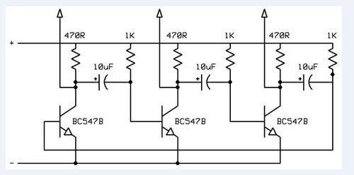

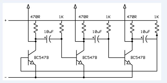

Met een driefazenoscillator krijg je die dingen wel aan de praat, zonder het hall element te gebruiken.
hieronder het basisschema, aan te passen voor meer vermogen entoeren :-)

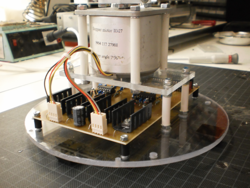

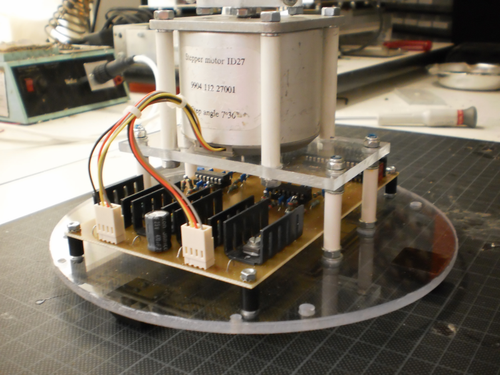

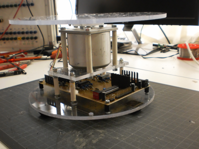

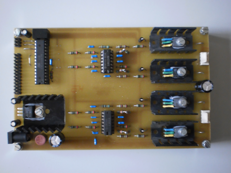

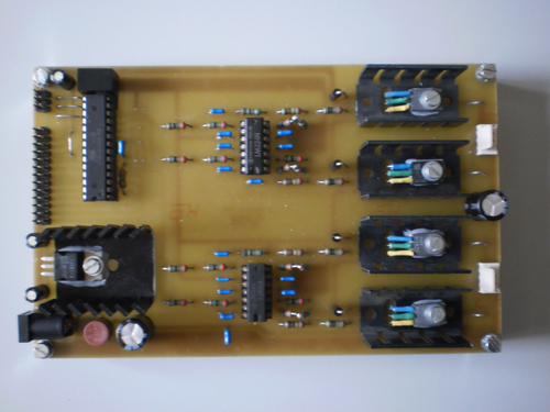

Ik heb hier nog wat liggen dat ik verleden jaar heb gemaakt, een 4phase regelaar die ik gebruikte om een stappenmotor heeeel traag te laten draaien. Dat werkt, alleen is deze stappenmotor niet zo best. Het is een oud ding, groot, relatief lage spoelstroom (290mA) en grote stappen ( 7.30° )
Het ding doet het maar ik denk dat de "gap" tussen de spoelen/magneten te groot is, bij het naderen van de volgende 'stap' krijgt ie een klein duwtje. Gaat dus heel traag en dan lijkt het alsof hij in een putje valt, heel even. Ik heb zitten spelen met verschillende golfvormen en faseverschuivingen. Maar misschien moet ik het spanningsverloop/stroom niet linear maar logaritmisch aansturen. Maar da's later zorg.
Ik heb dus een printje met vier pwm naar analoog kanalen, met power transitors een een ATMega328 erop, was het gewoon vergeten dat ik het had liggen, ouderdom :-) Dus al wat ik nodig heb om wat testjes te kunnen doen. Enkel nog stroombegrenzing uit zoeken. En het 'Hall gebeuren'.

Ik zie daar 4 transistors zitten; tenzij de motor een unipolair type was, is dat sowieso te weinig (een bipolaire motor heeft 4 halve bruggen nodig), en het gaat ook te weinig zijn voor een 3-fase motor. Misschien dat je hem onbelast wel in beweging krijgt, maar mooi gaat het zeker niet worden op die manier.
Ik zou 2 stuks L6203 nemen, of een soortgelijke geïntegreerde power stage, dan heb je een simpele basis om mee te experimenteren, met een pad voor de toekomst.
't is inderdaad een unipolaire stappenmotor die ik had gebruikt.
