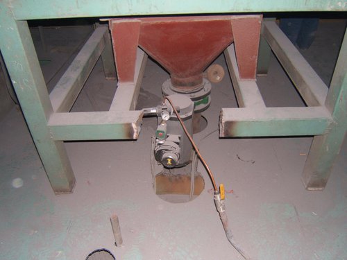

Bij alle servo's die ik ken waren de servomotoren in verhouding met de klep zo groot.
dit is in verhouding nog erg klein. Ik heb een 4" leiding gezien waar een perslucht servo op stand van bijna 1,5m hoog en 60cm in dia. Dat zijn dan wel veiligheidsafsluiters die dus ook bij extreme situaties nog steeds moeten dicht drukken.
