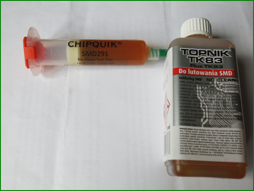

Hi nikcha,
Zie het plaatje hieronder voro twee typen die ik nu kan laten zien.
Ik heb nog een ander flesje maar nu even niet bij de hand.
Verder had ik ook nog wat China spul, maar dat is naar het ronde grijze archief gegaan.
Graag hoor ik adviezen over goede Flux.

Wat is er precies mis met die TK83 blackdog?
Ik zie bij eleshop staan tot 280°C Dat lijkt me onbruikbaar laag?

Op 3 april 2019 12:36:00 schreef LetterHenk:
Ik lees op diverse plekken dat TK83 een laag erg plakkende hars overlaat no opdrogen. Wat een hoop schoonmaakwerk oplevert als je er niet snel genoeg bij bent. Topnik LP-1 zou beter voldoen is het verhaal, maar is niet echt makkelijk te krijgen in West-Europa.
Maar als iemand een goed suggestie heeft voor een fles vloeibare flux met kwastje, houdt ook ik me aanbevolen (ik heb nu alleen gel/pasta, maar vloeistof met een kwastje lijkt me ook wel eens handig).

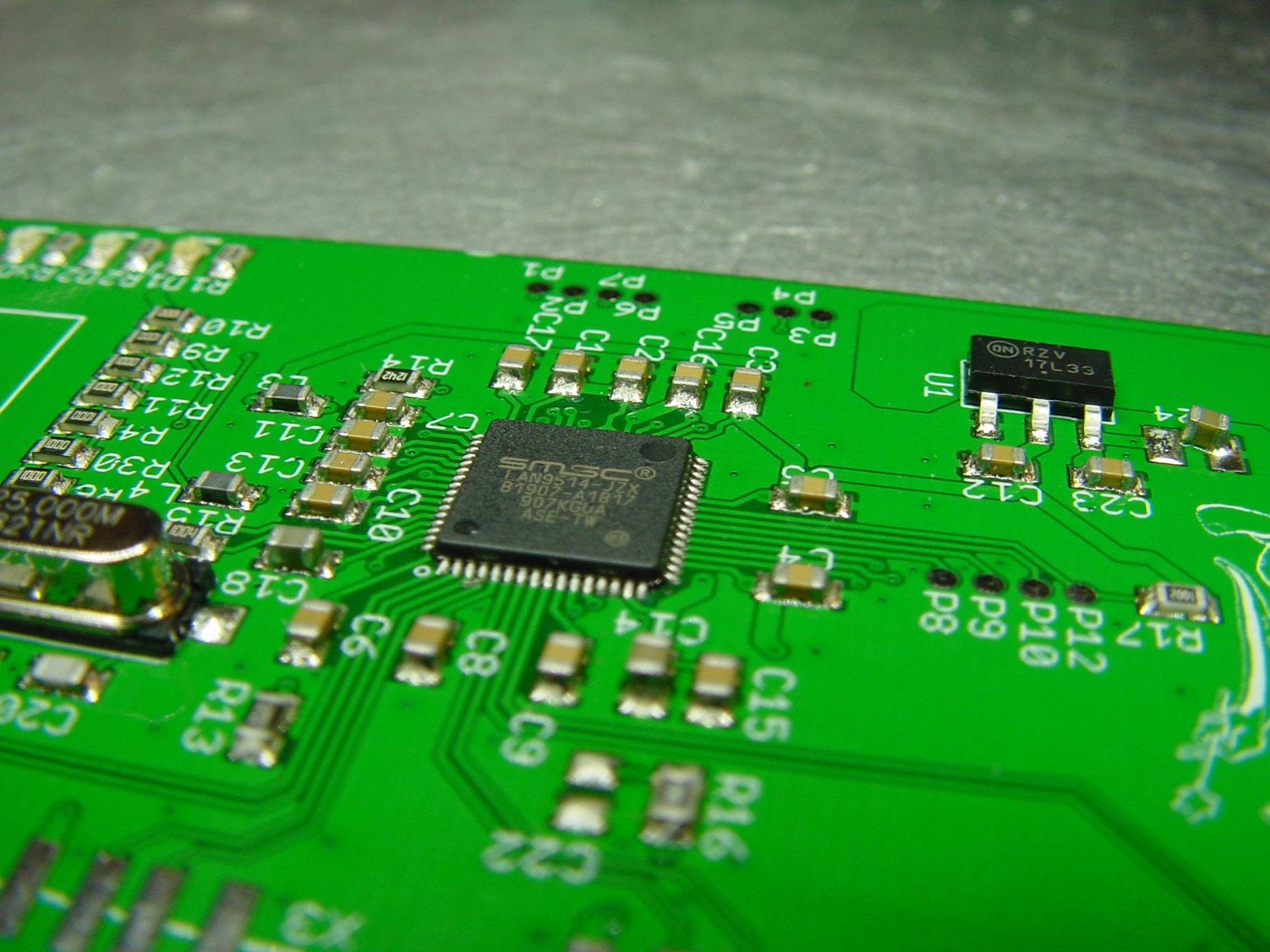

Kijk mam, geen voetjes!
Het chipje is de LAN9514, bekend als ethernet chip op de raspberry pi. Geen pootjes, dus.
Bij het reworken van de drie kortsluitingkjes die ik na het reflowen had heb ik gemerkt dat het wegzuigen van soldeer gewoon de boel helemaal lostrekt (*). Waarschijnlijk omdat er te veel soldeerpasta ONDER de chip zit. JLC heeft mijn "hier wil ik pasta" gerber bestand genegeerd en zelf wat verzonnen. Ik had veel minder pasta op dat grote groundvlak onder de chip besteld. Tot mijn verbazing gaat het verbindinkjes weer instand brengen ook goed. Ik gebruik een 5mm K-punt.
(*) Mijn ervaring met de-soldeer-litze (en tinzuiger) is dat er bijna altijd genoeg soldeer blijft zitten dat de boel nog net vast blijft zitten.

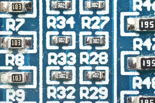

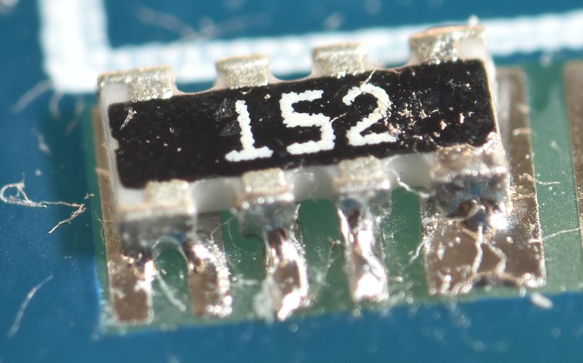

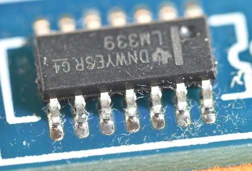

Ik heb twee oefenprintjes gedaan. Is dit OK?
Ik heb de TEK83 flux gebruikt, dat geeft inderdaad nogal een plakkerige boel. Schoongemaakt met IPA, op een toiletpapiertje. Flux weg, overal pluisjes...
Ik heb trouwens ook nog een flesje flux RF800 staan (https://static.eleshop.nl/mage/media/catalog/product/cache/9/image/800…), is dat wat?
De eerste foto zijn 0603 weerstanden. De tweede is een SOP16 IC. De derde foto is van een raar dingetje wat in plaats van de 1206 weerstanden in de kit zat [EDIT: volgens google is dat een weerstandsnetwerkje]. De pitch is bijna die van de SSOP28 die ook op het printje zit.
Op 4 april 2019 21:43:00 schreef HarmP:
Zo van bovenaf lijkt het me goed, je bent zuinig met soldeertin geweest.
Dat is met een hard borsteltje weg te krijgen.
Idd een weerstandsnetwerkje.

Op 4 april 2019 22:18:02 schreef Henry S.:
Ben ik te zuinig geweest, of is dit ongeveer goed?
Lijkt me wel goed. Klopt het dat de LM339 op het soldeer ligt inplaats van op de eilandjes, of is dat gezichtsbedrog?
pa3gws
Ziet er op zich prima uit en inderdaad een tandenborstel met IPA gebruiken en geen doekjes of papier.
Op 5 april 2019 19:44:04 schreef HarmP:
Ja, behoorlijk zuinig! Ik krijg meestal wat meer tin op de pootjes. Maar dit is precies hoe ik het ZOU willen hebben.
Zeker niet te zuinig!
Op 5 april 2019 20:02:12 schreef maartenbakker:
Nu je het zegt, het lijkt wel zo.
@HarmP: Hoeveel tin zit er tussen de print en de pootjes?
HarmP
Ik kan zelfs onder de microscoop niet goed zien of er tin onder de pootjes zit. Mogelijk heb ik bij het vastzetten niet goed genoeg opgelet. Het is een oefenprint, wellicht dat ik het loshalen-en-weer vastzetten nog een keertje oefen.
gewoon stevig op het lichaam van de LM339 duwen terwijl je met de bout langs de poten gaat. Je ziet de chip dan zakken.
Bij nadere bestudering vind ik de solderingen van R46 en R47 voor zover die op de foto te zien zijn, toch ook iets aan de dunne kant.
