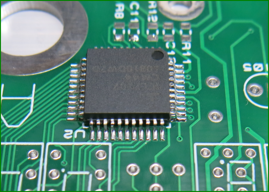

Zo ziet het soldeerwerk er nu uit, nadat de print goed gereinigt is.
Kijk ook onder de rij pennetjes door of dit geheel vrij is van soldeer of harsresten. (vier zijden per IC controleren)

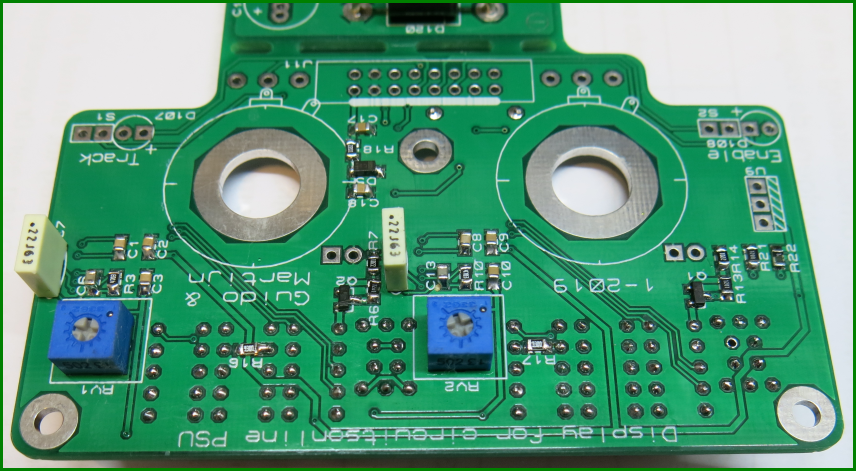

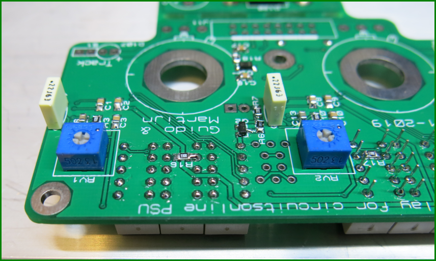

OK, wat plaatjes, geen Gertjan kwaliteit maar goed genoeg denk ik.
Het solderen van de display's, groten deels gedaan zoals de handleiding het aangaf door de print op zijn kop te leggen en alleen de grote 6 dispaly's te solderen.
Ik kies er dan voor om ieder display dan eerst met twee pinnen vast te zetten en dan te controleren of ze alle zes recht zitten, kleine correcties zijn dan makkelijk mogelijk.
Daarna soldeer ik alle pinnen vast en knip de draden af vlak boven de print, netjes werken!!!
Als de draadjes zijn afgeknipt ga ik met 0,4mm soldeer nog even langs iedere soldering.
Links is klaar en rechts moet nog worden afgewerkt.
Bij deze foto is nog niet de print gereinigt.

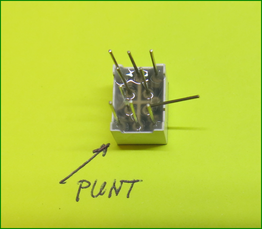

De tekening in de handleiding raak ink ee nbeetje van in de war, maar dat zal wel aan mij liggen en
ik heb het dan over de pen van het kleine display die zal moeten worden afgeknipt.
Ik heb met een DMM uitgemeten op de diode stand welk pen afgeknipt moet worden, wat trouwens overeen komt met de handleiding.
Het plaatje hieronder geeft het op een andere manier aan, het pijltje geeft de positie van de punt aan, aan de voorzijde van het display.
De omgebogen draad vlak boven het display afknippen.

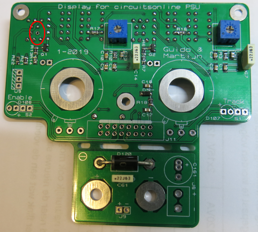

Overzicht van de print met in de rode cirkel de pin die er niet meer is van het "A" display.

Mijn gereedschap is een soldeerstation van €50 met potloodstift, een rol 'Nedis' 0.7mm soldeertin en een potje flux.
Als eerste wil ik de ontwerpers bedanken voor de tin plating, dat maakt het allemaal een stuk gemakkelijker.
Als eerste heb ik het ic met een pootje op een hoek zo netjes mogelijk op de footprint gesoldeerd, de footprint is idd wat krapjes. Daarna heb ik zo netjes mogelijk het ic op een hoek schuin er tegenover vast gesoldeerd. Daarna was nog een kleine correctie nodig bij de eerste soldering.
Vervolgens heb ik een kant van het ic een drupje flux gegeven, en ben er met de soldeerpunt met toevoeging van een beetje soldeertin langs gegaan. Het resultaat was wat onregelmatige solderingen en kortsluitingen
Daarna heb ik er nog een drupje flux op de solderingen gestreken, en ben de pootjes 1 voor 1 langsgegaan. Dit loste alle sluitingen op en maakte de solderingen wat netter.
Dit is het resultaat:
Nog even onder een hoek bekeken:
Het is echt niet moeilijk zonder professioneel gereedschap, en gaat het mis dan is er altijd nog de desoldeerlint.
