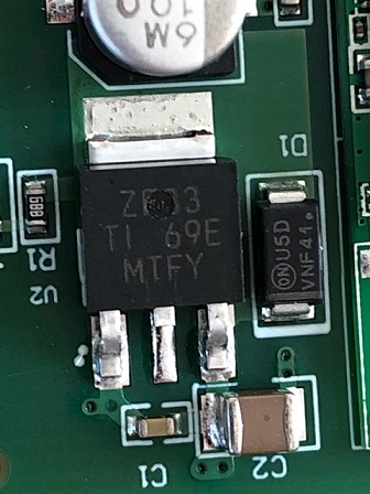

Ik probeer de specs te vinden van dit TO-252 component. Ik vermoed dat het een 5V > 3.3V converter is, maar zou graag de exacte specs weten.
Heb gezocht op ZE33/ZF33, ZE83/ZF83 maar krijg niet echt bruikbare hits.

Op 22 april 2020 10:59:19 schreef bobbes1:
Wat dacht je van deze: https://www.transistormosfet.com/transistor?searchBe=ZE33
Bedankt voor het meedenken. Echter, misschien ligt dat aan mij, staat er niet bijster veel informatie over deze chip op die pagina :?
Het allerbelangrijkste echter wel; dat het waarschijnlijk om een AIC1086ZE33 gaat. Door dat getalletje 1086 en 33 weet je dat het om een lineaire 3,3V spanningsregelaar gaat, kennelijk afgeleid van de aloude LM1086. Als je op AIC1086 niets vindt, kun je altijd nog doorgaan met LM1086.

henri62
Waarschijnlijk idem als de LD1117-33.

Thanks, daar kom ik wel verder mee :)
