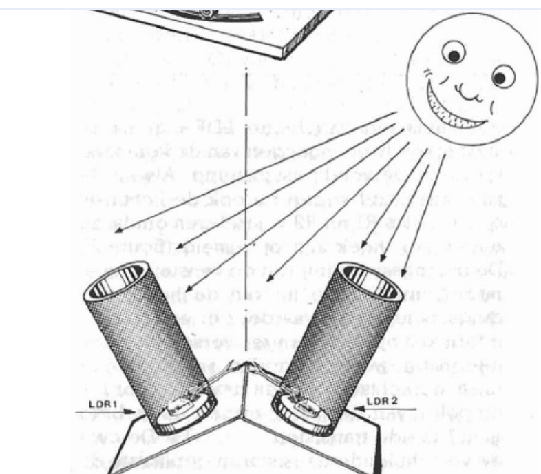

Op 8 april 2019 22:08:44 schreef andre1973:
Er zijn ook trackers die gebruik maken van 2 buisjes per as met elke en lichtgevoelig stukje elektronica er in, welke beide onder dezelfde maar tegengestelde hoek staan gemonteerd op hetzelfde vlak als het paneel. Door net zo lang te sturen dat ze lichtinval in beide buisjes gelijk is kom je precies haaks op de zon te staan.
Ik heb een keer een tekening er van gezien, verder niet.
Bedoel je deze? Die werd 35 jaar geleden al in het Elektuur schema gebruikt. Nix nieuws onder de zon....
Het hele verhaal staat hier, de 4 buisjes zitten linksboven op het paneel. https://www.scribd.com/document/276060126/Zonnevolger

Op 9 april 2019 18:31:57 schreef RAAF12:
Ja wel, twee buisjes.
