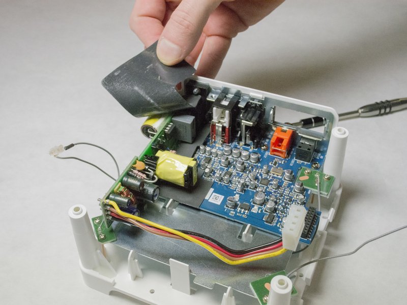

Kun je het ding niet eens open maken en een paar goede foto's van de printplaat plaatsen? Dat zegt wellicht meer.
edit: Geen idee of dit hetzelfde ding is: https://nl.ifixit.com/Guide/Sonos+Connect+Bottom+Motherboard+Replaceme…
Maar als dat wel zo is, of hij er in ieder geval op lijkt, is er mogelijk nog een kans om hem te kunnen reparen. Op de laatste foto zie je het bord met de RCA-uitgangen. Zo te zien zijn er losse IC's op gemonteerd wat waarschijnlijk opamps zijn met een hoop elco's eromheen.

In de bijlage een foto van hoe de binnekant er uitziet.
Missschien dat ieman deen tip heeft waar ik naar kan/moet kijken.

Er lijkt achter de RCA uitgangen een SMD buffer opampje met een paar koppel c-tjes te zitten.
Als ik Google, vind ik ook opamp upgrades van de zelfbenoemde audiofielen.
Heb je een oscilloscoop tot je beschikking? Dan zou je eens kunnen kijken welk signaal de opamp ingaat en wat er uitkomt. Dat 8 polige SMD IC vervangen is eventueel nog wel te doen.
Ook vind ik via Google sommige defecte voedingen. Een opamp heeft een symmetrische voeding nodig. Krakend geluid kan ook daardoor komen dat een spanning mist.

Buffer opamp vervangen, is wel SMD. Ik zou dat niet zo zonder ervaring doen.
NE5532 is meestal goed bruikbaar in SMD vorm.
