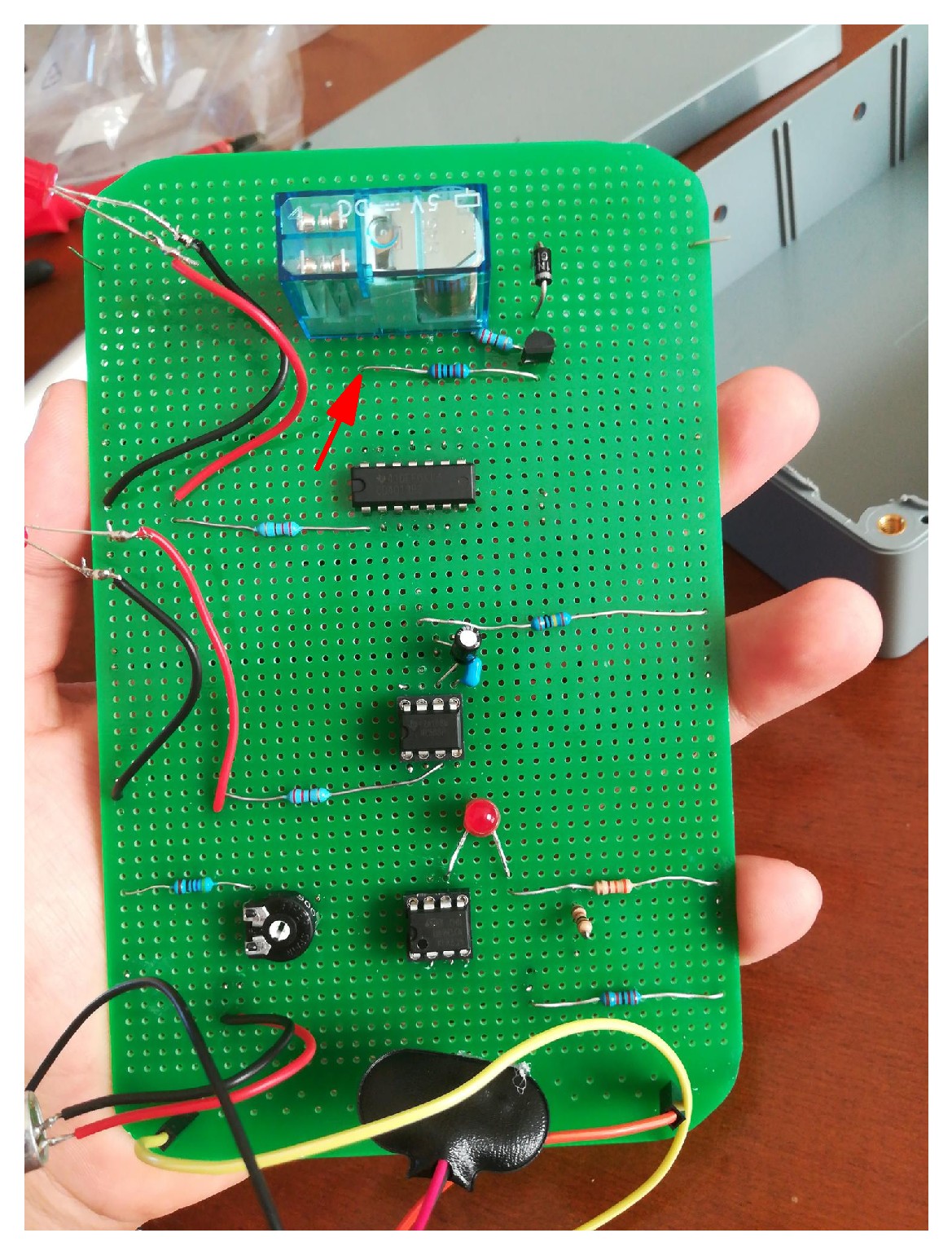

Inderdaad je hebt gelijk dan is de eerste zaak die moet gebeuren de handel netjes maken en die overtollige draadje afknippen.

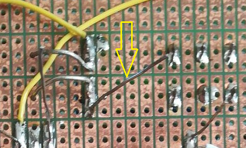

Dit is toch geen los draadje en zit echt tussen spoel en kontakten...
Op die manier detecteer je geen klap, maar krijg je er een...

Dat zijn de draden Van de weerstanden ze hebben niks met de spoel te maken, ik heb die nu geknipt. En ja het is voor school.

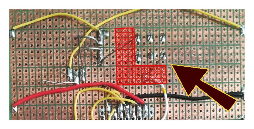

Dat lijkt me niet zo best om daar 230Vac op te zetten.
Haal de weerstand los bij de pijl en draai de weerstand 90 graden naar beneden en soldeer hem opnieuw.
zo krijg je een veiliger ruimte tussen de relaiscontacten en de elektronica.
Haal het koper weg in het gearceerde gedeelte.
Dat kun je doen met de soldeerbout, door een beetje druk uit te oefenen en het koper flink te verwarmen wrijf je het koper er makkelijk vanaf.
Oefen anders eerst op een loos stukje print.

[bijlage]Haal de weerstand los bij de pijl en draai de weerstand 90 graden naar beneden en soldeer hem opnieuw.
[bijlage]Haal het koper weg in het gearceerde gedeelte.
Oke ik zal het doen, en als richting volg ik elektronica elektriciteit (5EE)

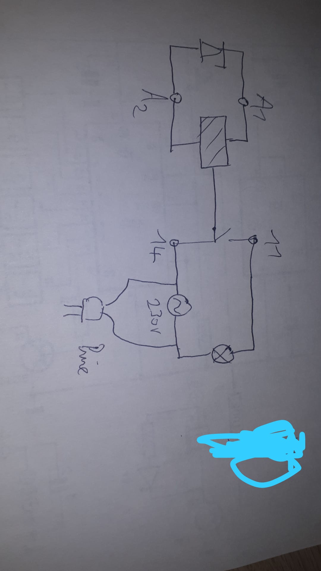

Als het gaat om welke pin wat is, uit de datasheet :
Als ik goed begrijp moet ik een stekker bij pin 21 en 24. En mijn lamp bij pin 11 en 14?

Als je het licht in het hele huis uit wil zetten is dit de juiste manier.
Kijk eens goed naar de data sheet.
En teken eens een lamp met een schakelaar.
En vergelijk dit met de data sheet.
Onbegrijpelijk dat je in een electronicaopleiding er zo weinig vanaf weet...
(dit zijn basiszaken die iedereen zou moeten kunnen begrijpen)

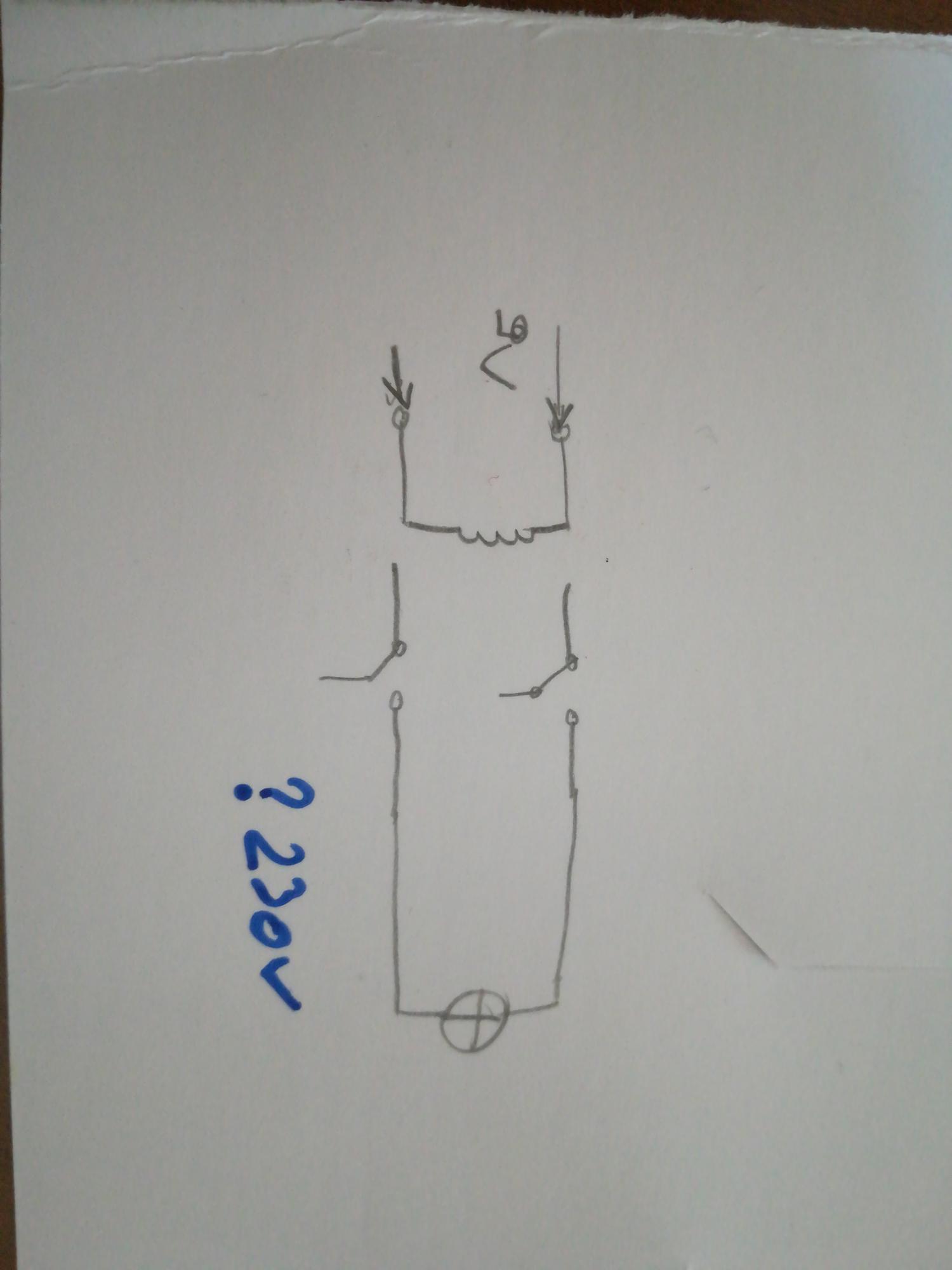

?k denk dat het zo moet maar waar moet ik mijn 230v aansluiten

Ik begrijp nog steeds niet waarom de lamp op een andere spanning als de aangeboden spanning voor die klapschakeling moet. Ik bedoel, er hoeft toch alleen maar gedemonstreerd te worden dat het werkt?
Als het werkelijk zo is, dat dit ding een onderdeel is van een groter werkstuk, waarbij het echt noodzakelijk is om een groot vermogen lamp te laten branden, dan moet er budget beschikbaar gesteld worden om veilige componenten te kopen. Dat relais is eigenlijk ook al ongeschikt.
