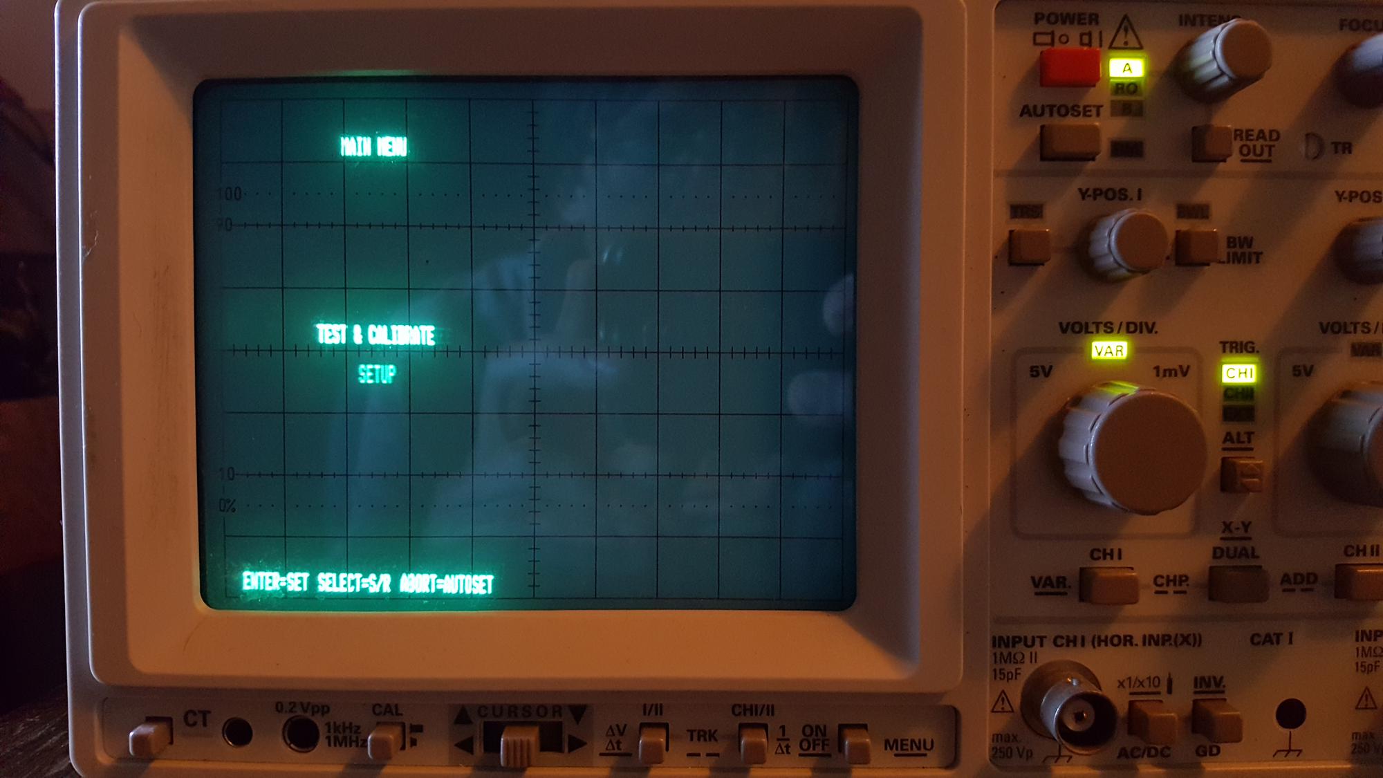

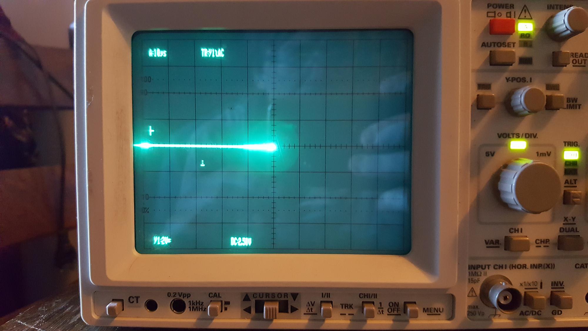

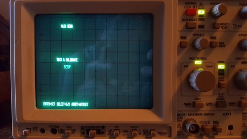

Hallo, ik heb een Haneg HM 2005 gekocht, maar hij heeft een probleem. Het beeldscherm geeft alleen op het rechter deel beeld. Het beeld is wel compleet, maar lijkt te zijn samengeperst in de rechter helft van het scherm. Dit geldt voor zovel menu opties als meet weergaven (zie foto's). Verder werkt de oscilloscoop helemaal perfect!
- opstart scherm:
- meet scherm:
- menu scherm:

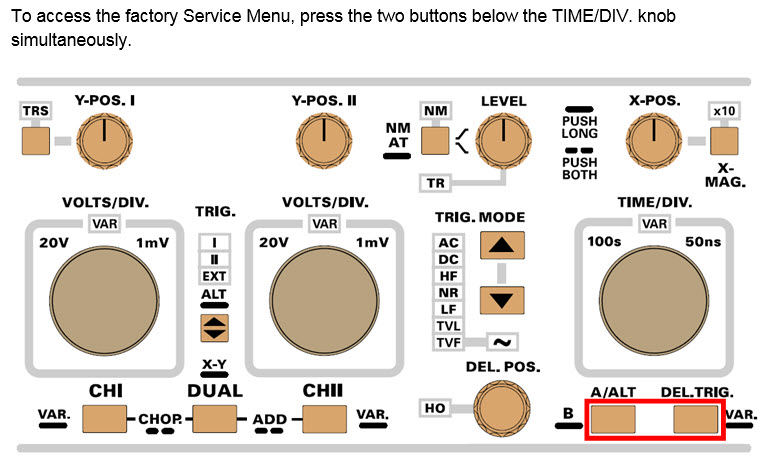

Ik heb software matig alles geprobeerd om het beeld te herstellen. Terugzetten naar factory reset, calibreren, etc. Sommige menu's vragen om een security key (combinatie van knoppen waarna de gewenste reset wordt uitgevoerd). Deze security key heb ik niet. Software matig heb ik het probleem niet op kunnen lossen.

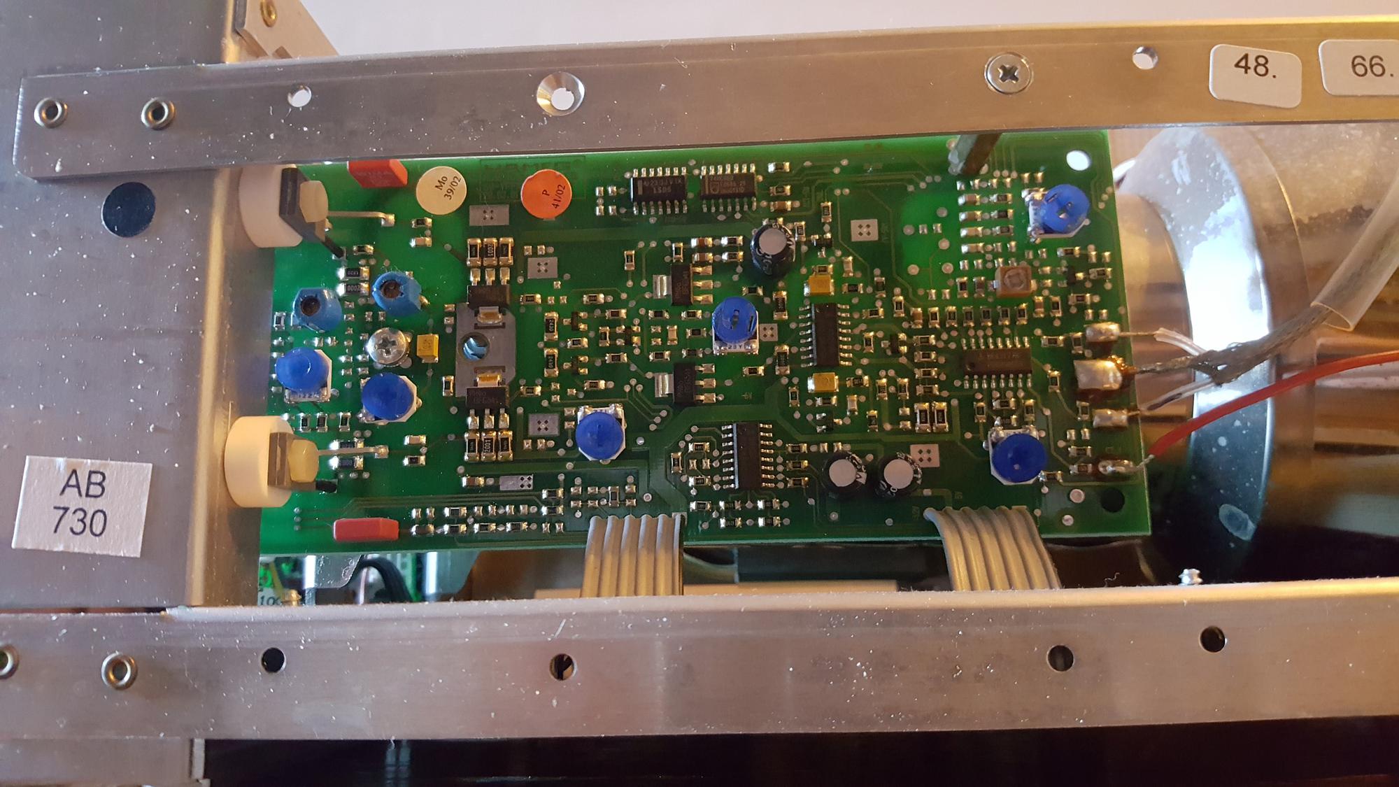

Daarna heb ik de behuizing van de Hameg verwijderd en geprobeerd via de regelpotjes het beeld weer compleet te krijgen. Hiermee zijn hoogte, breedte, scherpte, draaiing, etc in te stellen. Ondanks dat dit de beeldkwaliteit wel iets verbeterde, blijft het halve scherm probleem bestaan.

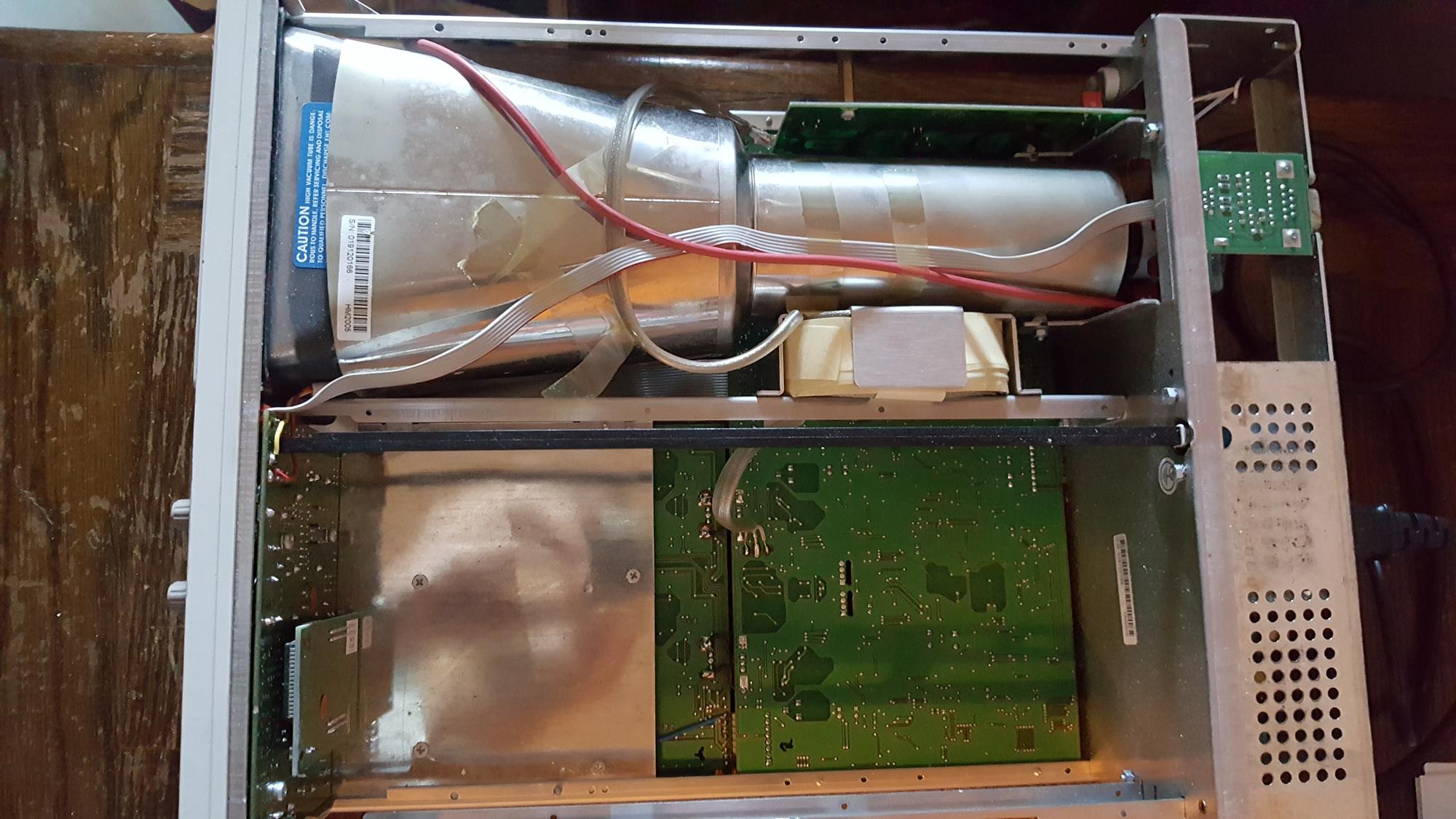

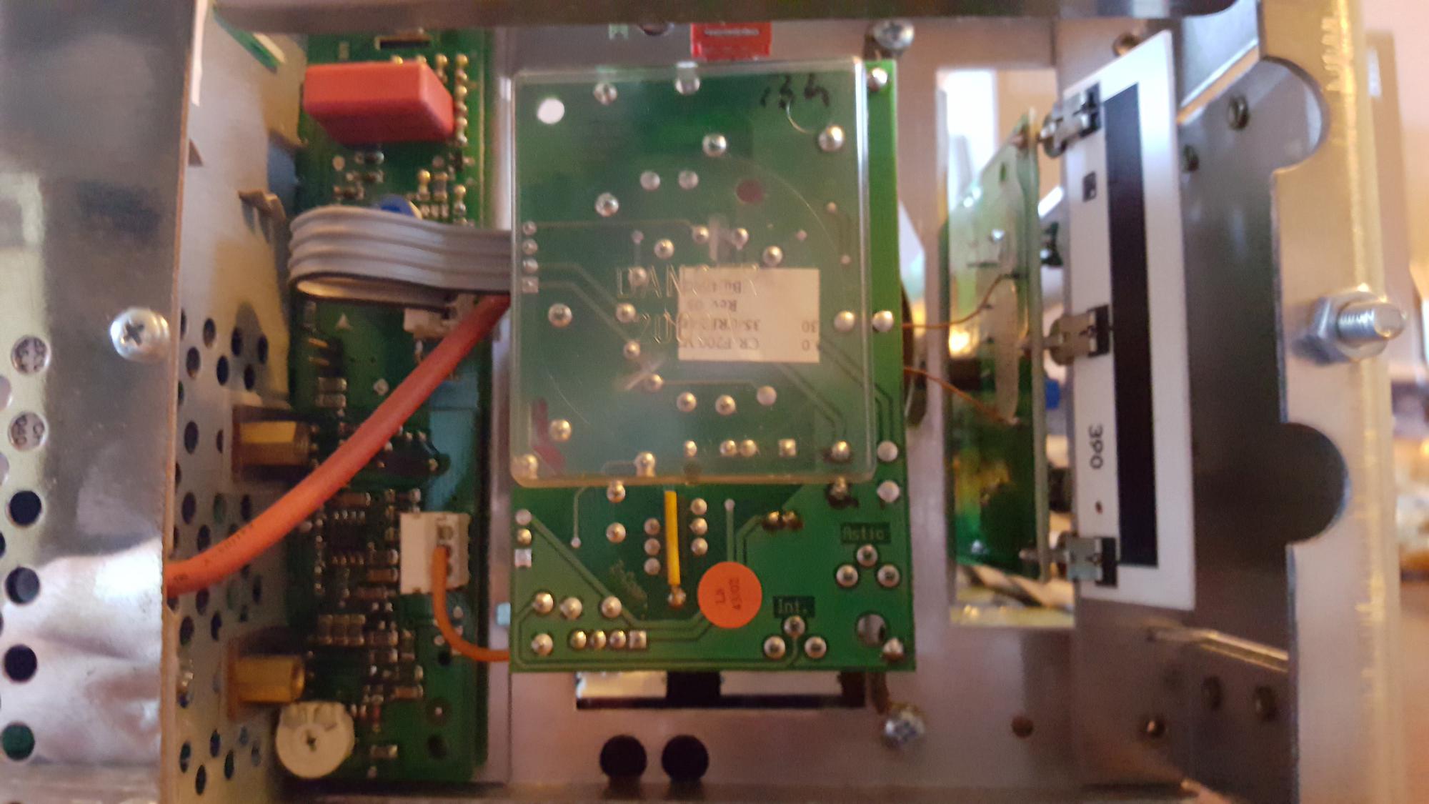

Foto's van de binnenkant:
- zijaanzicht (met regelpotjes)
- onderaanzicht (met beeldregelpotjes op het linkerbord achter het bedieningspaneel):

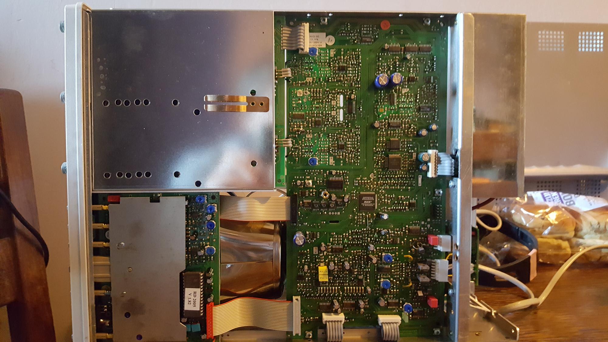

Ik zal in de reply nog wat extra foto's van de binnenkant plaatsen.
... en nog wat extra foto's van de binnenkant:
- bovenaanzicht:
- achteraanzicht (links zie je nog net de PSU):

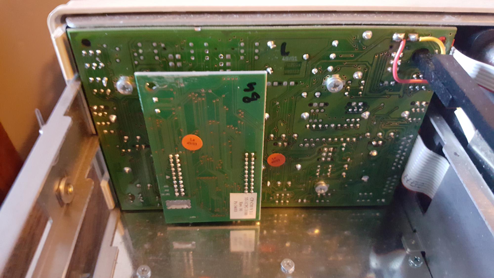

- achteraanzicht van het bedieningspaneel:
Mochten er nog andere foto's nodig zijn voor de duidelijkheid, dan maak ik die.
Er gaat iets mis met de afbuiging, dus er kan een voedingsspanning ontbreken. Of een driver kapot. Een schema doet wonderen qua inzicht.

Probeer voor de scurity key de volgende knoppen eens:

De horizontale afbuiging is niet in orde.
Begin met de voedingsspanningen te meten.
Ik heb nog nooit zo'n ding gerepareerd, maar...
Ik zou denken dat er mogelijk een positieve spanning gebruikt wordt om de straal de ene kant op te sturen en een negatieve voor de andere kant. Doordat die andere nu "nul" is, komt ie niet verder dan de helft....

Dus dat is even afwachten maar... als de tekst goed leesbaar is dus niet dubbel geklapt dan verwacht ik geen probleem met de afbuigspanning maar eerder met de overscan limit.

De lineairiteit is goed. Het lijkt net of het werkpunt van de horizontale versterker verschoven is naar zijn voedingsspanning.
Voedingsspanning X-versterker te laag?

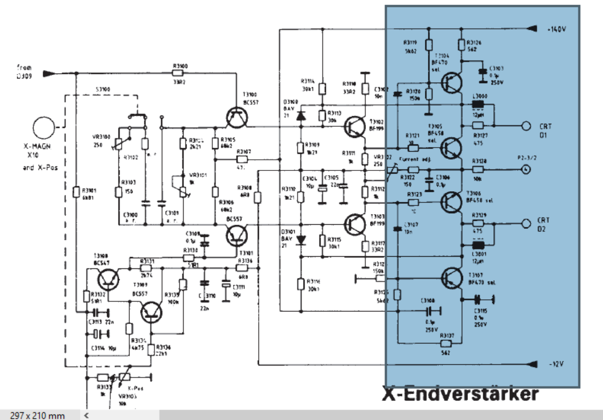

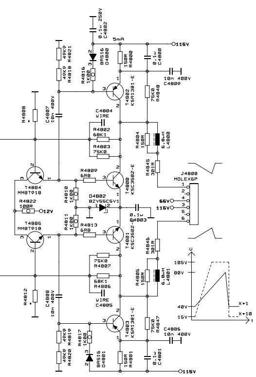

Ik kon het originele schema niet vinden, maar CRT's aansturen wordt al lang op min of meer dezelfde wijze gedaan. Zo doen ze het in een iets oudere Hameg. Die 4 BF transistors zitten op het chassis gemonteerd voor de koeling. Je zou eens kunnen voelen of ze allemaal even warm worden. De voedingspanning zal wel goed zijn anders waren er andere afwijkingen zien op de linkerhelft van het scopeplaatje.
Waar CRT bijstaat zijn de draden die naar de 2 afbuigplaten in de buis gaan.
Het kan zijn dat in de eindtrap een van de transistoren het loodje gelegd heeft. Dan buigt de elektronen straal nog maar naar een kant af. Dus naast de voedingsspanning controleren kan dit controleren geen kwaad.

X-amp schema van de HM1507-2:
