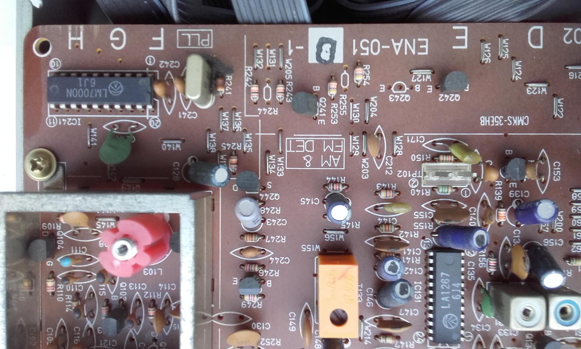

Receiver heeft ca. 3 weken non-stop aangestaan. Ontvangst met FM antenne was al niet geweldig, van die draadjes - volgens mij niet de originele - , maar hij loopt nu alle zenders voorbij op de FM, ook in mono, als er dus niets wordt weggedrukt, als je de band scant.
Receiver ziet er vrij gecompliceerd uit aan de binnenkant, maar wat logische onderdelen zijn goed te onderscheiden.
Wellicht heeft iemand dit probleem ooit gefixt? Mochten er onderdelen moeten worden vervangen, dan zou dat nog best lastig kunnen zijn: speciale onderdelen die soms niet voor consumenten beschikbaar waren en de receiver heb ik gekocht in 1988 (maar doet het nog altijd naar volle tevredenheid).
klinkt als een verlopen C in de trimspoel, een bekend probleem bij veel tuners. kun je er geen geluid uitkrijgen met manual afstemming, evt een 0,5 langs de zender frequentie gaan zitten, dat helpt soms.

Er komt wel geluid uit als ik 'm niet mute, maar zelf vinden doet ie zenders niet meer, alsof het signaal te zwak is. Handmatig afstemmen doet het wel, maar matige kwaliteit en alleen mono (omdat ik dus de mute heb opgeheven). Je zou ook kunnen denken aan iets dat het antennesignaal versterkt?
AM, gebruikte ik nooit, vind ie ook geen zender. Ik dacht dat er altijd iets zat op AM 747, maar niet te horen. Voor AM zijn er externe antenneaansluitingen, maar volgens mij werkte de standaard ingebouwde ferrietstaaf vroeger altijd.
Misschien heeft het probleem te maken met iets algemeners voor AM én FM, of is dat volledig gescheiden?

Wat wel aan de hand kan zijn is dat de FM detectorkring er wat naast staat. Het afstemcircuit herkent dan de nuldoorgang niet en gaat daardoor verder met zoeken.
Ik denk dat je iemand moet zoeken die weet hoe een FM tuner werkt. Zomaar wat aan spoelen gaan draaien, maakt hem alleen maar rijp voor de kliko. Het geit dat een tuner lang aan staat is geen enkel probleem.
de verlopen C in de trimspoel van de fm detectorkring is een bekend probleem. het opnieuw afregelen van dat circuit is eigenlijk een lapoplossing die juist getest het nog menig jaren vol kan houden.
gezien het ding 3 weken aaneen aan is blijven staan, heb ik het vermoeden dat de hitte in het toestel dat ook veroorzaakt heeft, dan kom je al snel met die C uit of een paar gare elco's na 30 jaar.

Wat is een "discriminator trafo" en hoe vind ik die terug in deze receiver? Of kan dit niet zonder speciale apparatuur?
dat is een trimspoeltje in het tunerblik/print. zit doorgaans erg dichtbij de plaats waar de antennekabel binnenkomt.
je kunt er een scherpe foto van posten hier, dat helpt. deze receiver is wrs niet veel verkocht, kan er ook geen schema van vinden.
gdb
Op 9 juni 2019 15:20:47 schreef testman:
dat is een trimspoeltje in het tunerblik/print. zit doorgaans erg dichtbij de plaats waar de antennekabel binnenkomt.je kunt er een scherpe foto van posten hier, dat helpt. deze receiver is wrs niet veel verkocht, kan er ook geen schema van vinden.

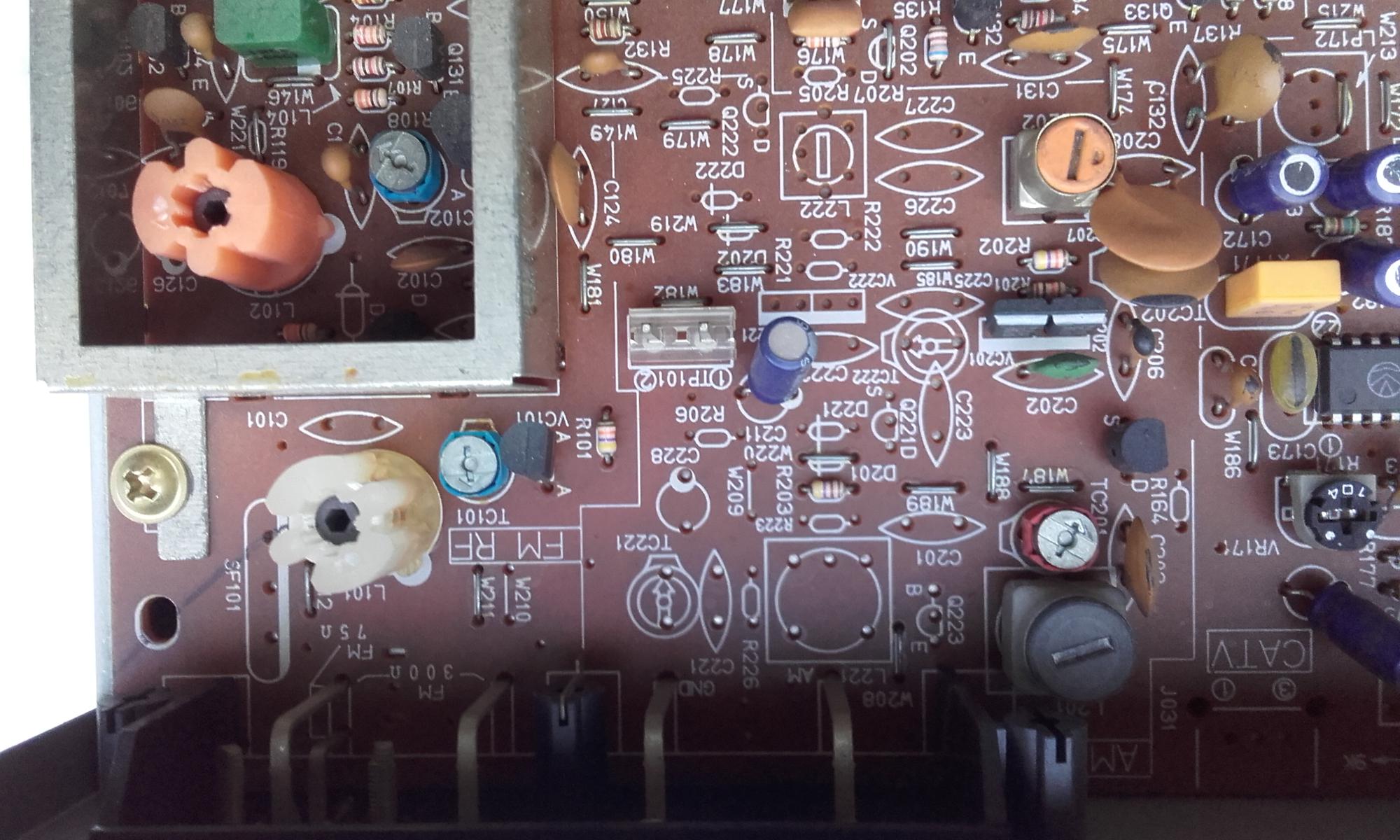

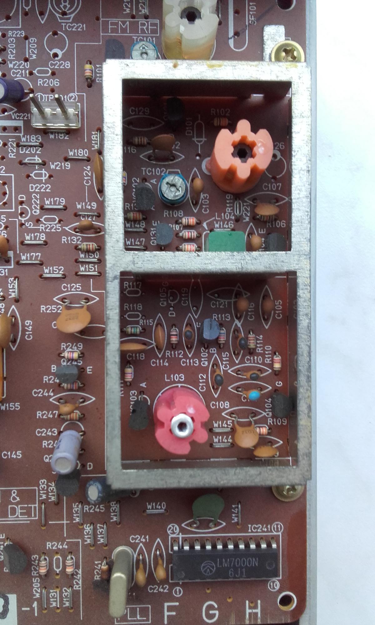

Bijgaand wat vakantiekiekjes

IC LA1267. Tussen pin 6 en 7 zit een spoeltje, T131 of T132. Markeer de stand van beide kernen met een fineliner, en draai de kernen 1 voor 1 maximaal een halve slag links/rechtsom. Leeft dat geen resultaat zet dan de kern weer terug in de beginpositie en probeer het met de andere kern. Levert dat niets op, dan kan je het nog wagen om een volledige slag per kern te draaien.
gdb
Top, Henry, dat ga ik graag proberen! Baat het niet, dan schaadt het niet in dit geval. Wordt wel pas over een paar weken, als ik weer op "locatie" ben
Stem voordat je gaat draaien de tuner af op een frequentie van een zender ergens midden in de FM band, en sluit tussen beide pinnen van testpunt TP102 een multimeter/voltmeter aan.
Met een beetje geluk is dat het meetpunt voor afregeling van de FM detector.
Als je aan een kern draait en je merkt een verbetering, dan zou de spanning tussen deze punten richting de 0V moeten gaan.
Oh, en gebruikt GEEN metalen schroevendraaier. Daarmee beïnvloed je de spoel en loop je een grote kans dat je de kern kapot draait

Op 13 juni 2019 09:25:49 schreef bjokal:
Ah, die had ik niet ik niet gezien
Idd, dat kan beter met een cocktail/satéprikker of een plastic kofielepeltje (zolang die er nog zijn).
