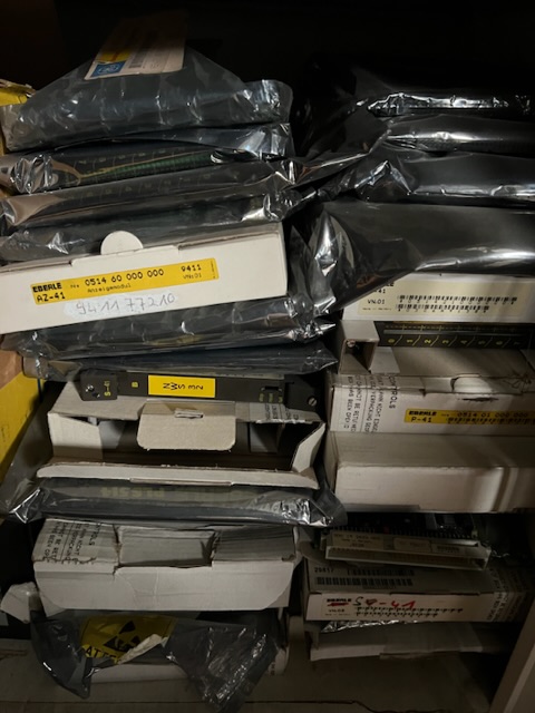

Mocht er iemand nog ooit een (plc)eberle 514 kaarten etc nodig hebben. Ik heb er nog genoeg liggen. Ooit opgekocht nog nieuw in dozen.

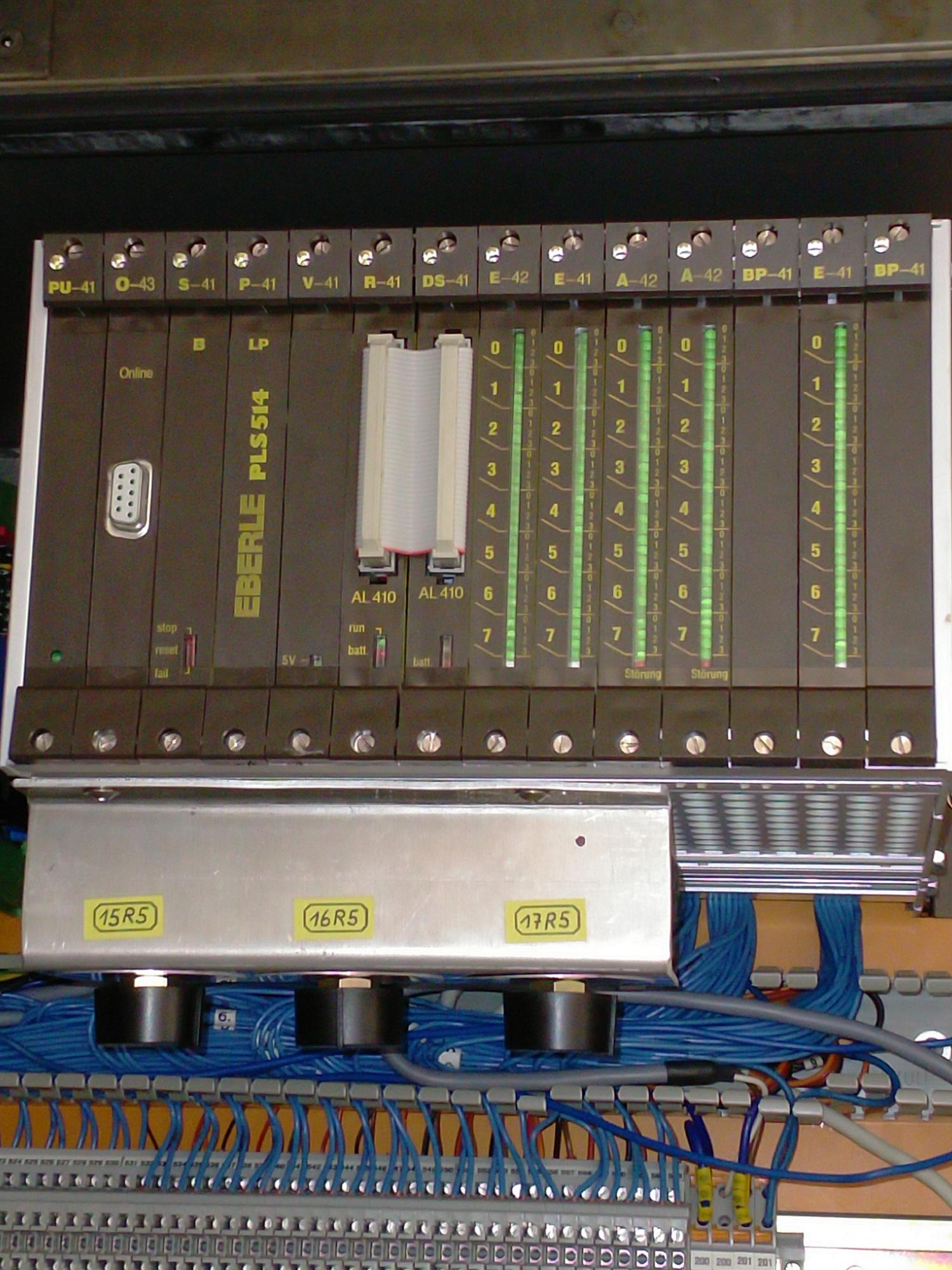

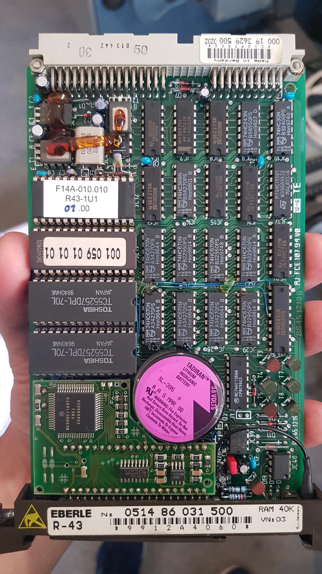

We hebben ook een probleem met PLS514. Module R-43 (AL410) geïnstalleerd.
Het programma laadt, zoals ik het begrijp, een lijst met geconfigureerde taken. En bij toegang tot een van hen loopt het vast. Soms giet je een reeks willekeurige symbolen op het scherm op de huidige locatie. Waarschijnlijk is een van de geheugenblokken overleden en ik denk in deze module. Kijk eens of je zo'n module hebt?

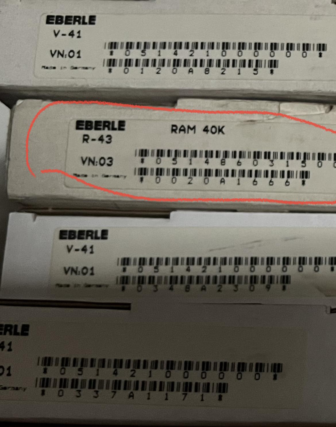

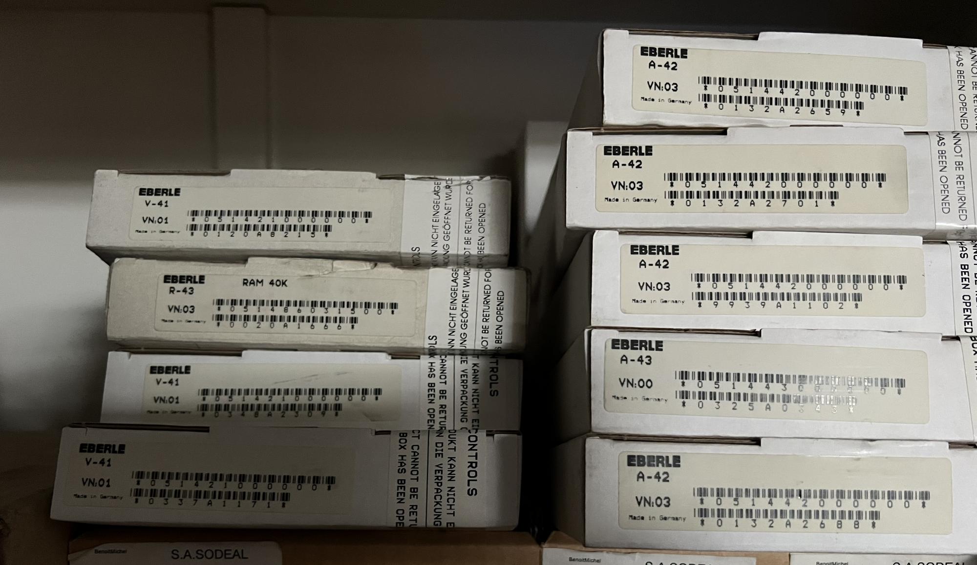

Kan je de typenummer geven? Dan zalnik even zoeken. Heb namelijk best veel liggen.

Op 8 oktober 2023 20:59:35 schreef mihail_c:
Hier is de foto

R43 is wel aanwezig. Hoeveel heb je er nodig?

Helaas dacht ik niet langer dat jij het antwoord was en heb ik je antwoord gemist. Nu weet ik niet zeker of de R-43-module het probleem zal helpen oplossen. Ik heb een oude laptop gevonden en een snoer om op de PLS aan te sluiten. Het werd duidelijk dat de BK-72-console bevroor. De reden voor het vastlopen is hoogstwaarschijnlijk de geheugencel waartoe het toegang heeft. Ik denk dat de documentatie voor deze PLC nuttig voor mij zal zijn. Misschien heeft je vriend het, zoals je eerder schreef.

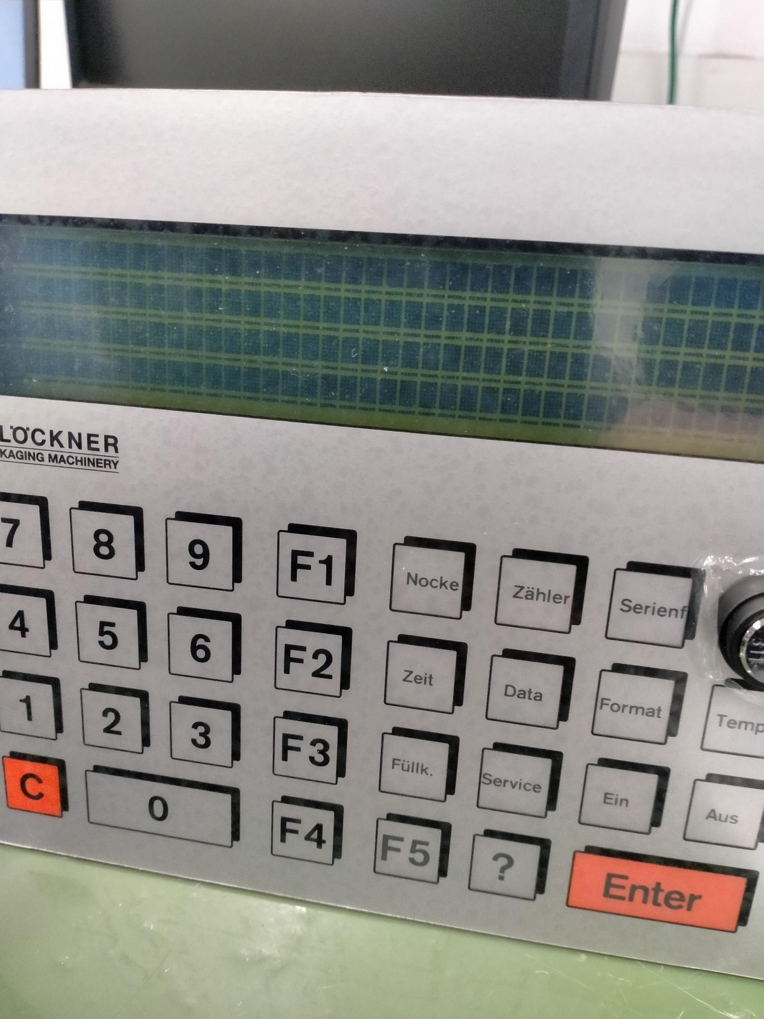

Ik hoop dat u het niet erg vindt dat ik inbreek in dit topic maar momenteel ondervindt ik op mijn werk problemen met een eberle plc
Vanuit de plc wordt een beeldscherm aangestuurd en dit beeldscherm doet ineens niets meer,geen enkel dotje,niks.
Het scherm is al vervangen door een nieuwe van de machine leverancier maar helaas zonder resultaat.

Het scherm is volledig blanco dus invoeren is niet mogelijk

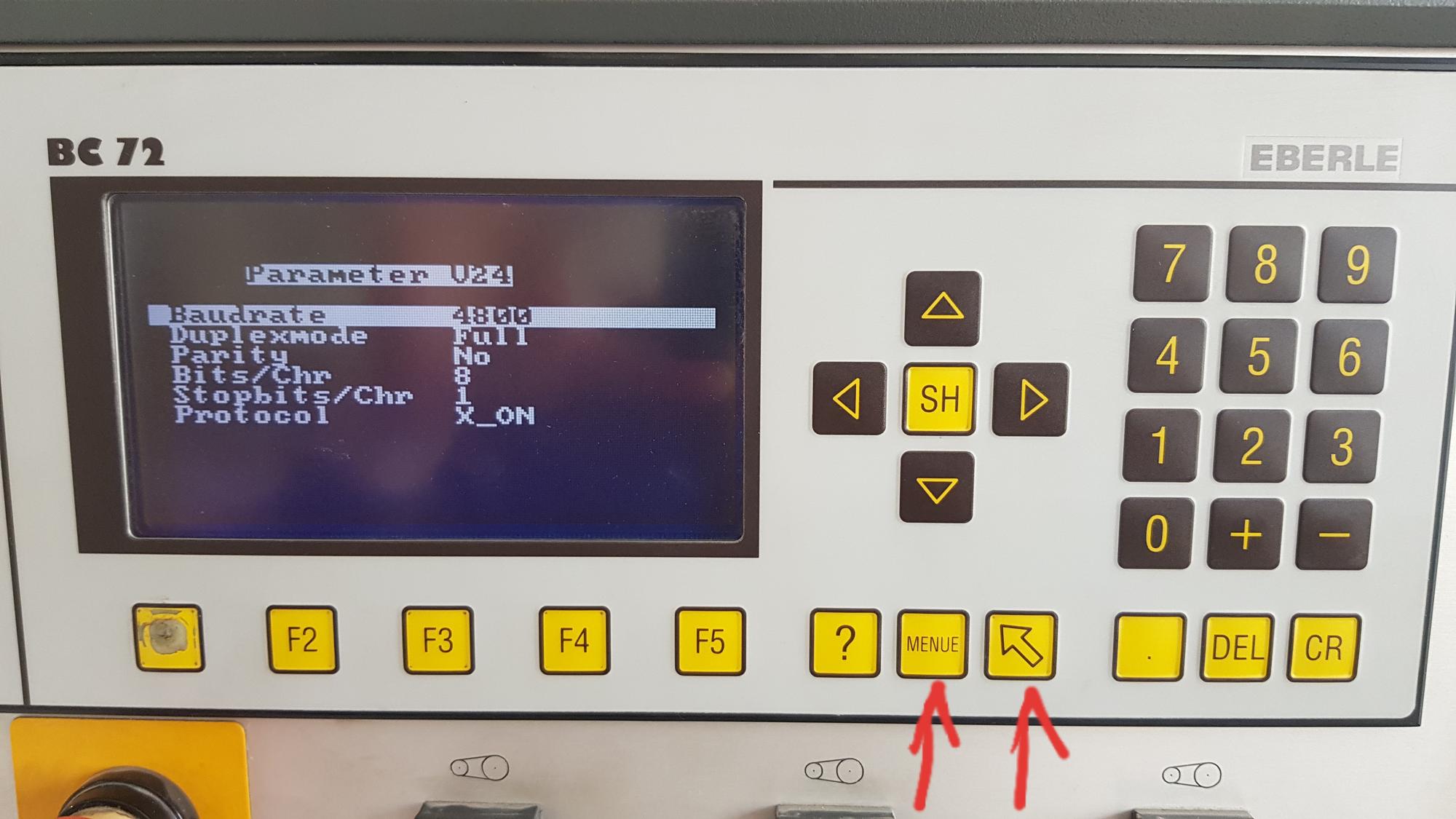

Meestal is de machinemonitor een kleine computer die communiceert met PLC. Meest voorkomende naam - Console. Hier hebben we twee redenen waarom er niets wordt weergegeven. Ten eerste: de console start niet zelf. Ten tweede: PLC communiceert niet met Console. De eerste suggestie is dat Console niet start. We kunnen dit controleren door te proberen naar het interne consolemenu te gaan waar we de communicatieparameters kunnen instellen (d.w.z. pariteit, bitsnelheid enz.). Als we naar het menu van de console kunnen gaan, kunnen we voorstellen dat het normaal begint en dat we door moeten gaan. Voor de Eberle BC-72-console hebben we bijvoorbeeld de volgende toetscombinatie om naar het interne menu te gaan:
"Houd Arrov ingedrukt + druk op <Menu>". Ik denk dat je console ook een combinatie moet hebben.
Van origine is dit een klockner pentapack LA300.
Later is dit Mediseal geworden.
Deze geeft aan deze oude machines niet meer te servicen,de machine heeft hier al meer dan 10 jaar goed gefunctioneert.

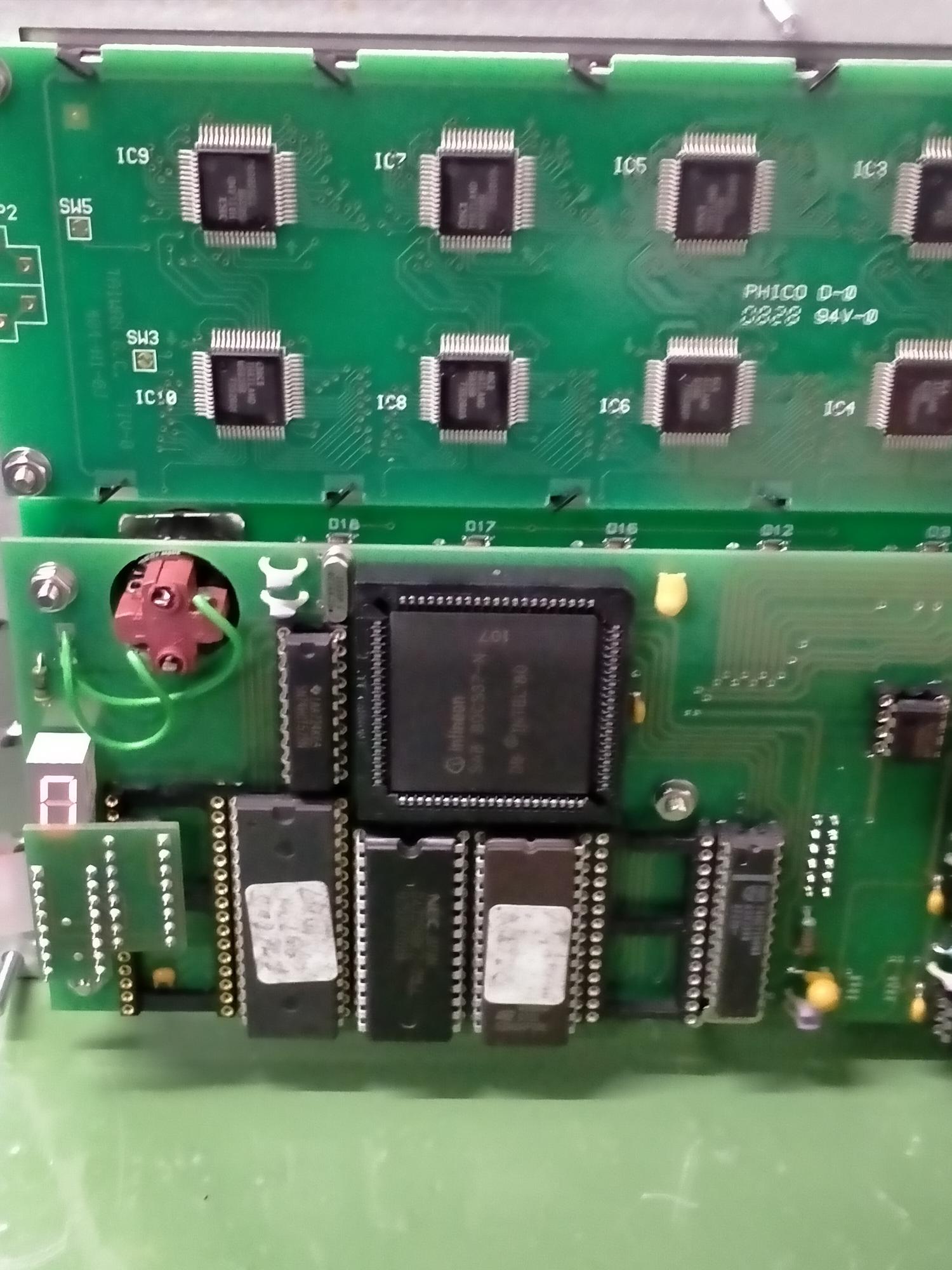

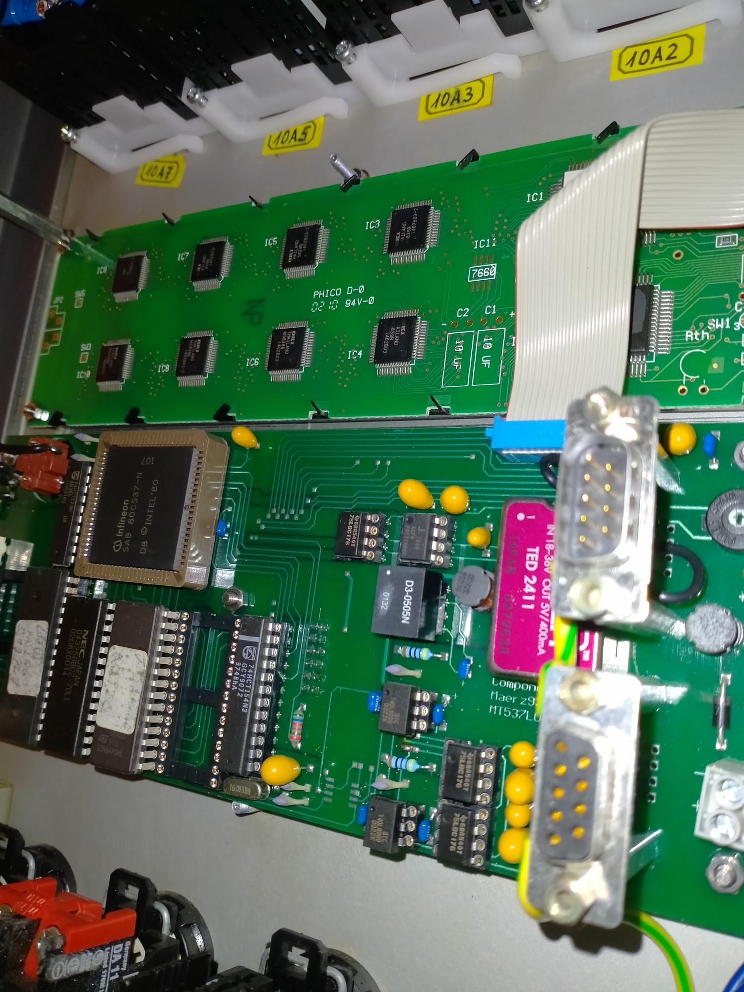

Ik post hier wat fotos van het scherm
Wel brand het rode lampje op de eberle bij battery,ik ben bang dat de backup battery leeg is en dat er daardoor een stuk programma weg is.
Dit zal ook niet meer terugkomen als de battery vervangen is vrees ik

Op je eerste foto is hij niet schoon, of het "batterij"-lampje op de RS41 brandt of niet. Als het oplicht, is de veel voorkomende situatie dat het programma op RS41 al is gewist. Maar u kunt proberen een nieuwe batterij parallel te solderen om uw kans te benutten om de PLC te redden. Als de fabrikant voldoende verantwoordelijk is, bestaat de kans dat het programma in EEPROM wordt opgeslagen. Om met R41 te communiceren heeft u Eberle Datakabel DL 11.12 nodig, zoals vermeld in de handleiding. Maar er is geen kans om het in onze dagen te vinden. Gelukkig gebruikt R41, zoals ik weet, de Motorlla MC68HC11A0 MCU en de RS232-interface is erin ingebed. We moeten dus alleen wat pinonderzoek doen om een eigen kabel te maken.
