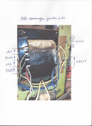

Ik ben alle spanningen op de transformator aan het meten momenteel. Zal direct foto's met waarden posten

Ik heb de spanningen gemeten

Trafo spanningen zijn prima.
