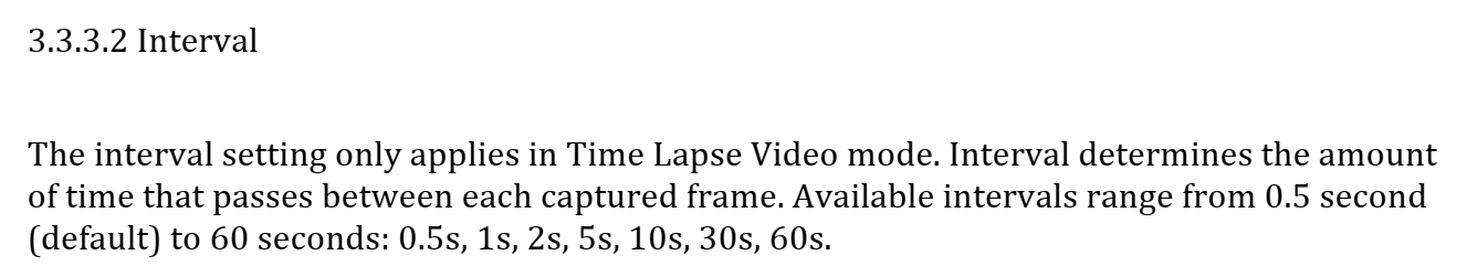

Misschien kun je de camera van nieuwe software voorzien?
Al heb ik er zelf geen ervaring mee.En werkt alleen voor sommige canons.
"only applies .... video mode"
In video stand ja, in foto-stand nee! De afbeelding-kwaliteit voor een foto is beter dan een "frame-grab" uit een video. Ik doe nu dus inderdaad "frame grabbing", maar idealiter maak ik bij lagere snelheden gebruik van foto's!
Resolutie in time-lapse is hetzelfde als in foto mode (tot 4K!), dus ik begrijp het probleem niet?
(foto's met regelmatige intervals is nu eenmaal een (heel trage) time lapse film...)
resolutie vs afbeeldingkwaliteit
Een hele goede opmerking, echter wanneer er in "video-modus" een afbeelding wordt gemaakt zijn de afzonderlijke beelden zwaarder gecomprimeerd.. Kortom, de resolutie mag dan inderdaad hetzelfde zijn, de afbeeldingkwaliteit is zichtbaar lager!
Een afbeelding in "foto-mode" is tegen de 8Mb op de hoogste resolutie, een "screengrab" komt rond de 2Mb (beide op de hoogste resolutie natuurlijk)

Resolutie staat default in video/timelapse mode op een mindere kwaliteit, die moet je wel instellen.
(ook mode: MP4 of H.264)

Resolutie is niet het enige wat de kwaliteit van de afbeelding beïnvloed, bij JPG is de compressie ook van grote invloed! Ik heb bij de video-stand de bitrate op maximaal ingesteld (120Mbps) en de scherpte op "medium" ("high wordt lelijk..)" Meer invloed kan ik niet uitoefenen op de beeldkwaliteit.
De compressie bij video is duidelijk hoger.. onder het motto "zien is geloven" een test voor je gemaakt:
(klik op afbeelding voor vergroting, dan hoef ik je niet uit te leggen welke in welke stand is gemaakt
Volgens de handleiding kun je toch zo te zien kiezen tussen MPG en H.264...
Gen dergelijk instelling gevonden, dus ik moest nu ook even zoeken.. het antwoord:
http://www.iorgsoft.com/compare/mp4-vs-h.264-comparison.html
MP4 is a file container format, while H.264 is actually a video compression codec that requires a video container to host the encoded video. Most of the time, H.264 refers to MP4 file encoded with H.264 codec, and a file with the ".h264" extension is generally a misnamed .MP4 file
Kortom MP4 is de "container" c.q. structuur, en H.264 is het gebruikte compressie-algoritme.. ofwel, ik kan niet kiezen
