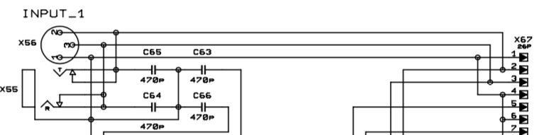

kijk hier voor het schema:
https://files.scsound.dk/media/com_redshopb/documents/originals/produc…

Denk het niet kijk maar eens in het schema van de EP4000
Kunt u dat aannemelijk maken ? Ik kan het schema van de 4000 niet vinden; de 2500 heeft echter een normale sy ingang:
Connector:
Ingangsbuffer, de bekende verschilversterker:
Een asymetrische aansluiting op xlr is in mijn beleving iets van vroeger. De elektronica is goedkoper dan de connector
