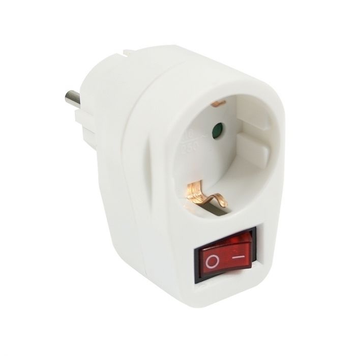

Een stekerlader kun je alleen maar uitzetten door hem uit het stopcontact te halen.
En dan ligt hij weer ergens rond te slingeren.
Neem dan een stekerschakelaar enkel of dubbelpolig, opgelost!
flipflop
Ik heb mijn laders gewoon altijd in het stopcontact zitten. En weet je, ik doe dat bewust en met m'n volle verstand
Een lader van pakweg 10 jaar geleden had nog best wat sluipverbruik maar de moderne laders nauwelijks nog. Die tussenstekkers en handelingen leveren niets op met die halve Watt of minder. Je ziet het ook niet terug in je verbruik. Ik schat in dat het voor zo'n draadloze lader niet veel anders is. Die gaat echt niet vol staan blazen als er geen telefoon op ligt, maar gaat dan lekker staan chillen op een laag pitje.
