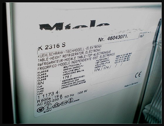

Beste Forumleden,
Onze trouwe en erg ruime Miele K 2316 S koelkast (Tafelmodel zonder vriesvak) is, als ik het goed heb, nu bijna 20 jaar oud.
Eerlijk is eerlijk : hij ziet er nog uit als nieuw, erg fris, nette rubbers etc en geeft geen problemen, koelt prima.
Maar gezien de leeftijd vraag ik me af of vanwege de portemonnee en het milieu de aanschaf van een nieuwe koelkast wellicht (in de nabije toekomst) te overwegen is.
Ook hoorde ik van een maat dat elke koelkast elk jaar wel iets meer gaat gebruiken vanwege de afname van het koelmiddel. Dat de machine vaker gaat aanslaan.
Ik overweeg de LIEBHERR TP 1760-22.
Wat is wijsheid :
De trouwe Miele gebruiken tot deze er mee op houdt? (hoe lang kunnen deze Miele koelkasten eigenlijk meegaan?)
Of de aanschaf overwegen?
Tips en advies zijn als altijd welkom!

De types met R12 koelgas gingen minstens zo lang mee. Ik denk dat Liebmiele de R600a-techniek ook wel aardig onder controle heeft. Zowel deze als de nieuwe kast gebruiken R600a dus geen fundamentele technische verschillen. En het verschil in verbruik door dikkere isolatie haal je er in geen jaren uit, dus ik zou vervangen bij duur defect.

Voor de nieuwe koelkast die je op het oog hebt claimen ze 64kWh/jaar
Als je daardoor 75% minder energie verbruikt bespaar je op jaarbasis zowat 200kWh.
Aan 30ct/kW is dat 60euro/jaar.
Met een adviesprijs van 500euro ga je na 8j besparen :S
Dus laten draaien is goed voor je portemonnee...
... en goed voor het milieu (weer eentje minder die gesloopt wordt in een land rond de evenaar :( )

Lijkt me een goede keus. Je zou nog eens de specificaties kunnen opzoeken welke energieklasse het is. Of er eens een paar weken een kWh meter tussen kunnen hangen. Ik heb dat zelf een paar jaar geleden ook gedaan en berekend hoeveel energie ik zou kunnen besparen door een nieuwe, maar dat viel nogal tegen zodat ik toch een nieuwe thermostaat heb gekocht i.p.v. de oude af te voeren.
EDIT: jouw koelkast heeft volgens Google deze specificatie:
niedriger Energieverbrauch "A"
Energieverbrauch kWh/Jahr 153

Zijn zeer goeie en zuinige kasten zeker houden, de nieuwe koelkasten hebben met die nieuwe koelgassen een veel luider bedrijfsgeluid en gaan een pak minder lang mee.
Deze heeft precies hetzelfde koelgas (R600a) en ik heb de indruk dat Mielherr dat aardig onder controle heeft.
Ik zou hem zeker nog behouden,het extra energie wat de kast verbruikt per jaar staat niet af TOV aanschafwaarde nieuwe Liebherr. Ik denk dat deze wel vergelijkbaar is met Klasse A, dus het kost je per jaar ongeveer 20 Euro extra aan stroom, Dan duurt het erg lang eer je de nieuwe kast er uit heb ( Je moet tenslotte eerst de aanschafwaarde er uit verdienen).
