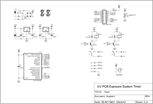

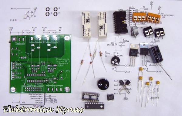

Hoi, ik heb een timer maar de klapschakelaars werken niet. Behalve(niet in het begin)is hoor ik een klik en dan nog gebeurt er niks bij meting.
Er zitten twee OUT-poorten op de print, elke heeft een plus en min. Hier wil ik mijn lamp(220V) op aansluiten.
De poorten geven geen sluiting..
Hebben jullie misschien een idee?
Ik heb de tekeningen van de schakeling toegevoegd.

Beetje vage omschrijving ik neem aan dat je met de klapschakelaars de relais bedoeld.
En heb je een kit gekocht of het gewoon nagebouwd?
Een schema van de schakeling zou handig zijn.
Als je dit zelf gesoldeerd hebt adviseer ik om alle soldeerverbingen nog eens na te lopen. Als iemand anders het gedaan heeft helemaal.
Ja, het is een zelfbouwkitje en ik heb er een losse 9 v batterij op aangesloten en op een van de twee andere een stroomkring die al of niet onderbroken wordt door de relais. Misschien moet ik de soldeerpunten nog eens goed nalopen.

Er is een schema, het ligt alleen onder de print en de onderdelen.

Ook ik vrees dat de 9 volt te weinig is, de relais zijn dan wel 9 volt maar dat wordt nooit 12 volt na die 7812! dus betrouwbaar aantrekken (klappen voor TS :) ) zal dan ook niet lukken.
De relais hebben beide een spoelweerstand van 365Ω ±37Ω
dus er loopt zo'n 20 mA per relais, 9v batterij ook snel leeg.
En intussen ook een schema gevonden en een filmpje hoe die hoort te werken!
Ik heb de soldeerpunten nagelopen en hier en daar nog wat tin toegevoegd.
Nu hoor ik 2 klikken: in het begin en het einde van het tijdsverloop maar de koppelsteentjes (of terminators?) maken geen sluiting.
Ik denk dat die tip over de ic's (voltage regulators) het probleem oplost.
Ik gebruik een 9v batterij(DC) en in de beschrijving staat dat men dan een 0 R resistor moet gebruiken naast ic2. Maar wat is een 0 R resistor?? Ik kan hem niet meer vinden:(
Dank jullie wel, ik heb het probleem gevonden bij gebruik van de 7812 moet de bedrijfsspanning hoger zijn dan 15volt. Ik kan de 7812 vervangen door een 0 R resistor dan kan ik er wel een (9v) batterij op aansluiten. Dit scheelt natuurlijk een DC adapter met netsnoer. Want dan heb je niet de snoer voor de lamp en de adapter. Wat zal ik doen?
