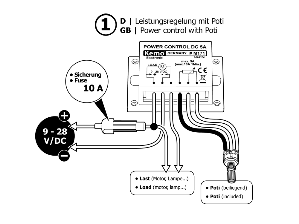

Om een lang verhaal kort te maken. Ik ben bezig met een automatisch kippenluik te maken die savonds dicht en sochtends open gaat.
Aangezien ik avondles elektriciteit volg heb ik gekozen om deze te programmeren met een Siemens Logo. Deze zorgt ervoor dat op het 1e moment de spanning ervoor zorgt dat de motor links draait en het 2e moment de spanning rechts draait door simpele ompoling van de motor.
In theorie (zonder Logo) werkt dit perfect. Nu is het probleem dat ik een motor gebruik uit een oude boormachine en deze veel te veel kracht heeft en ik deze moet dempen omdat anders mijn logo flipt.. (Ik gebruik dan ook geen originele voeding...)
Daarom heb ik een Power Controller besteld. Op zich werkt dit perfect, ik kan door een potmeter perfect de motor traag laten draaien en dit werkt ideaal. Het enige probleem dat ik nu heb is dat deze precies enkel op 1 manier aan te sluiten is dus niet om te polen valt... Dit heeft het gevolg dat ik de motor maar op 1 manier kan laten draaien...
Heeft er iemand een idee of dit al dan niet toch mogelijk is? Ik heb al vanalles geprobeerd maar lukt precies niet.... Volgens mij valt deze niet om te polen? Ik kan via mijn Logo kiezen om + en - omgekeerd te sturen.
Het gaat over de Kemo power control dc 5A M171, schema in bijlage.

Kun je zonder die Power Controller de motor wel omkeren?
Dus door + en - te wissellen?
2 relais gebruiken op/neer en besturen met de Logo.
Yes dat is mogelijk. Als ik ze rechtstreeks aan de voeding hang werkt het.
[Bericht gewijzigd door Henry S. op 31 juli 2019 22:41:51 (29%)]
Dubbelpolig wisselrelais op de uitgang van die powercontroller en dit aansturenen met de logo.

Je zult hem anders moeten programmeren, anders gaat je logo stuk,
Uitgang 1, naar de motorregelaar.
Uitgang 2 naar een relais aangesloten in omhoog richting.
Uitgang 3 in neerrichting.
Het kan een mini motortje worden als je overbrenging hebt en een contragewicht. Sowieso is dat laatste wel handig, anders zakt het luikje weer dicht.

Ik veronderstel dat ik dubbelpolige relais nodig heb? Zodat ik ofwel +- of - + kan sturen? Als ik enkel + kan sturen moet de - permanent op de motor en heb ik vuurwerk als ik hem wil draaien?
[Bericht gewijzigd door Mrblomme op 1 augustus 2019 12:59:51 (44%)]
Met 1 pool vast op de motor valt er niks (om) te draaien, alleen aan of uit... ;)

Op 1 augustus 2019 12:44:57 schreef Mrblomme:
Staat toch in het schema, twee relais met een wisselcontact is prima.
S3 en S4 worden je plc contacten, daar stuur je de twee relais mee aan. En vergeet de eindschakelaars niet, anders blijf de motor doorlopen als hij boven of beneden is. :)

Ahaa ja nu snap ik het! Ok thanks ik bekijk het. Ik heb idd al eindschakelaars! :)
Je kunt het beste de stroom door de motor testen en/of een max draaitijd instellen.
(als er een kip 'vast' zit of de motor ergens anders door belemmerd wordt neemt de stroom toe)
