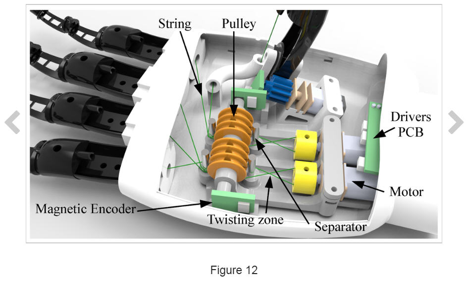

In principe heb je maar 2 servo's nodig om te starten.
In bijgevoegde tekening zie je een voorbeeld.
1 voor duim en wijsvinger en 1 voor de rest van de vingers.
Moest je zoiets aan het werk krijgen dan ben je al een heel eind opgeschoven.
Bron fig.: https://www.mdpi.com/2076-0825/5/1/1
LDmicro user.
Ik zie drie motoren, maar goed. Een echte hand heeft iets van 12 vrijheidsgraden, maar met minder dan 12 kan je al heel veel meer dan met "geen hand".
Een "servo" is positie gestuurd. kijk naar iemand die een ei oppakt en je ziet: Hij stuurt z'n vingers zodanig dat ie het ei omsluit en dan beweegt dan z'n arm omhoog.
Dat is niet wat er "onder water" gebeurt. De vingers bewegen totdat ze het oppervlak raken en vervolgens wordt een gecontroleerde KRACHT uitgeoefend. Namaak-handen die op kracht werken ipv positie werken beter. Een combinatie van de twee zou nog beter werken.
