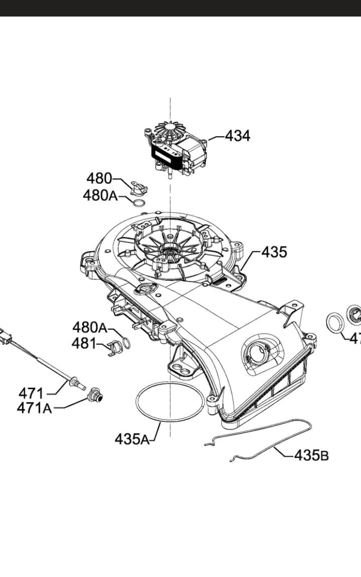

Klopt, ik was benieuwd hoe dit was vastgesteld. Bij mij draait het motortje wel in het droogelement (het wieltje steekt er boven uit), maar zit het verwarmings element in dit onderdeel? 435?

Meet of je 230V op element krijgt, indien wel en geen warmte is element defect.Is er geen 230V traceer dit terug over de thermostaten evt. Logisch, geen warmte is niet drogen!...

Is het wel zo dat het droogelement warme lucht zou moeten blazen? (ik heb het kanaal gevoeld terwijl hij aan het drogen was, en de ventilator draaide wel maar het kanaal voelde koud aan)
Als dit het geval is moet ik ook het droogelement vervangen verwacht ik
dus even de vraag of dit onderdeel warme lucht zou moeten produceren:

Yep, dat zou aan de platte kant zo'n 80 a 90 Graden moeten worden, meet ook de clixon na en of deze niet er uit geklikt is door te heet geworden

Op de tekening van AEG staat dat onderdeel ook bij het drooggedeelte wat boven in de machine zit.
nee deze zit volgen mij linksachter onderin bij de print.

Vandaag weer bij de machine geweest. Het verwarmings element eerst even puur op 220 gezet en binnen no-time flink heet. Hierna het component ( op tekening 481) daar vlak naast goed bekeken en die even 'uitgeschakeld' (bedrading even aangepast zodat die niet meer in het circuit zit)
Element werd warm dus lijkt mij dat die niet meer werkt.
Onderdeel besteld dus later meer.
Kan best wezen dat deze lam is geworden... Maar element mag ook niet heter worden dan 140 Graden
