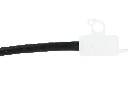

Hallo mensen,
In een Elektrowereld waar men buitelt over alle maximale veiligheidsnormen, verbaas ik me er over dat ik een Lamp op marktplaats koop, die niet geaard is.
Nu kan dat een actie van de vorige eigenaar zijn, maar wanneer ik in al mijn correctheid een met textiel omvlochten 3 aderige kabel zoek, vind ik er geen een.
Ter referentie kijk ik in de bouwmarkt naar soortgelijke lampen en ik zie tot mijn ontsteltenis dat geen van die metalen sier bakbeesten een geaarde stekker/aansluiting hebben.
Zijn ze een beetje doorgeslagen met hun "Dubbel geisoleerd" dus geen aarde nodig? en 1 extra ader weglaten kan de kosten drukken?
Een paar jaar geleden zat mijn verbazing in slechts het aarden van het hoedje wat op de centraaldoos komt, waarbij de ketting blijkbaar zorgt voor een aarding van de metalen lamp, 50cm lager, nu is zelfs aarding van dat hoedje geen optie meer.
Ik vind het erg vreemd...
Wie kan me dat technisch verklaren?

Je geeft het zelf al aan, dubbel geïsoleerd, dat hoef je niet te aarden.
En de meeste lampen zijn al jaren dubbel geïsoleerd, gewoon plat of rond snoer is dat van zich zelf al.
Volgens sommige evangelisten alhier is het zelfs onveilig om dat soort dingen wel te aarden.
Fantomaz
Ik moet hier weer vaker komen... Wat kun je zo'n forum als deze gaan missen. :-)
Ik noem het dubbel geisoleerd.
Maar dat zijn ze niet.
Volledig metaal met een kunststof fitting houder.
De kabels moet je verbinden ín het hoedje tegen de centraaldoos.
Daar zit dus een kroonsteentje... Nabij een metalen plaatje/hoedje, wat met een metalen ketting met de gehele lamp verbonden is.
Kijk... Een Boormachine in een kunststof behuizing mag je dubbel elektrisch gescheiden noemen...
Maar zodra een beetje gereedschap van metaal is, is hij geaard.

Dat klopt niet. Als er tussen aanraakbare delen en netspanning een 5kV of sterkere isolatie zit die mechanisch stevig is en op bepaalde plekken ook uit een dubbele laag moet bestaan, is het apparaat dubbelgeïsoleerd. Dit is al heel lang zo, zie bijvoorbeeld bepaalde types VdH boormachines.
Toeternietoe
Dubbelgeïsoleerd
Je bent tegenstrijdig, de kop van je boormachine os ook van metaal (geleiden materiaal ) en die is niet geaard.
Het is hier al aangehaald, je lamp (van metaal) is dan dubbel geisoleerd. Dus een hele sterke isolatie tussen de geleidende delen en de onderspanningstaande delen. Dat betekend ook oa een doorvoertule waar het snoer door de metalen kap heen gaat, extra isolatie bij de draden. Soms krijg je bij zon lamp van die siliconen slangetjes.
Het is beter EN veiliger een dubbel geisoleerd apparaat NIET te aarden dan wel te aarden.
Met de aarde kan ook iets niet goed zijn.
Het daarom volgens de normen ook niet toegestaan een dubbel-geisoleerd apparaat te aarden.
In tegenstelling wat citroen2cv beweerd, je mag ook geen aarde invoeren en dan afisoleren.
Er MOET dan ook een 2 aderig snoer aan zitten, of meerdere aders die aan BIJDE zijden NIET aangesloten zijn.

En Fantomaz heeft het hier over lampen. Die vaak in een woonkamer of slaapkamer staan (of hangen). Waar lang niet altijd randaarde aanwezig is.
Dus als je dan een netjes geaarde lamp zou hebben, met 3-aderig snoer en geaarde stekker, maar je plugt die in een niet-geaarde wanddoos of verlengsnoer, wat heb je dan? De zwakkere isolatie die voor geaarde apparatuur geldt, zonder aarding. Een situatie die ongetwijfeld vaak voorkomt. Nog afgezien dat randaarde ook wel iets aan kan mankeren.
Best logisch om te zeggen: dan maar liever dubbel geïsoleerd (en dus weg met de randaarde). En als je bijv. zo'n staande lamp hebt: wat kan er nu zoal gebeuren met dat eind snoer dat door een metalen buis loopt? Begin- en eindpunten zijn wat dat betreft veel interessanter. Of het huis-konijn die aan het 'kale' snoer gedeelte gaat knagen.

Het argument dat in veel (slaap-)kamers geen randaarde is, is inderdaad ook wel steekhoudend.
Dan zou het zo moeten zijn dat de elektrische verbinding met de kroonsteen, dus in een aparte behuizing zou moeten zitten.
Zóver heb ik de lampen in de bouwmarkt niet uit elkaar getrokken, natuurlijk.
"Mijn" lamp (2e Hands) heeft geen apart geisoleerd kroonsteentje. Dat naast de eeuwige discussie van hoe adereinden af te werken (solderen, hulsjes of juist twisten) blijft het een gevaarlijke setting.
Ik moet zeggen dat ik her en der in huis ook nog wel plafonaires heb hangen met een 3voudig kroonsteentje, waarvan de middelste middels een stripje metaal niet alleen fysiek verankerd is aan de behuizing, maar ook meteen voor een degelijke aarde zorgt.
Echter hangen die dingen op 2m40 hoog en is er minder aanraakgevaar, desalniettemin.
Die lamp hierzo, met een grote, metalen kap die rechtstreeks de fitting behuist zal veilig zijn doordat de draden ín die fitting gemonteerd zijn (moet ik nog even bekijken wanneer ik de draden vervang).
De ketting zorgt voor elektrische geleiding naar het kapje. Daar zou nog een issue kunnen zijn met het kroonsteentje.

Dat hangt af van hoe de constructie ervan is. Als de bedrading dubbelgeïsoleerd is of enkelgeïsoleerd en afgeschermd door plastic of kous en direct in de plastic fitting verdwijnt, is de claim waarschijnlijk terecht dat het om een dubbelgeïsoleerd toestel gaat.
Ik begrijp dat het in jouw geval misgaat op het kroonsteentje. Daar zul je dus een kous overheen moeten trekken.
Verder las ik iets over een metalen ketting. Die telt niet als aardverbinding, dat zou nogal gevaarlijk zijn!
