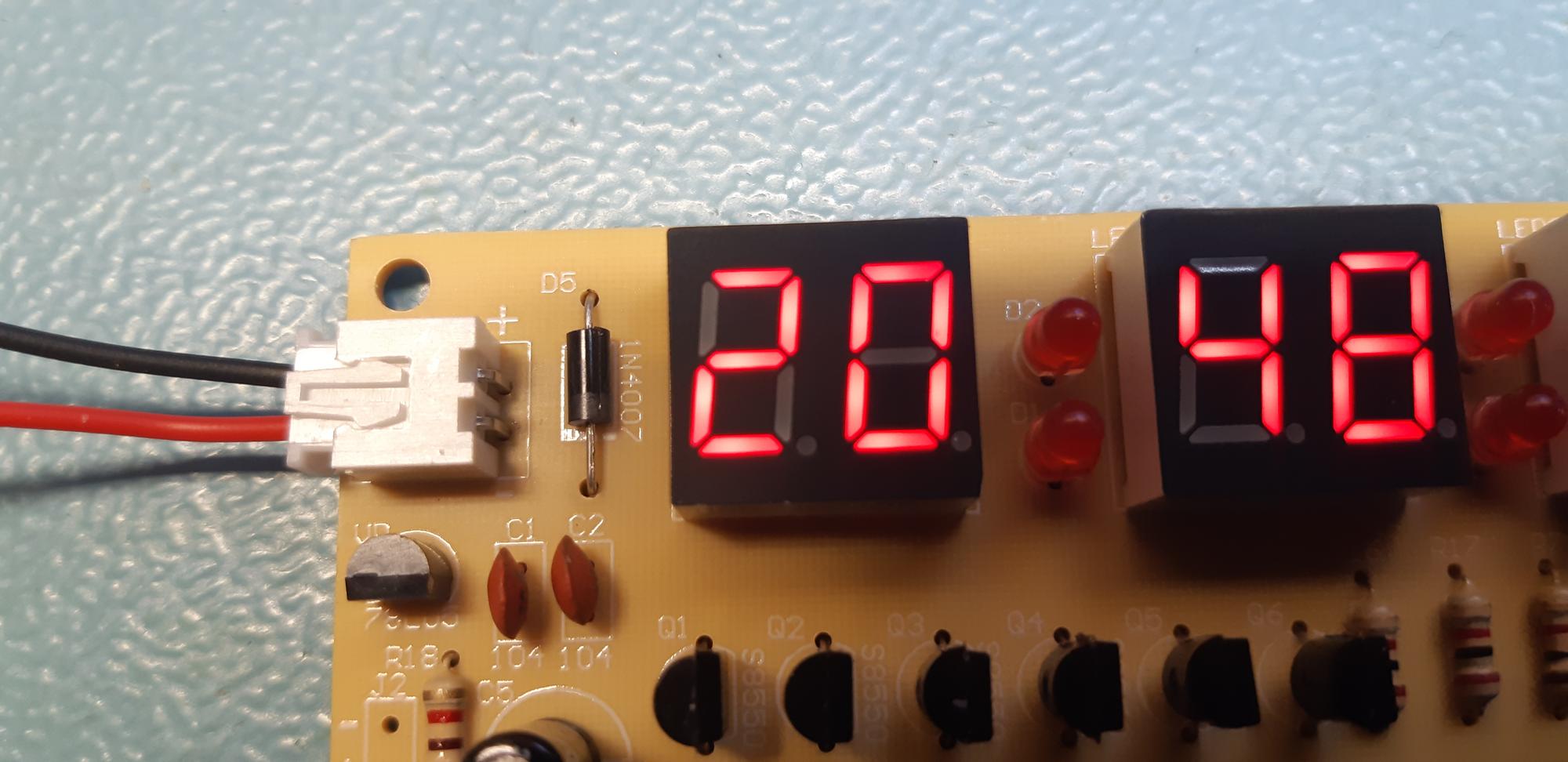

Ik kocht uit China een bouwpakketje met bijbehorend voedingskabeltje, de eerste keer toen ik hem aansloot deed hij niets.
Hoe zal dat toch komen....
Frederick E. Terman
Verkeerde kleur elektronen?
D5 in serie met de plus verkeerd om op de print gesoldeerd? Zo te zien is het een klok. Levert dat extra punten op?
[Bericht gewijzigd door RAAF12 op 22 mei 2021 21:23:51 (32%)
Een onuitgesproken verwachting leidt tot een teleurstelling
Op 22 mei 2021 21:16:50 schreef RAAF12:
Juist, klok, timer, stopwatch etc.
Ja, je mag door voor de koffieautomaat. :)
Op 22 mei 2021 21:23:55 schreef Paul50:
rood niet op + ?
Helemaal juist, en jij gaat door voor de koelkast. :)
Frederick E. Terman
Ik blijf erbij dat met de juiste kleur elektronen het ook had gewerkt. :)
Is die diode bij de aansluiting trouwens in serie, of parallel ('crowbar')?
In serie, ik had geen sluiting toen ik hem verkeerd aansloot.
Direct erachter zit een 78L05.
De diode is een 1N4007, ik heb nog nooit een 4007 met zulke dunne aansluitdraadjes gezien (nog veel dunner dan de pootjes 1N4148)
Klok doet het verder prima.
[Bericht gewijzigd door Thevel op 22 mei 2021 22:55:20 (35%)
rood niet op + ?
Dat leert je snel af aannames te doen! :+ Ik neem niets van iemand aan, schema, positie, documentatie! De kleur zal me een rotzorg zijn, als het type/spec's maar klopt. als ik in en uit maar terug kan vinden. bij ons op de zaak is daarom alles grijs >:) (afgezonderd dan weer voeding :( )

Op 22 mei 2021 23:08:25 schreef Shiptronic:
Het is een bouwpakketje waar een kabeltje bij geleverd word, vrijwel altijd is rood + en nu ff niet.. :)
Documentatie is zo goed als nul, alleen een schema waar de 1N4007 diode niet eens in staat.

Op 22 mei 2021 23:08:36 schreef blackdog:
Hi thevel,
Mooi dat hij werk, maar hij loopt wel achter zie ik... :+
;-) Nee hoor,hij loopt voor want als je de print omdraait staat er 8h:02 ;-)
Op 22 mei 2021 23:20:23 schreef Thevel:
[...]Het is een bouwpakketje waar een kabeltje bij geleverd word, vrijwel altijd is rood + en nu ff niet.. :)
Documentatie is zo goed als nul, alleen een schema waar de 1N4007 diode niet eens in staat....
Die is pas toegevoegd toen men klachten kreeg dat er soms rooksignalen kwamen...chinese oplossing
