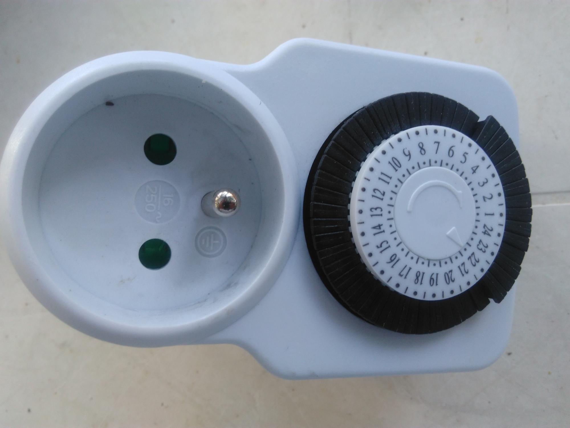

Geen idee of dit echt een ontwerp foutje is maar vond het toch wel vreemd. Was bezig om gevonden electronica e-waste aanwinsten uit te zoeken en er zat een tijdschakelaar bij, eentje categorie superstandaard die je onder allerlei merknamen aantreft. Aan de achterkant gewoon pin en randaarde maar aan de voorkant alleen pin aarde :?
Je zou zeggen dat als ze universeel maken aan de achterkant dit ook doortrekken naar de voorkant? Lijkt me gemakkelijker en goedkoper
Ding komt wel uit Belgie maar de importeur is een nederlands bedrijf.
klokje voor de de BE markt, daar mogen NL randaarde wcd's niet, echter een combi stekker pen/randaarde zie je overal..
Ik denk dat ik hier in belgie toch al wel eens stekkerdozen heb gezien met zowel pin als randaarde. Maar dat is dus niet wettelijk?
De stekkers die combi zijn zie je inderdaad op zeer veel plekken.

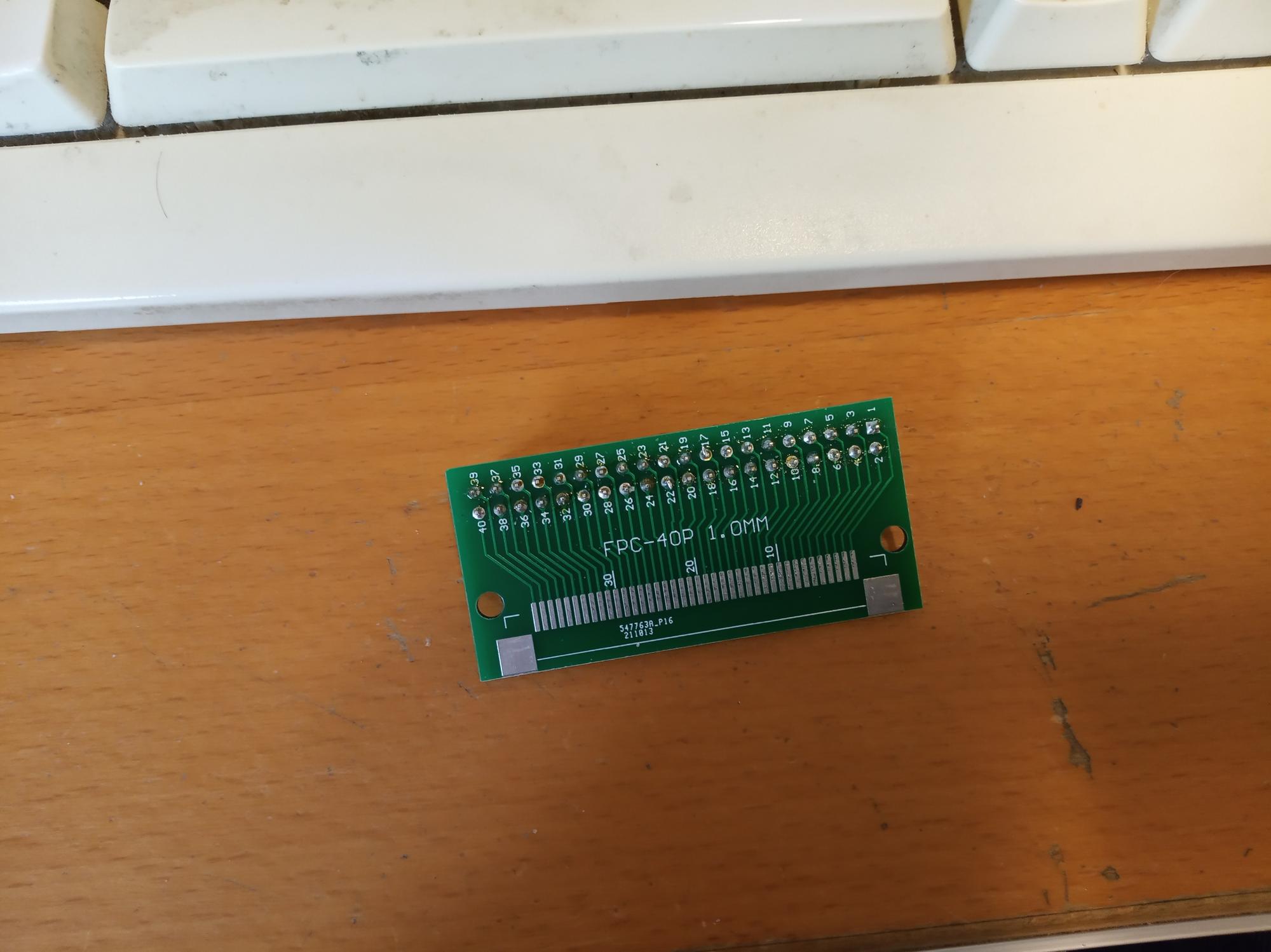

Ik heb een LCD schermpje gekocht met 40 pins FPC. En ook meteen het breakout bordje zodat je met standaard kabeltjes verderkan.
Maar... Zoals je ziet, zitten 1-2 3-4 steeds verkeerdom ten opzichte van de standaard ricthing dat ze op zo'n 2xN connector horen te zitten.
Dus ik dacht dan zet ik de connector aan deze kant, dan zitten ze aan de andere kant precies goed om:
En inderdaad hier zit pin 1-2 goed om zoals het hoort. En de nummertjes staan er bij zodat ik niet steeds hoef te tellen...
En nu moet je even HEEL goed nadenken over hoe dat ding omdraait...
(De chinees waar ik dit heb gekocht heeft deze ook bij JLCPCB besteld op 13 oktober 2021! En het was pas hun 16e "small batch" printbestelling. Ik zelf zit al op 73... Het laatste nummer is volgens mij hun klantnummer bij JLC)
