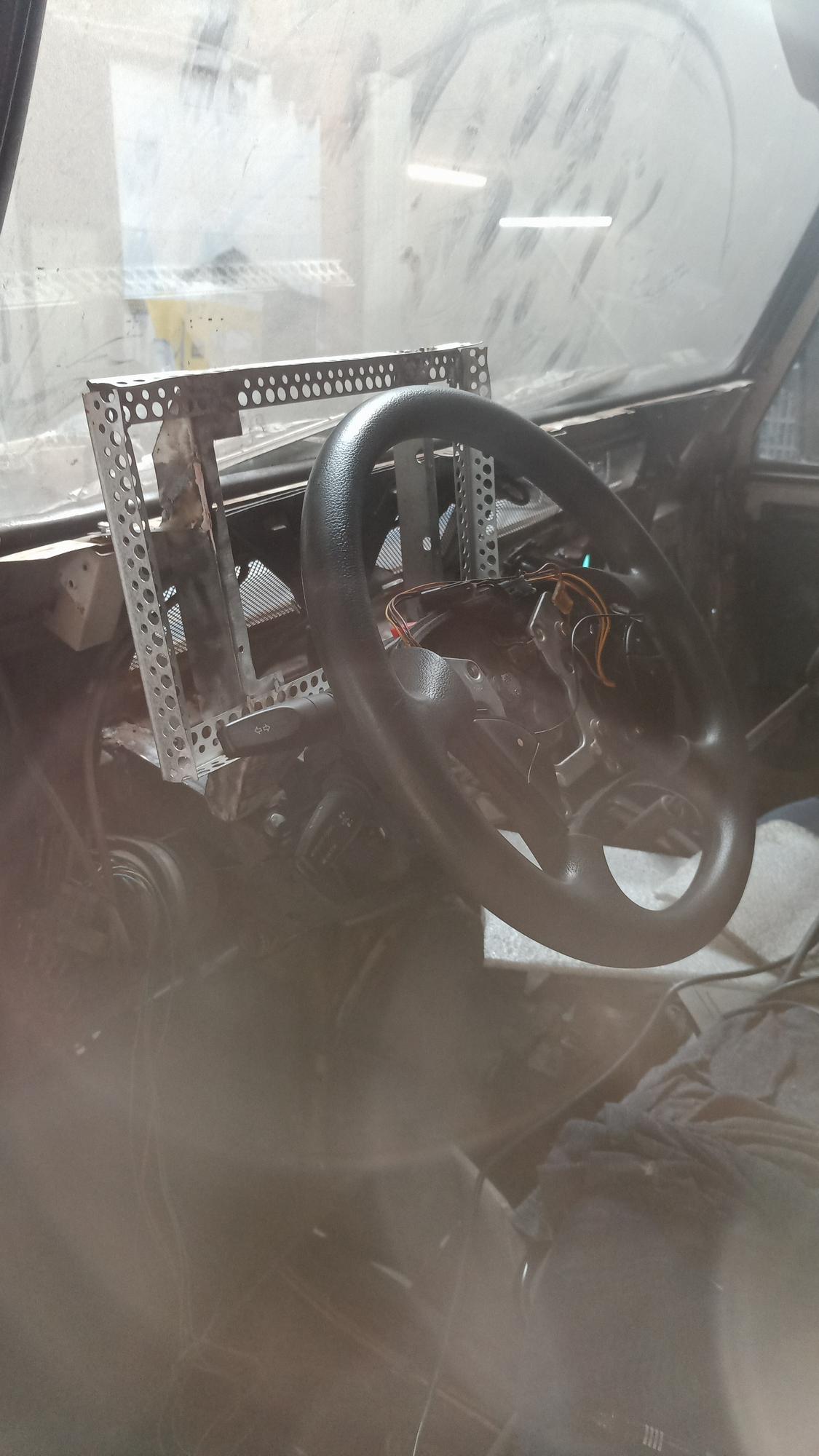

Vandaag een mega domme fout gemaakt.
Ik heb een monitor waar ik het binnenwerk uitgehaald heb om er een nieuwe behuizing omheen te maken (ding wordt dashboard in mijn auto)
Dus frame gemaakt rond display
En logica board zit in aparte module, dus daar brackets voor gemaakt
Toen kon ik aanzetten, maar is ouderwetse VGA plug, dus moest ff pc zoeken die dat had. Zat in werkplaats en daar heb ik op een plank een oude pc, versterker en Cd speler voor wat geluid daar..
Maar die pc had wel VGA. Dus monitor eraan en netjes top gezet.
Brackets om hem in auto te monteren gehecht.. gemeten in auto.. en aflassen maar.
wil ik hem aansluiten om licht inval te testen en afleesbaarheid.. en denk ineens.. dat is raar. Power en VGA aan bovenkant.
Stickers met tekst omgekeerd...
En toen viel het kwartje:
het scherm in de werkplaats hangt onder het plankje met de versterker en pc!! Echter met een normale bureau voet. (Gaten door plastic en schroeven in plankje). Had het scherm in OS omgedraaid
Met andere woorden.. kon alles weer terug uit elkaar slijpen en in elkaar passen.
Uiteindelijk resultaat:
GJ_
Waarom niet, echt Engels, in het midden?
High met Henk
Daar komt het scherm voor de radio en entertainment.. (nee niet de kachel)
Let wel, dit is een frame.. E.e.a wordt nog bekleed.
Moet echter een compleet dashboard kleien..

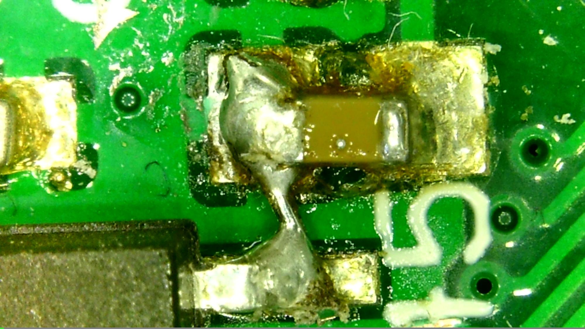

Ik had in een design het GND signaal opgesplitst in GND en AGND. Omdat ik in het analoge deel honderden ground verbindingen had en in het digitale deel maar tientallen heb ik er voor gekozen om het digitale deel even met de AGND tag te doen.
In ieder geval alle GND symbols weggemikt en dan met een een AGND rond gegaan en alles weer aangesloten.... Alles? Nee! 1 chipje, de SPI flash chip van de RP2040 bleef onaangesloten.
Blijkt gewoon te werken. Na diep nadenken: het CS signaal is altijd laag als er wat van de flash chip verwacht wordt.... Misschien ga ik hem een dezer dagen nog patchen, maar voor de productie run heb ik gewoon het symbooltje geplaatst en nu loopt het ground plane iets verder door.

@Rew: Ik was al nooit een fan van gesplitste grounds, maar dit is een nieuwe bevestiging van mijn afkeer.
Overigens ben je nu wel afhankelijk van de ESD-protectiedioden op je SPI chip voor diens ground, die vinden dat wellicht niet lang leuk. Vooral niet als je door een onverwachte reset/crash bus-contetion krijgt, dan moet de kortsluitstroom van een RP2040 buffer door de protectiodiode van je flash... Maar dat is worst-kaas denken.

@Wielklem: Dit is een prototype. Een kloddertje soldeer en hij zit vast. Anderzijds, het is een prototype, dus "known issues" is geen probleem, als je ze maar fixed voordat er meer gemaakt worden.
Fixen is sneller dan er over discussieren en de foto maken.
Daarom maak je ook een prototype ;-)
