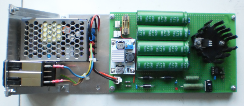

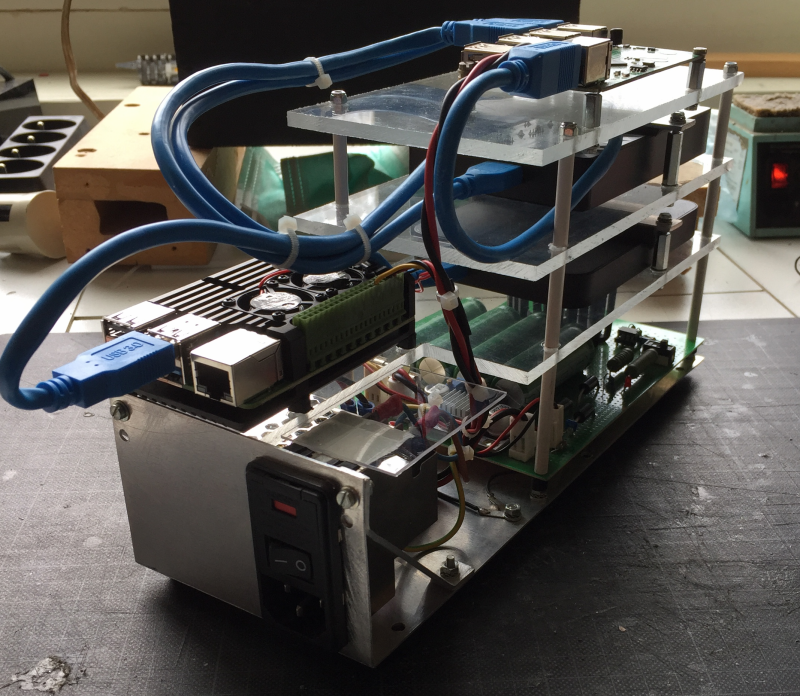

Ik heb hier thuis een klein systeempje om een RPI met 2 HDD, een electriciteits uitval/ korte onderbreking aan de praat te houden gedurende +/- 2 minuten. Gemiddelde stroom = 1,2A. Na 1 minuut onderbreking wordt de RPI mooi afgesloten met een 'propere' shutdown.
De supercaps zijn 100F en 5V spanning, daarachter een boostconverter die blijft werken tot 2,95V. Met een 'betere' converter, 1 die tot 1,5V of lager kan werken, zou het nog langer kunnen gaan.
60 witte led's, die verbruiken niet zoveel, vraag is: hoelang blijft die lamp branden? Hoelang duurt het laadproces (Bij mijn systeempje 6minuten)?

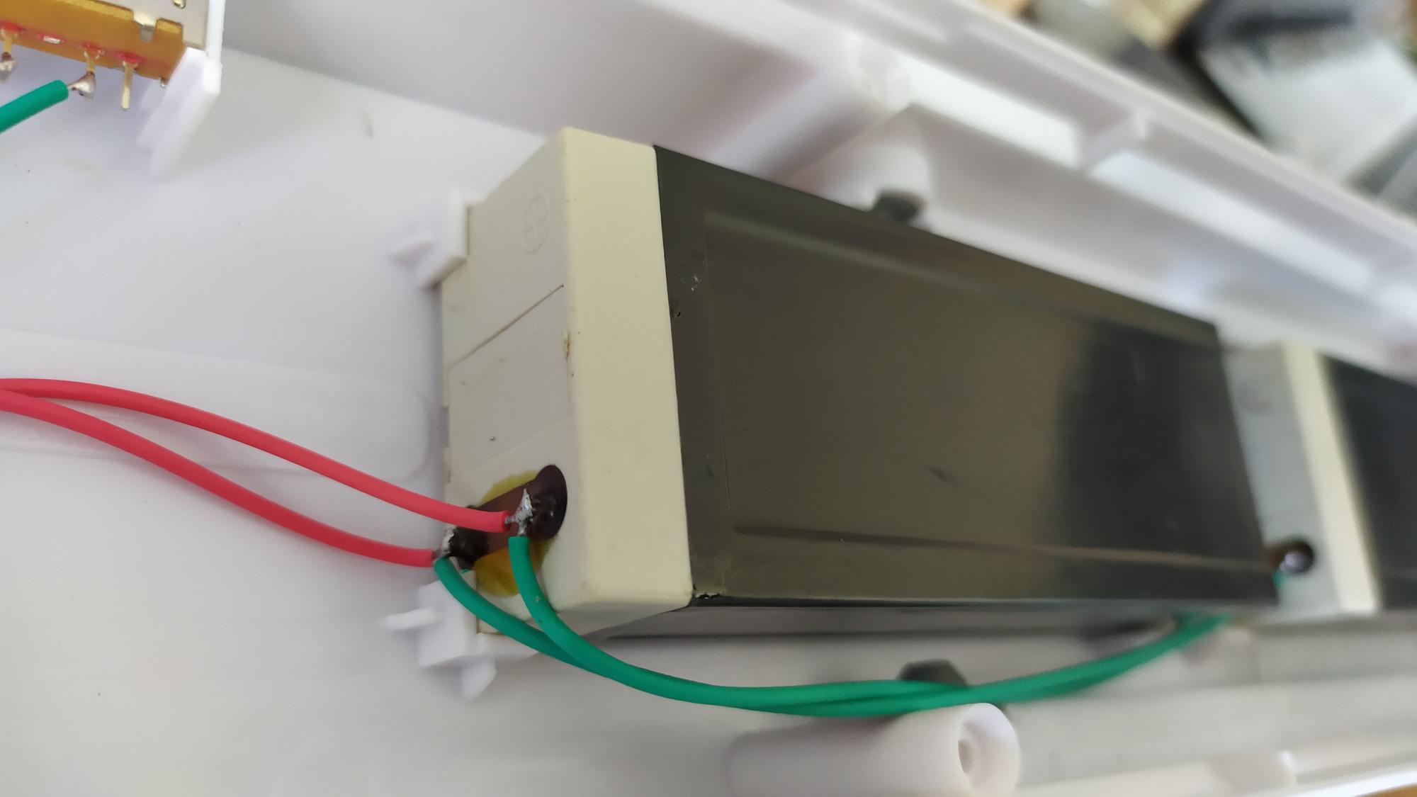

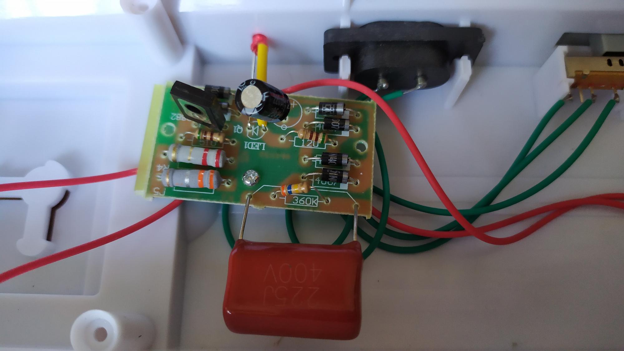

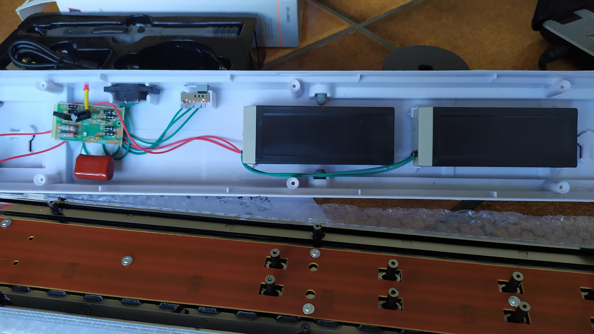

Ehhhh. Ik zit me af te vragen of het NiMH's zijn... (Er rammelde wat, daarom even opengeschroefd, stukjes plastic afgebroken bij montage, dus beetje afhankelijk van jullie ideeën gaat ie waarschijnlijk toch terug).

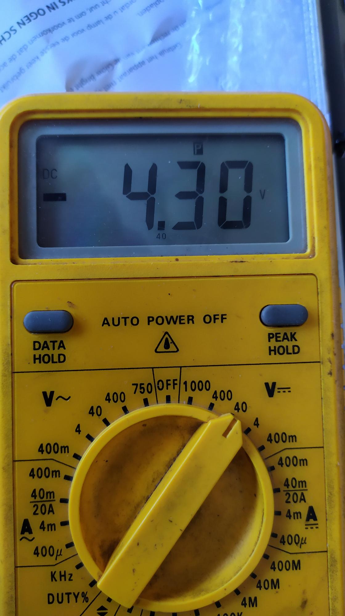

Uit de doos een spanning van 4,30V (4,28 op andere meter) op de aansluitingen van de LiPo/NiMH/Pb/nucleaire cellen.
Dus die blokken zijn parallel en 4,3V. Een enkele LiIon cel zou al met gemak 4V en 2400mAh zijn en hier kunnen er wel 4 van die cellen inzitten, twee per blok. Op het blok zit geen enkele markering (misschien aan de onderzijde maar ik krijg ze niet zonder geweld los).
Weer een obscuur apparaat, is de 8€ aanschaf denk ik niet waard.
Ik zie een 400V senseocondensator. Daar zou ik als ik jou was een 630V, liever 1000V MKP of voor serieschakeling vrijgegeven X2 inzetten.
Hoeben
Schema: 230, via beruchte seriecondensator naar brugcel met 4 1000V diodes naar een elco van 220u 25V. Dan moet er nog iets zitten wat zenert, is moeilijker zichtbaar.
Als die condensator even doorslaat kan dat wel eens heel interessant worden.
Uitsluitend in geval van NiMH hoeft er geen zener aanwezig te zijn want dat doen de cellen zelf. Echter geldt alsnog dat de condensator niet moet doorslaan dus een zekering en een betere seriecondensator vereist zijn.
Echter in geval van parallelgeschakelde blokken die 4,3V geven vrees ik het ergste en zouden het lithiumbatterijen kunnen zijn. Zorg dan dat je de laadspanning begrenst op 4,1 a 4,2V en zet er eventueel een crowbar op voor als hij door een storing over de 4,3V gaat.
Of dat de moeite is voor zo'n goedkoop kreng? Ik zou eerder geneigd te zijn om 1 van de 2 accupacks te openen zodat je zeker weet waar je aan toe bent.
Het zouden bijvoorbeeld ook 4V loodaccu's kunnen zijn. Dat is op de weegschaal al vast te stellen.
[Bericht gewijzigd door maartenbakker op (55%)]
Hoeben
Op 27 februari 2021 14:18:01 schreef maartenbakker:
Daar had ik nog niets eens aan gedacht... Ondanks dat ik ook een low-budget kruimelzuiger heb waar een 6V 4Ah lood-accu in bleek te zitten (opvolger van een B&D met NiCd of NiMH).
Het weegt 573 gram, maar zoals gezegd willen de accu's niet los. Ding gaat met zo veel kritiek en onzekerheid lekker terug.
Ik heb 'm al weer dichtgeschroefd, anders had ik hem even op 3,7V kunnen proberen. (Ik heb genoeg matige (en ook goede) 18650 cellen en USB-laadbordjes, kan altijd nog als terugbrengen te lastig is (winkel 20km verderop dus ga er niet voor heen-en-weer rijden))
Plaatje van Google/Ali van een 4V 1200mAh lood accu. Gewicht varieert maar van 60 tot 100g, maar ik denk inderdaad dat het een lood-accu is (vergelijkbaar klepje voor bijvullen/overdrukventiel-afdekking en "+" en "-" markering).
Ehh.... dat is niet zomaar goed advies. Afhankelijk van de lithium cellen kan de crowbar kapot (ja, ik snap, dat is niet de bedoeling, maar... echt de mogelijkheid bestaat dat zomaar de batterij "wint"). En als ie niet kapotgaat dan vliegen de cellen in de fik omdat je ze VEEL te snel ontlaad. Het simpelste is een zekering tussen de crowbar en de cellen.
Ook loodcellen willen wel eens een redelijk potje kunnen vechten.....
Je hebt gelijk. Mijn redenatie was dat overspanning altijd uit de lader komt, maar dom genoeg even niet aan gedacht dat de cellen zelf dan ook gewoon hun lading gaan dumpen. Dat zou je dan weer met een zekering kunnen oplossen maar het blijft gepruts om een potentieel slecht ontwerp recht te breien.
Maar ook daar maar niet op vertrouwen. Terugsturen is de beste oplossing.
